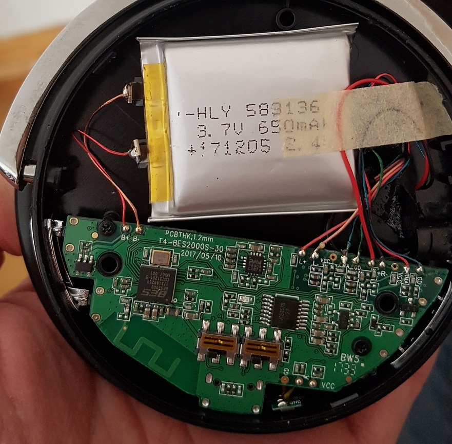

    jakoś z pół roku temu zamówiłem sobie słuchawki BT Bluedio z alie, które są ładowane przez USB typ C.
    Słuchawki ładnie i fajnie grają, ale chyba akumulator traci swoje właściwości. Jak jeszcze do niedawna potrafiłem na nich grać przez 2 dni i słuchać muzyki bez ładowania to teraz akumulator trzyma mi 2 godziny i słyszę w słuchawce "battery low". Chciałbym podmienić w nich akumulator. Czy ktoś mógłby mi, że tak powiem wyłożyć kawę na ławę i wskazać jaki akumulator w zamian mógłbym tam zamontować? Coś pojemniejszego i trwalszego i co będzie kompatybilne?
    Poniżej zdjęcie akumulatorka, który siedzi we wspomnianych słuchawkach.
    Wymiana akumuatora w chińskich słuchawkach Bluedio
    Większa pojemność to większe gabaryty (wymiary) akumulatora więc może się nie zmieścić w obudowie słuchawek.
    Może taki: Link
    Zbliżone wymiary.

    Zmierzyć gabaryty i dobrać po względem pojemności i wymiarów. Np.:

    arturavs napisał:
    Zmierzyć gabaryty
    Nie musi mierzyć, wymiary są podane na baterii
    (5,8 x 31 x 36mm).

    gumisie napisał:
    arturavs napisał:
    Zmierzyć gabaryty
    (5,8 x 31 x 36mm).
    Dokładnie tyle ma. Po zmierzeniu max co mi mogę upchać to 50mm x 31mm x 8mm.
    Tutaj będzie pasować dowolny aku li-ion 3.7V?

    Więc może taki (cena): Link

    Zamówiłem taki Link

    Powinien pasować.
    W razie problem (zabezpieczenie PCB) daj znać.
