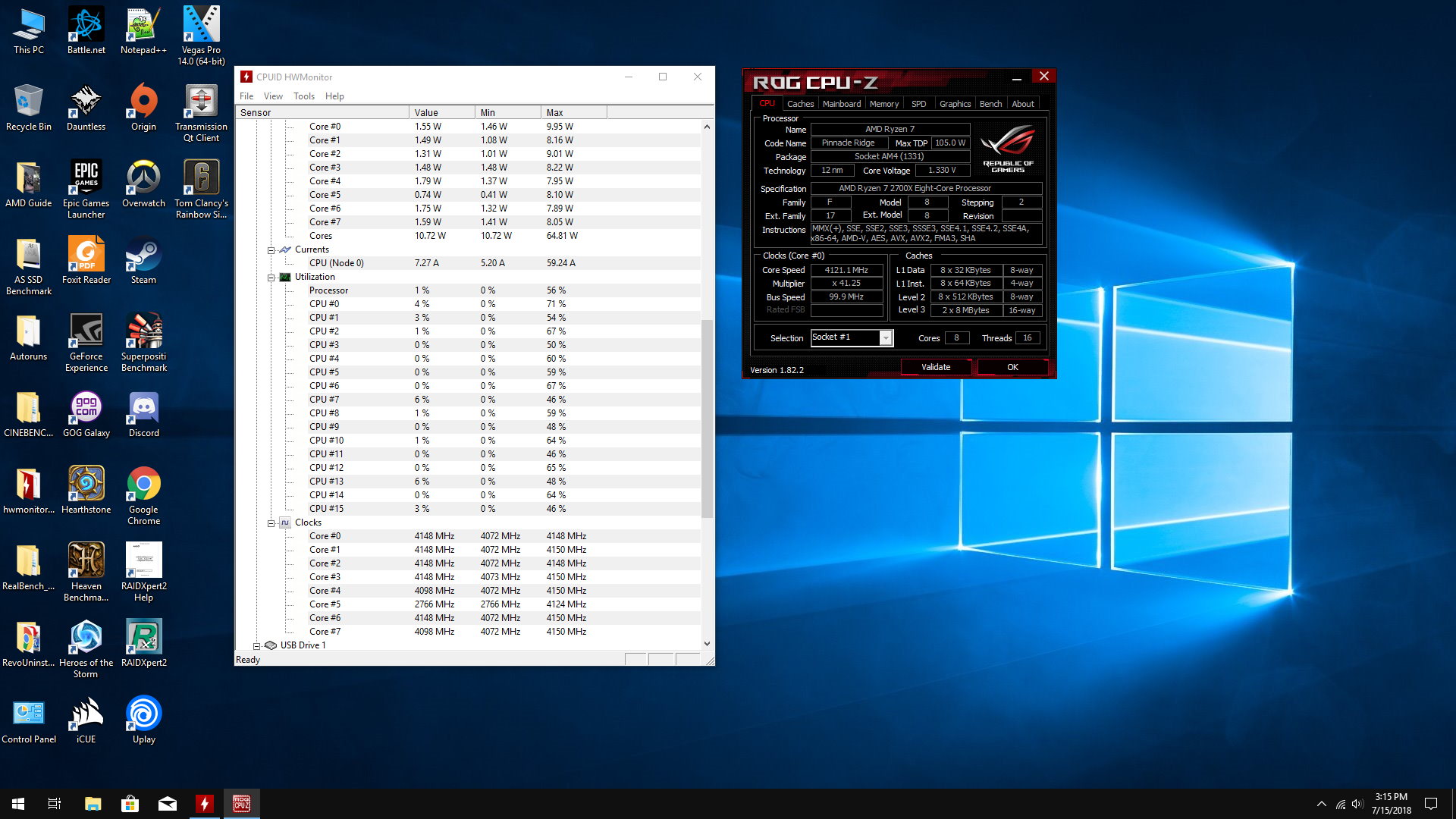

  • #27 17915316
    Ajsin
    Poziom 5  
    Posty: 65
    Ocena: 3
    Screeny z occt
    • OCCT Test Zasilacza: Komputer się Wyłącza po 23s - Ryzen 2700, RTX2060 2019-04-19-18h12-Memory Usage-Memory Used.png (30.48 KB) Musisz być zalogowany, aby pobrać ten załącznik.
    • OCCT Test Zasilacza: Komputer się Wyłącza po 23s - Ryzen 2700, RTX2060 2019-04-19-18h12-Frequency-GPU #0 Mem.png (30.33 KB) Musisz być zalogowany, aby pobrać ten załącznik.
    • OCCT Test Zasilacza: Komputer się Wyłącza po 23s - Ryzen 2700, RTX2060 2019-04-19-18h12-Frequency-GPU #0.png (29.26 KB) Musisz być zalogowany, aby pobrać ten załącznik.
    • OCCT Test Zasilacza: Komputer się Wyłącza po 23s - Ryzen 2700, RTX2060 2019-04-19-18h12-CpuUsage-CPU Usage.png (29.03 KB) Musisz być zalogowany, aby pobrać ten załącznik.
    • OCCT Test Zasilacza: Komputer się Wyłącza po 23s - Ryzen 2700, RTX2060 2019-04-19-18h12-Frequency-Bus.png (28.36 KB) Musisz być zalogowany, aby pobrać ten załącznik.
    • OCCT Test Zasilacza: Komputer się Wyłącza po 23s - Ryzen 2700, RTX2060 2019-04-19-18h12-Frequency-CPU #0.png (29.3 KB) Musisz być zalogowany, aby pobrać ten załącznik.
    • OCCT Test Zasilacza: Komputer się Wyłącza po 23s - Ryzen 2700, RTX2060 2019-04-19-18h12-FPS-FPS.png (29.21 KB) Musisz być zalogowany, aby pobrać ten załącznik.
  • #28 17915324

  • #30 17915603
    daminek1234
    Poziom 25  
    Posty: 724
    Pomógł: 61
    Ocena: 88
    Montaż chłodzenia do sprawdzenia.
    daminek1234 napisał:
    . Uruchom HWinfo w trybie sensors only, w ustawieniach pooling rate ustaw na 500ms i wciśnij set, włącz logowanie do pliku, poczekaj 3 minuty, a potem uruchom test OCCT i po restarcie komputera wrzuć nam logi z HWinfo.
    Dałeś wykresy z OCCT i nie zrobiłeś tak jak prosiłem.
    Druga sprawa wygląda mi to na pamięć RAM. Po zapełnieniu jej do ~90% chwilę później następuje zwiecha. Wyjmij wszystkie kości i uruchom OCCT na jednej.
    I przy okazji zrób to o co prosiłem.
