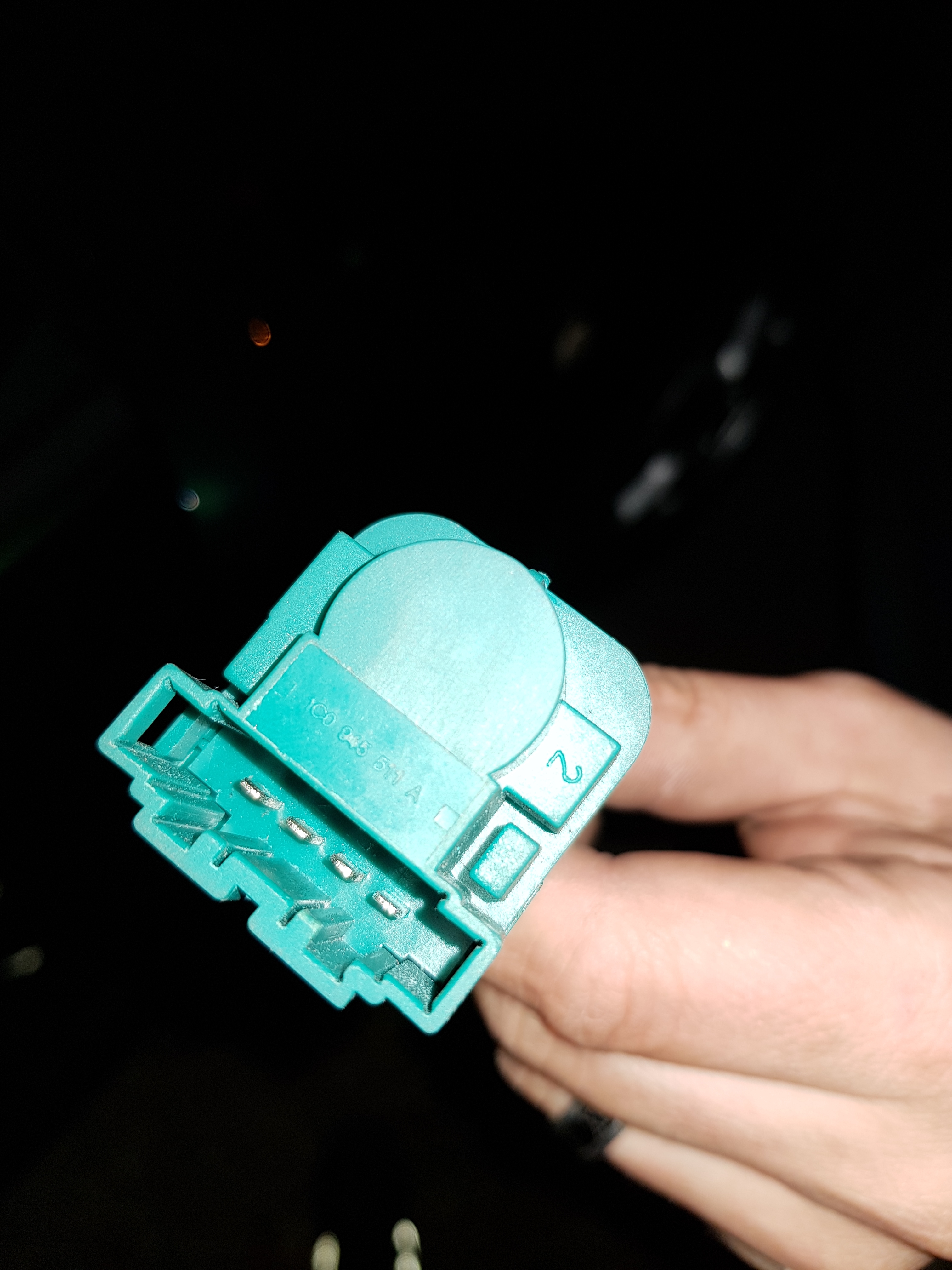

    W moim Golfie 5 w pewnym momencie wyskoczyła kontrolka EPC. Sprawdziłem VAGiem błędy i wyszło, że walnięty czujnik stopu.
    Kupiłem nowy, zamontowałem i od tej pory, gdy włączę zapłon światła stopu świecą non-stop. Gdzie leży przyczyna? Coś źle założyłem?
    Gdy wpiąłem z powrotem stary, to teraz już światła stopu świeciły nawet jak zgasiłem i zamknąłem auto.
    Nowy czujnik wygląda tak:
    VW GOLF MK5 1.6 MPI - Ciągle świecące światła stopu

    Jak wyjmniesz i masz podpięta kostkę to też świecą? Ja pamiętam jak wymienialem to ustawialem wysokość tego bolca żeby nie był wcisniety bo wtedy stóp będzie się świecil cały czas.

    Tak, jak czujnik jest wyjęty, a wtyczka podpięta, to światła nadal świecą.

    Źle zamontowałeś nowy lub go uszkodziłeś...
