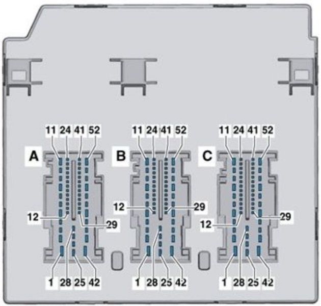

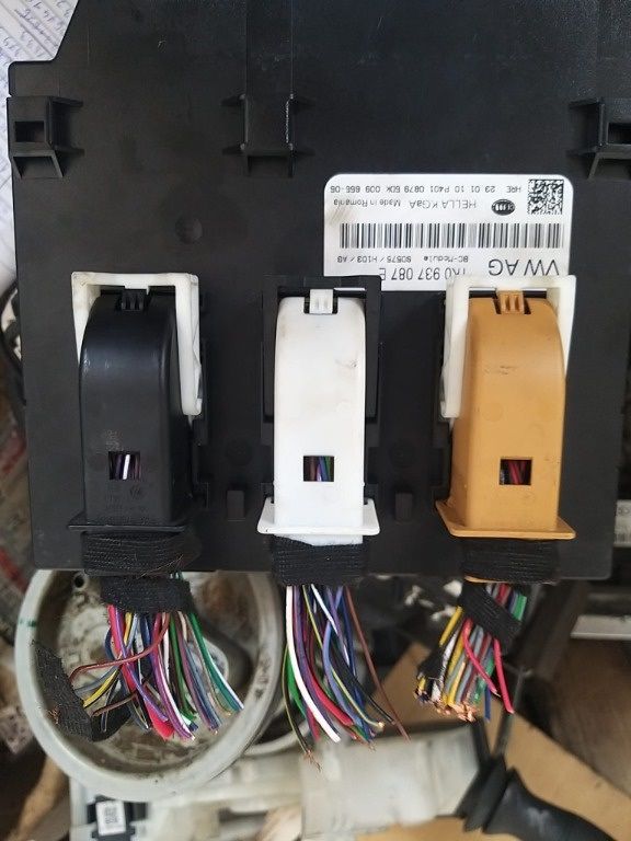

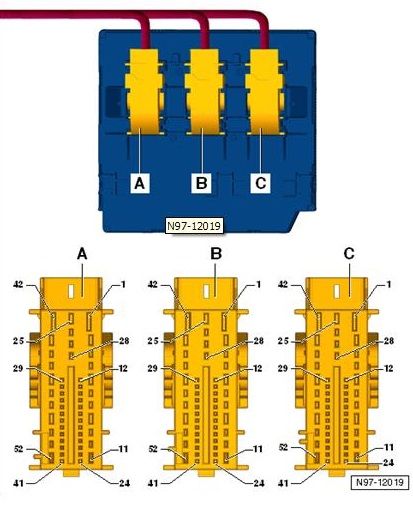

    Uszkodzony jest moduł Bordnetz , na schematach oznaczany J519 w kabinie
    Trzeba za pomocą diagnoskopu podglądnąć parametry rzeczywiste w bordnetz.
    To wyjaśni czy widzi on włącznik świateł STOP i jego działanie po wciśnięciu hamulca.
    Następnie sprawdź próbnikiem z żarówką lub ostatecznie multimetrem, jakie są sygnały na pinach:
    Złącze brązowe "C" 52-stykowe
    Pin 17 - Wyłącznik świateł hamowania -F-
    Pin 4 - Żarówka lewego tylnego światła hamowania -M21-
    Złącze czarne "A" 52-stykowe
    Pin 26 - Żarówka prawego tylnego światła hamowania -M22-
    Pin 45 - Żarówka dodatkowego światła hamowania -M25-
    Ilustracja przedstawia trzy złącza (oznaczone A, B, C) modułu Bordnetz z oznaczonymi pinami. Złącza elektryczne z kolorowymi przewodami w module Bordnetz. Schemat złącza modułu Bordnetz z trzema sekcjami oznaczonymi A, B, C.
