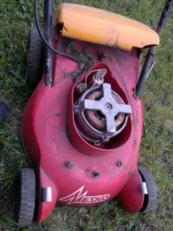

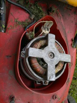

    Panowie to moja stara kosiarka.. czy to silnik indukcyjny czy komutatorowy Rekomendacje małej kosiarki elektrycznej do 350zł - Mesko czy Makita? Rekomendacje małej kosiarki elektrycznej do 350zł - Mesko czy Makita? ?
    Ona ma już 20lat :) i potrzebna mi też taka mała jak i tak :) i wciąż nie wiem co kupić.Nie więcej niż 330zł
  • #18 17922545
    płetwa
    Poziom 32  
    Posty: 1940
    Pomógł: 161
    Ocena: 532
    Tak indukcyjny! A co z tą kosiarką jest nie tak?
