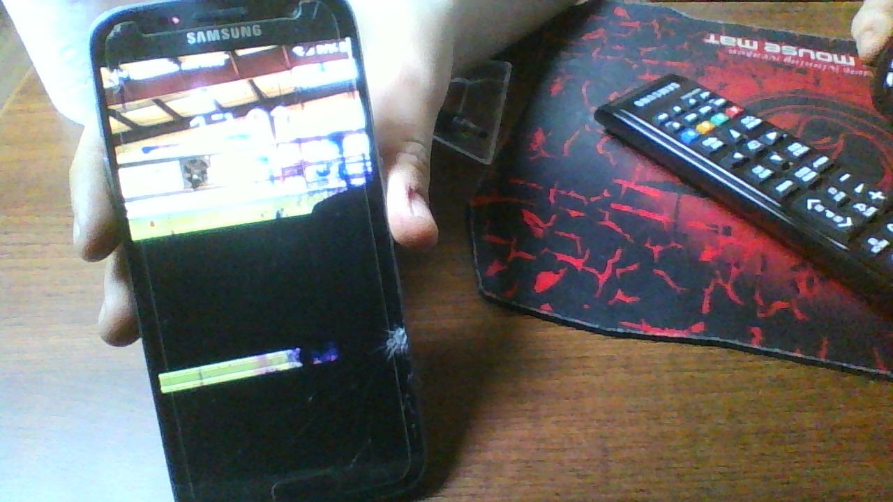

    Witam, piszę w najgorszym dniu mojego życia. Jechałem rowerem i telefon mi wypadł na beton (oczywiście ekranem na ulicę bo jak inaczej). Telefon był w case i miał założone szkło lecz nie wiem jak cały ekran pękł pod szkłem. Ekran jest zbity lecz o nie największy problem bo od dołu do 3/4 ekranu cały jest rozlany (patrz w załącznik). Moje pytanie to czy opłaca się wymieniać cały wyświetlacz, czy kupić nowy telefon Telefon mam pół roku i oprócz tego ekranu na reszcie telefonu nie widać śladów użytkowania. Zawsze sobie ten telefon chwaliłem, robił ładne zdj, szybko działał itd. Sory za słabą jakość zdj ale robione laptopem bo nawet nie mam czym zrobić.

    Nowy oryginalny ekran to koszt około 500zł. Dolicz jeszcze koszt przesyłki i naprawy. Sam musisz sobie odpowiedzieć czy lepiej wydać ponad 500zl czy kupić jakiś dobry telefon w tej cenie.

    Nowe, oryginalne wyswietlacze do tego modelu sa bez ramki, i bez kleju wiec dodatkowy wydatek. Tutaj widac, ze uderzenie bylo przede wszystkim z prawej strony wiec warto by sie przyjrzec czy ramka nie jest w tym miejscu wyszczerbiona czy wgnieciona. Jesli jest to czasem da sie to poprawic, ale z racji ze te wyswietlacze sa drogie i dosc delikatne to ciezko przewidziec jak dlugo pozyje.

    Ramka jest cała, tylko poszedł sam wyświetlacz. W moim mieście jest kilka punktów naprawy telefonów, ale nie zdążyłem tam pojechać i się spytać o koszt naprawy bo z racji że to sobota o otwarte do 12 :(. Po niedzieli przejadę się tam i zapytam ile to by kosztowało i dam znać. Dodam że po każdym włączeniu telefonu ekran robi się coraz bardziej fioletowy, tak jak bym wylał na niego tusz z długopisu. Miał być gorilla glas xd

    Jak by nie licząc za wymianę w serwisie zapłacisz w okolicach 600zł. Patrząc po cenach za 750 - 800zł można kupić taki model w idealnym stanie technicznym.
    osobiście kupiłbym drugi a ten by został na dawcę.

    Pytałem się w 2 serwisach w moim mieście, w jednym wymiana 700zł w drugim 500zł. Sam nie wiem co robić :(

    500zl to nie może być nowy oryginał, albo po regeneracji albo też używka.
    Rozważ to o czym pisałem.
