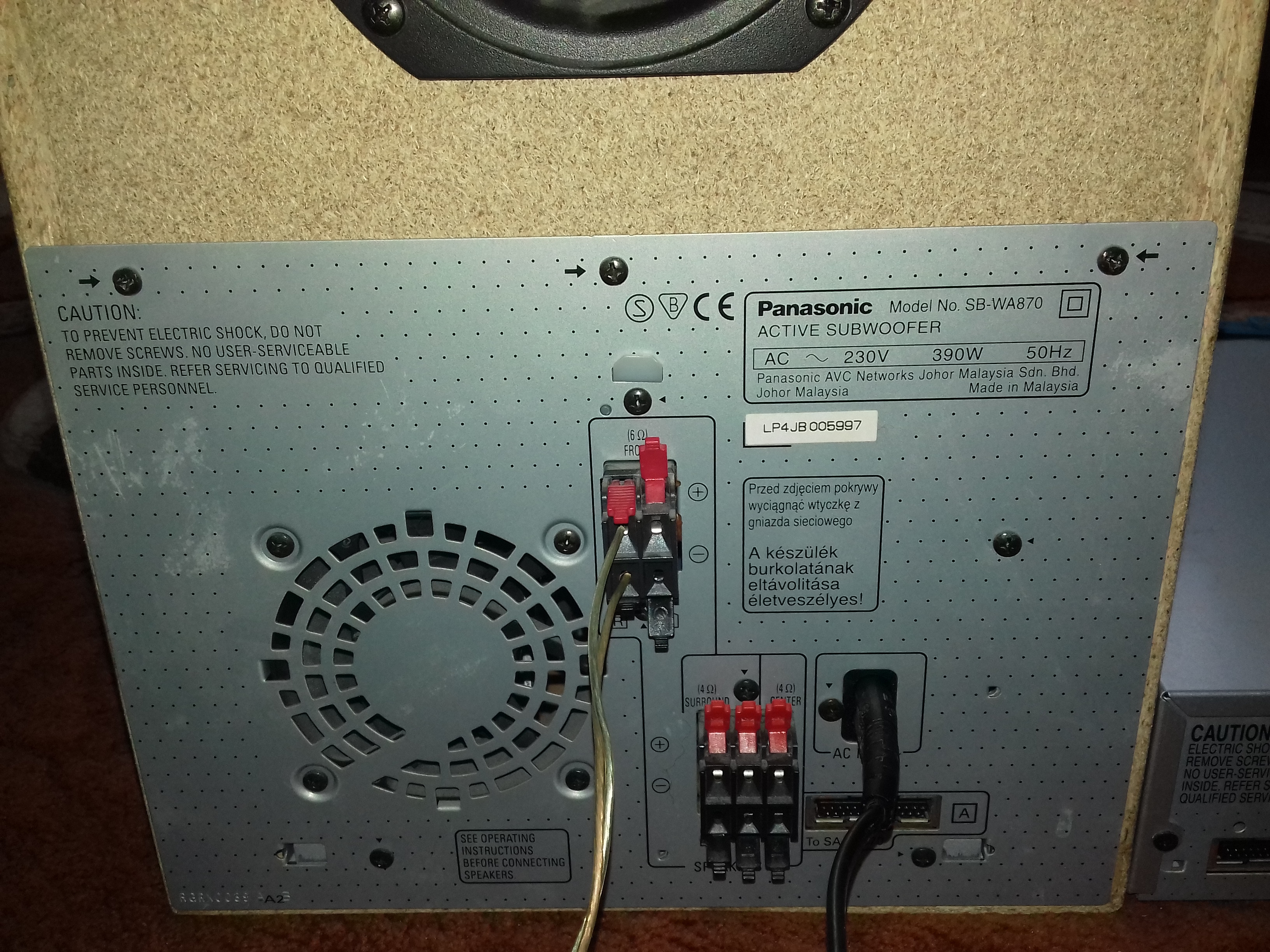

    Jak pobudzić i uruchomić kino domowe Panasonic bez kabla. Zdjęcie dla uwagi. Chodzi mi dokładnie o to, że kupiłem kino domowe Panasonic i nie mam kabla przesyłającego dane. Mógłby mi ktoś przysłać schemat i opisać, który z pinów połączyć z aux i pobudzić pracę wzmacniacza.
    Jak uruchomić Panasonic SB-WA870 bez kabla łączącego dvd z subwoferem? Jak uruchomić Panasonic SB-WA870 bez kabla łączącego dvd z subwoferem?

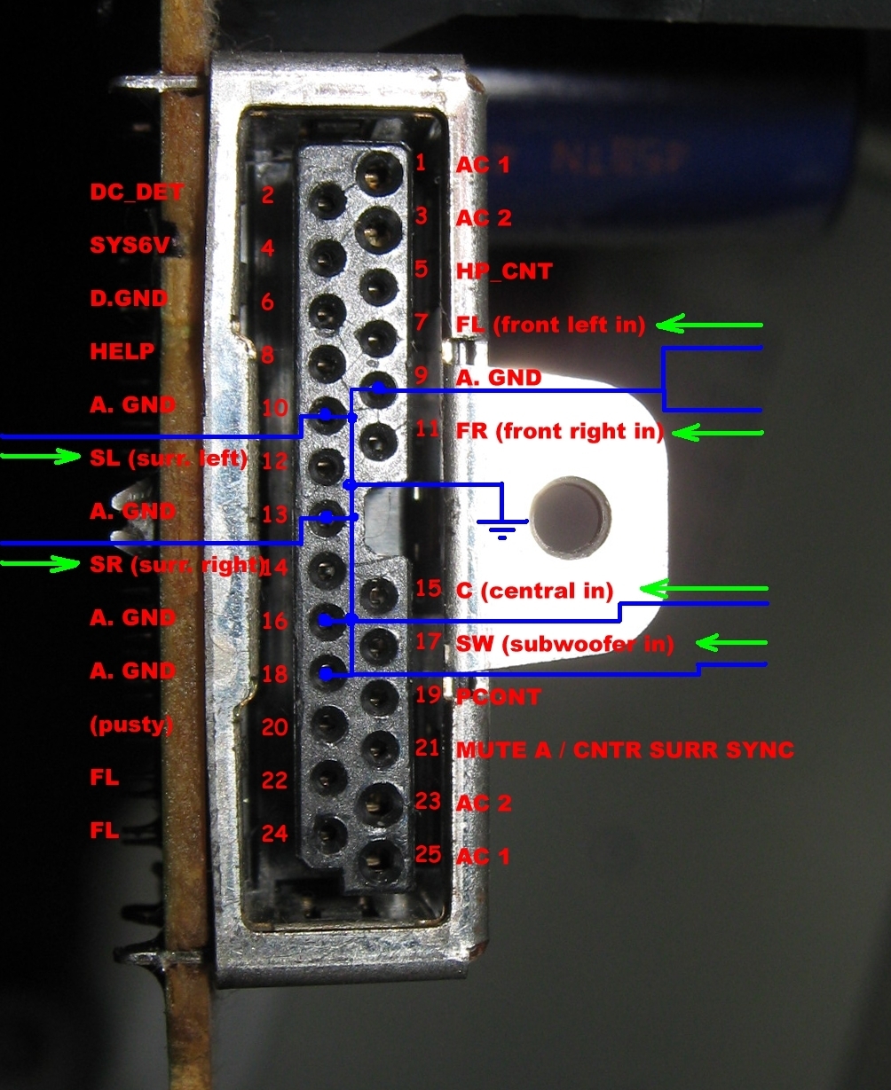

    Na schemat proszę zerknąć CN501 pin 4 SYS6V. Na próbę dla testu można połączyć styki robocze na przekaźniku RLY501i sprawdzić czy ruszy, ale jak masz zamiar sterować sygnałem wejściowym? Każde podłączenie zewnętrznego sygnału będzie objawiało się silnym "brumieniem" i może uszkodzić stopnie końcowe. To tak jak byś miał wzmacniacz ustawiony na max volume i podłączał jakieś źródło zewnętrzne.

    Wyprowadzenie 19 złącza, sygnał PCONT. Tutaj trzeba podać wysoki poziom logiczny (powinno wystarczyć napięcie rzędu 5V).
    Sygnały trzeba podać niezależnie dla każdego kanału - FR, FL, C, SR, SL i SW.
    Wszystko jest na schemacie:
    https://www.elektroda.pl/rtvforum/topic2883308.html#14626558
    Post niżej jest też rozrysowane samo złącze.

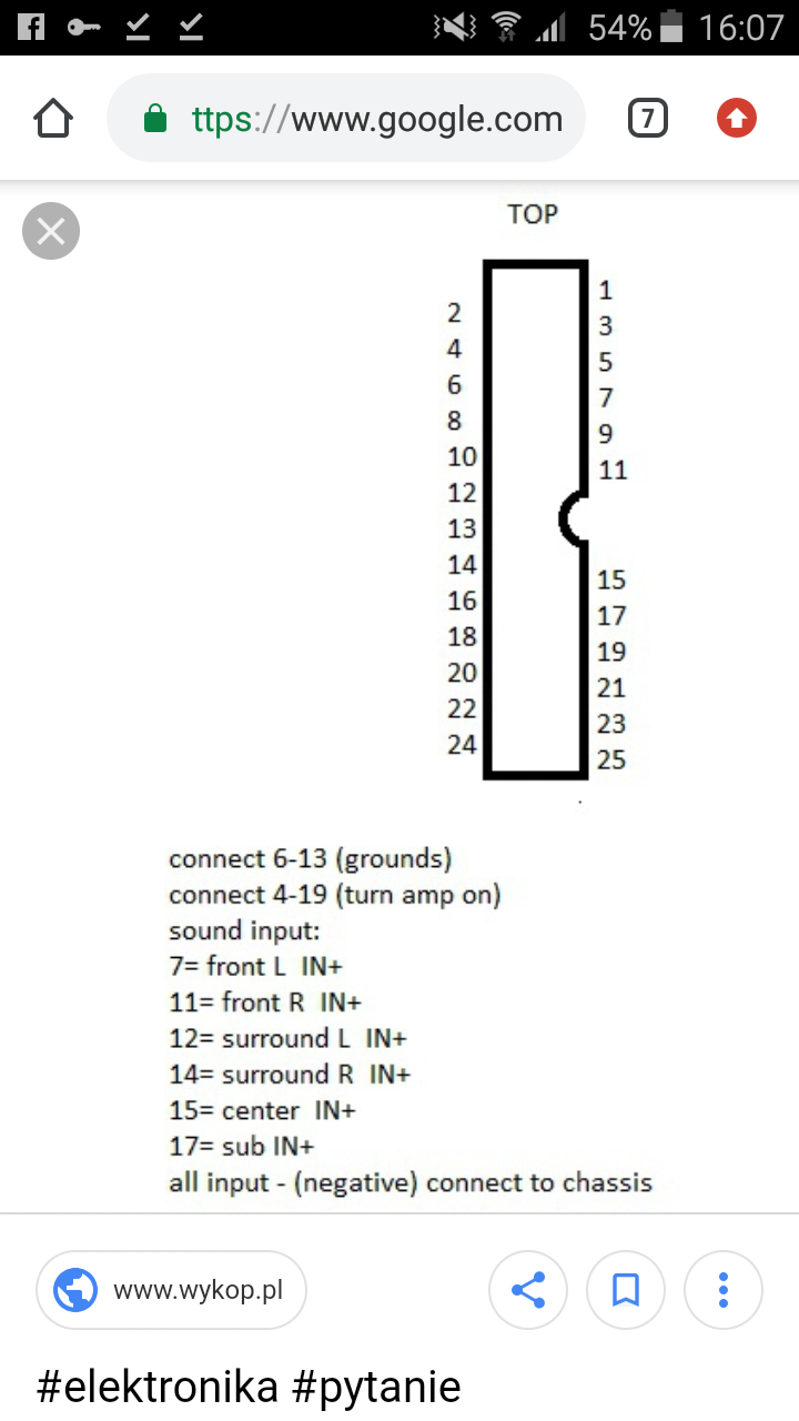

    Wszystko dziala wystarczylo zewrzeć piny 6-13 i 3-19. Zamieszczam dla tych ktorzy moga mieć taki sam problem. Jak uruchomić Panasonic SB-WA870 bez kabla łączącego dvd z subwoferem? Jak uruchomić Panasonic SB-WA870 bez kabla łączącego dvd z subwoferem?

    Panowie odkopię temat.
    Posiadam taki sam subwoofer, piny 6-13 oraz 4-19 zwarte.
    Pin 17 wraz z masą wyprowadzony, po podłączeniu wzmacniacza Sony STR-DE400 pod czincze Audio OUT (SUBWOOFER) brak reakcji.
    Pomoże ktoś uruchomić ten subwoofer?
