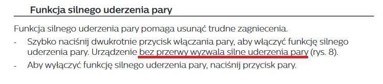

    Borykam się z dziwnym, moim zdaniem, działaniem funkcji "silne uderzenie pary" w stacji parowej Philips GC9660/30.
    W opisach i filmikach, które widziałem w necie, funkcja ta, którą włącza się poprzez dwukrotne naciśnięcie przycisku na rączce, działa w taki sposób, że para podawana jest pulsacyjnie przez cały czas. Widać to między innymi na tym filmiku:
    https://youtu.be/I-72aks9BYE?t=295 (mniej więcej od 5 minuty)
    Moje żelazko po włączeniu tej funkcji podaję parę trzykrotnie i na tym koniec. Dodatkowo odnoszę nieodparte wrażenie, że uderzenie to nie jest silniejsze niż podczas używania żelazka bez włączonej tej funkcji.
    Oddałem do serwisu na gwarancji. Najpierw wymieniono w nim elektrozawór. Nie pomogło. Następnie trzykrotnie wymieniono elektronikę. Nie pomogło. W końcu serwis otrzymał podobno odpowiedź od centrali, że cytuję: "ze względu na aktualizację oprogramowania podczas naprawy produktu, pragniemy poinformować, że funkcja silnego uderzenia pary została zmieniona z ciągłych impulsów na jedynie trzykrotne ich uderzenie" i jak twierdzi serwis, funkcja ta, tak właśnie działa w każdym egzemplarzu od nr seryjnego 1835 w górę. Tylko dlaczego moje od początku działało w ten "dziwny" sposób posiadając numer seryjny 1833/2
    I tu niestety nie mam pewności, czy ktoś nie chce mnie przypadkiem zrobić w balona. Napisałem do Philipsa w tej sprawie i czekam na odpowiedź. Jednak chciałbym jakoś zweryfikować tą informację w rzeczywistości. Niestety w sklepie nie mam możliwości tego sprawdzić. Byłem w dwóch - nie chcą zaprezentować mi działania, twierdząc, że nie będą zalewali go wodą.
    Może ktoś z Was ma ten model i może podesłać mi jakieś dodatkowe informacje. A może ktoś z serwisantów miał już do czynienia z takim działaniem tego żelazka?
    Proszę serdecznie o odpowiedź. Przyda mi się każda informacja do dalszego boju z Philipsem.

  • #5 17927246
    loituma
    Posty: 194
    Pomógł: 3
    Ocena: 11
    nioop napisał:
    Powyższa konstrukcja wykorzystuje ten sam bojler, tą samą stopę do wyrzutu pary więc nierealne jest uzyskanie znacząco większego ciśnienia i mocy pary z tego samego układu.
    Myślałem, że można uzyskać zróżnicowanie ilości pary trochę na zasadzie takiej jak w zwykłych żelazkach, poprzez regulację.
    Informacja ze strony producenta podaje:
    Philips GC9660/30 - Dziwne działanie silnego uderzenia pary
    Czyli jest duże zróżnicowanie między standardowym działaniem pary a silnym uderzeniem.
    Bardziej natomiast interesuje mnie sposób działania silnego uderzenia pary.
    Instrukcja obsługi mówi:
    film pokazuje, że para działa pulsacyjnie a mi próbuje się wmówić, że żelazko poda parę trzykrotnie i się wyłączy. Czy mam w to uwierzyć?

  • #7 17928585
    loituma
    Posty: 194
    Pomógł: 3
    Ocena: 11
    Dzięki za odpowiedź.
    Ok zostawmy już ilość wyrzucanej pary w spokoju ;)
    Bardziej interesuje mnie ten drugi problem, czyli sposób działania silnego uderzenia pary. Po prostu chciałbym wiedzieć czy moje żelazko jest sprawne, czy jednak mam się upominać o jego wymianę
  • #8 17928612
    nioop
    Specjalista AGD
    Posty: 3359
    Pomógł: 503
    Ocena: 3332
    Tak, jest sprawne..
    Stacja parowa jeśli podaje parę, nie pluje wodą to jest sprawna.. Wszak konstrukcja ich jest banalna niezależnie od producenta : pompa, bojler, elektrozawor i stopa.
    Wszelkie "bajery" i opisy, niektóre wręcz absurdalne to szczerze mówiąc pic na wodę i nijak się ma do rzeczywistości, choćby informacje o braku możliwości osadzania się kamienia czy czyszczenie urządzenia poprzez przeplukanie korka boilera.
