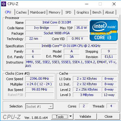

    Nie wiem czy jest to możliwe, gdyż chciałbym wymienić dany procesor na lepszy. Na pewno przyda sie do wielu gier. Stąd moje pytanie czy dałoby sie wymienic dany procesor na np i5 czy i7?

    Jaki chipset? Jak nie wiesz, wrzuć screen z programu CPU-Z, zakładka "Mainboard".

    Chipset INTEL IVY BRIDGE Rev. 09

    Pierwsza temat z napisanych na tym forum 23-ch o tym modelu
    Link
    SATELLITE C55-A-1JL pod i3-3110M
    platforma PT10F, chipset HM76
    IT8528E
    *gpu disc. GT 740M (N14M-GL-S-A)
    * Pegatron PT10FG DSC MB rev.2.1 /* zazwyczaj
    Lista cpu , możliwych jako upgrade pod HM76 Link
    - czasem wymagana upgrade Bios
    Jesli masz
    i3-3110M, 2.4 GHz, L3: 3 MB, Dual-core, HD 4000 GPU
    to tylko zamiana na cpu o większej F / L3 o np. 4-core ma sems
    *uwaga na ceny, Bios i możliwości ukł. zasilania cpu na płycie

    dt1 napisał:
    Lepiej wrzuć screenshot z tego programu. Prawdopodobnie chipset będziesz miał pod pozycją Southbridge. Spodziewam się HM76.
    TOSHIBA SATELLITE C55-A-1JL - Wymiana procesora (obecnie intel core i3)
    nie wiem czy bedzie widac to dobrze
    dodam jeszcze zdj z zakładki "CPU":
