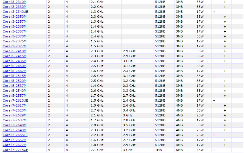

    Zacząłem zgłębiać temat lecz nadal jest to dla mnie pewna niewiadoma. Teoretycznie mógł bym zainstalować którykolwiek procesor z tej listy(Sandy bridge):
    Toshiba Satellite C850 - Upgrade CPU, Intel i3 na i7.
    Lecz inwestycja w +10% lub nawet +40% nie wygląda zbyt imponująco. Tylko ostatni procesor z listy daje mi jakiś bardziej znaczący przyrost (+140%) lecz jest on niedostępny nawet na największych międzynarodowych portalach aukcyjnych nie mówiąc o rodzimych. Jest on też 45 watowy, jednak jestem gotów pójść nawet na 45 wat, myślę że +10 stopni nie powinno być dużym problemem.

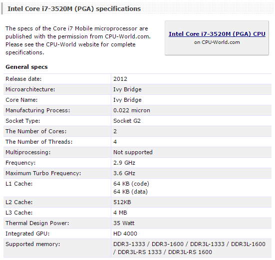

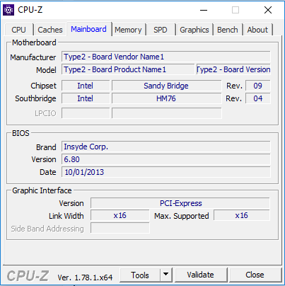

    Po wyszukaniu w informacji na temat Intel HM76 pojawiła się nadzieja że mogę sobie dobrać jakiś procesor na technologii Ivy Bridge, na przykład ten:
    To było by idealne rozwiązanie nie musiał bym szaleć z 45watami przyrost mocy był by znaczący no i dostępność... dla przykładu na aliexpres za 95$
    Czy ktoś z doświadczeniem mógł by przeanalizować to i zweryfikować moje przypuszczenia. Był bym bardzo wdzięczny za dobrą radę.

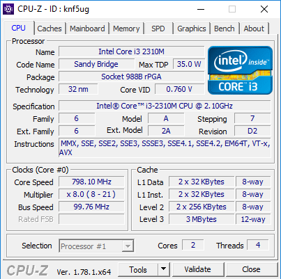

    Laptop domowy do wszelkich potrzeb. Czasami pogram(w coś niewymagającego) częściej popracuję. Zazwyczaj wystarcza, lecz chciał bym by działał szybciej.
    Tu mam pozostałe parametry laptopa
    http://valid.x86.fr/dkej62
    Dokładny model, to Toshiba Satelitte C850-178
    Wydawało mi się że mam Socket 988B rPGA to tzw. G2, ale mogę się mylić
    Nie miewałem do tej pory żadnych problemów z temperaturą.

    HM76 obsluży IvyBridge i SandyBridge -
    jak już brać to quada - te niskonapięciowe 35W TDP choć ja bym brał najlepiej dostępne i7-3610qm/3630qm.
    Ale żeby ci to poprawiło wydajność w grach to nie wiem -choć nie pogorszy. SSD nie masz to warto kupić, ramu jak już wyżej wspominano warto do 8GB dobić.

    Przejście z i3 na i7 będzie zauważalne i jest dobrym pomysłem ale w tym konkretnym przypadku jest pewien istotny problem
    Samo chłodzenie rdzenia dało by radę bo jest szeroka "pipa" ale sekcja zasilania procesora nie jest chroniona Przy wydajnym procesorze tranzystory znacznie mocniej by się nagrzewały niż przy i3 i z czasem uległy by uszkodzeniu
    Druga sprawa to pytanie czy sekcja zasilania by dała radę Kolejna sprawa to pytanie czy bios pozwolił by na pracę takiego procesora
