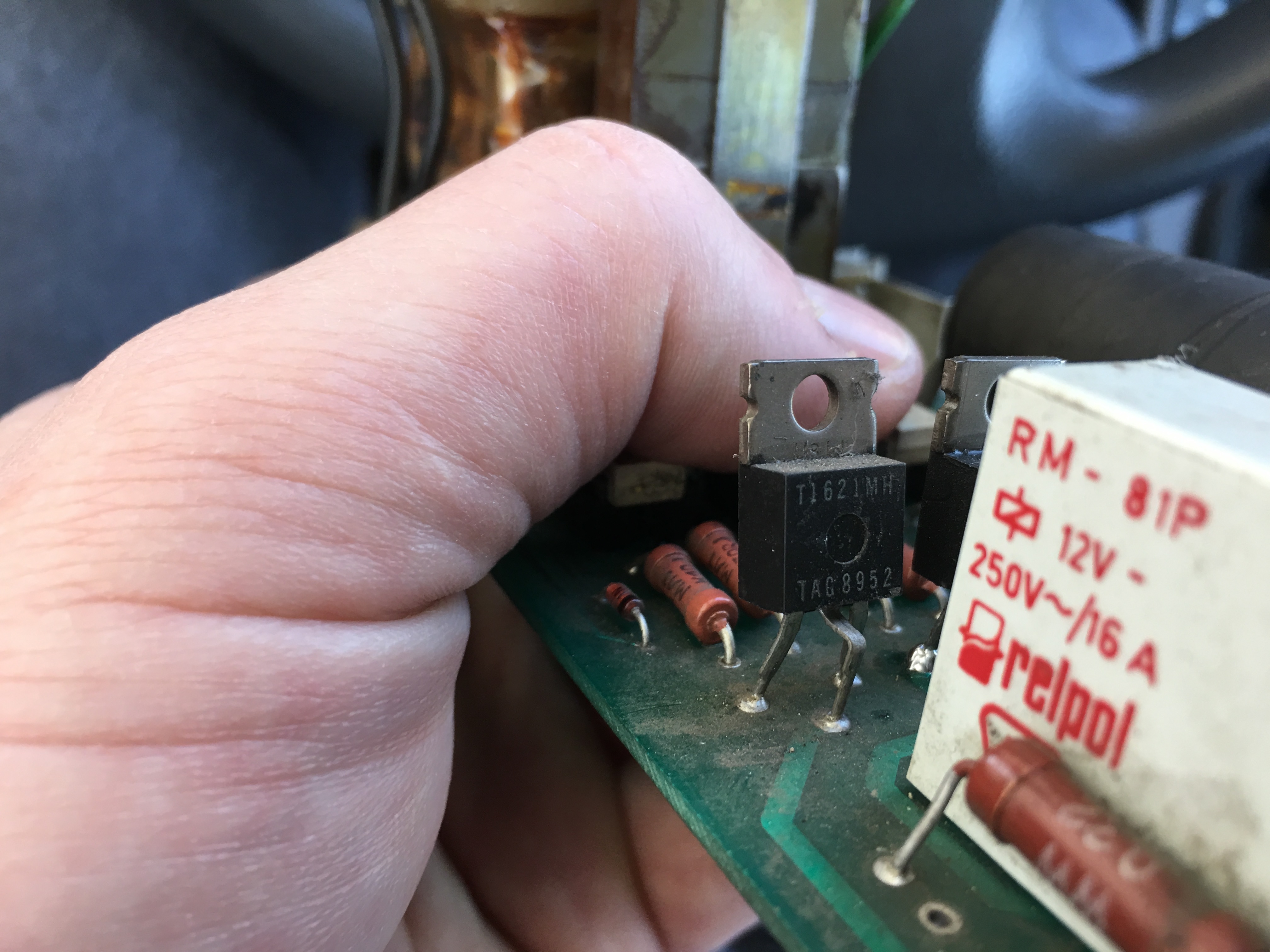

Zamiennik triaka T1621MH TAG8952 do maszyny wyważającej koła
atxatx 24 Kwi 2019 11:44 933 6
  • #1 17923480
    atxatx
    Posty: 3
    Dzień dobry, koledzy dostałem do naprawy układ od maszyny do wyważania kół Zamiennik triaka T1621MH TAG8952 do maszyny wyważającej koła , uszkodził się w niej ( pradopodobnie) mechanicznie triak o oznaczeniach T1621MH, TAG 8952. Nie mogę go namierzyć . Coś pomożecie? może jakiś zamiennik ktoś potrafi wskazać?
  • #2 17923527
    kisiek
    Posty: 218
    Pomógł: 71
    Ocena: 112
    TAG8952 oznacza że prawdopodobnie tyrystor, został wykonany przez szwajcarską „Transistor AG” w 52. tygodniu kalendarzowym 1989 roku.
    Można spróbować włożyć TIC 126M 600V, 12A
  • #3 17923537
    atxatx
    Posty: 3
    Dzięki za szybką odpowiedź, spróbuję, mam nadzieję ,że się uda. Pozdrawiam
  • #5 17923542
    atxatx
    Posty: 3
    Dziękuję -wymienię i zobaczymy, napiszę czy maszyna ruszyła :)
  • #6 17923550
    kisiek
    Posty: 218
    Pomógł: 71
    Ocena: 112
    Takie tyrystory były w sterowaniu silnikiem pralek AEG, można zastąpić jakimś łatwo dostępnym mocnym tyrystorem
  • #7 17924572
    bonanza
    Spec od Falowników
    Posty: 3097
    Pomógł: 283
    Ocena: 419
    BTB 12 to chyba triak
