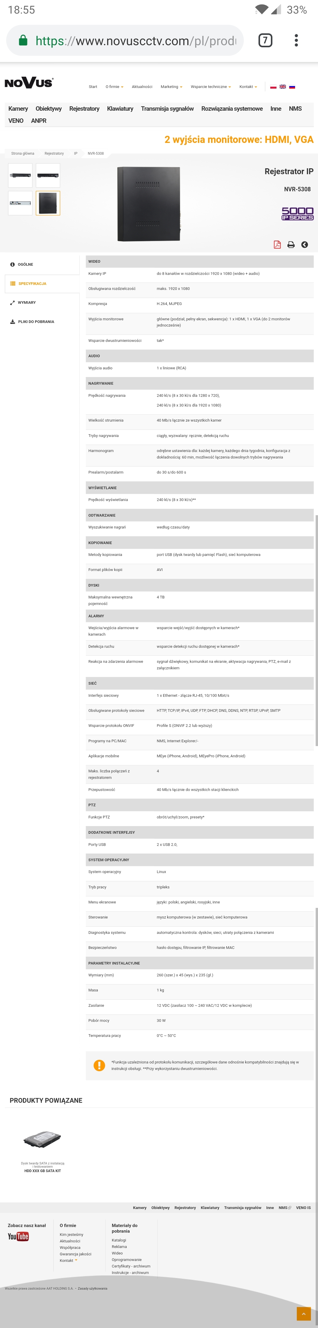

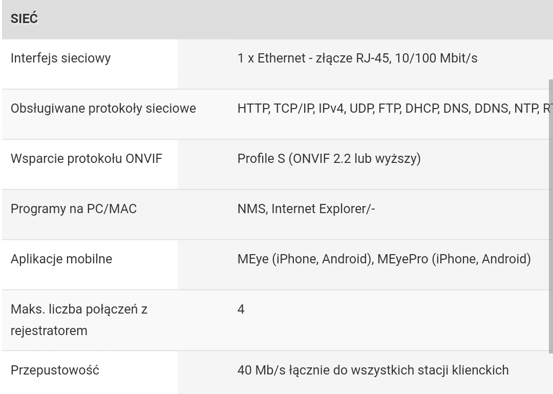

    Próbowałeś przy pomocy tych aplikacji?
    Novus IP5000 - brak zdalnego podglądu przez ivms i aplikacje mobilne
    Port serwera(danych) podajesz w aplikacji.

    Po MEYE poszło. Wszystkie inne aplikacje sie polozyly Dzieki

    Tak na przyszłość. Zaczynamy od odwiedzenia strony producenta/dystrybutora, przeczytania instrukcji/karty katalogowej. Tam dowiemy się wszystkiego czego szukamy.
    Przegladalem tylko przede wszystkim zworcilem uwagi na ddns a nie znalazlem zakladki o oprogramowaniu Dzieki

    No ok rozumiem - bywa i tak.
    Tyle tylko, że informacja o oprogramowaniu jest dokładnie 2 lub 3 wiersze poniżej informacji o DDNS.
    Najważniejsze, że Ci zadziałało.
