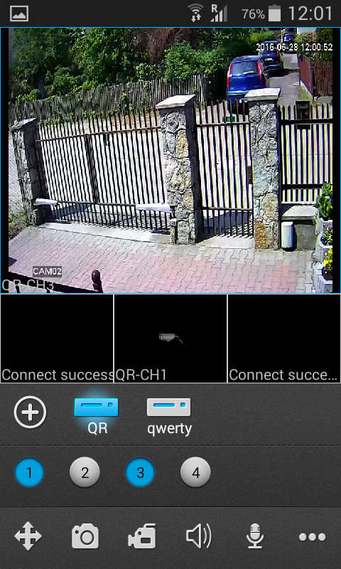

    Witam, tak jak w tytule na moim Mini NVR 4Ch. mam podgląd do panelu sterującego i obraz z dwóch kamer jak na zdjęciu poniżej
    Mini NVR - brak podgladu przy połączeniu z zewnętrznej sieci
    Problem mam kiedy łącze się z rejestratorem z zewnętrznej sieci, wtedy dostęp jest do panelu sterującego ale nie ma widoku z kamer (rys. poniżej)
    Podejrzewam, że pewnie źle mam port przekierowany. Poniżej przekierowanie portu na ruterze
    Jeszcze załączę zdjęcie z karty ustawień sieciowych z rejestratora
    Próbowałem nadawać inne numery portów, ale bez efektu. Jeśli nie bardzo wiem co poprawić, to taka loteria ze zmianą portów. Być może ktoś miał taki problem lub wie jak go rozwiązać, będę wdzięczny za pomoc. Dodam jeszcze, że analogiczna sytuacja jest na androidzie, w wewnętrznej sieci ok a z zewnętrznej bez transmisji z kamer.

    Właśnie to jest ciekawe, że w wewnętrznej sieci po wifi działa jak należy, a kiedy przełączę na mobilny Internet to łączy się z rejestratorem, ale obraz z kamer nie "przechodzi". A wiec to raczej coś z portami, chociaż przez DMZ powinny być otwarte wszystkie. Sam już nie wiem.

    Na tę chwilę mogę potwierdzić, ze skutecznie zadziałało dodanie IP rejestratora do DMZ routera, ale tak jak pisałem wcześniej, na androidzie podgląd mam tylko na wewnętrznej sieci. Z zewnętrznej komunikat "Connect success" ale wizji brak. Być może w tym przypadku w aplikacji trzeba jakiś inny port podać? Na żadnym z portów podanych przez "glider33" (80, 554, 5050, 5051, 5052, 5053) nie działa. Może jeszcze inny by musiał być? Na telefonie korzystam z aplikacji "Goolink".

    glider33, raczej po zewnętrznym adresie IP, przez chmurę to nie do końca wiem w jaki sposób, próbowałem przez aplikację "xmeye" ale w komunikacji przeszkadza zapewne ten sam problem co w "goolink". Poniżej screeny z goolin port jest ustawiony 8085, chociaż przetestowałem wcześniej też te o których wspominali koledzy. Jak można zauważyć po wewnętrznej sieci wifi jest ok, a z zewnętrznej jak widać
