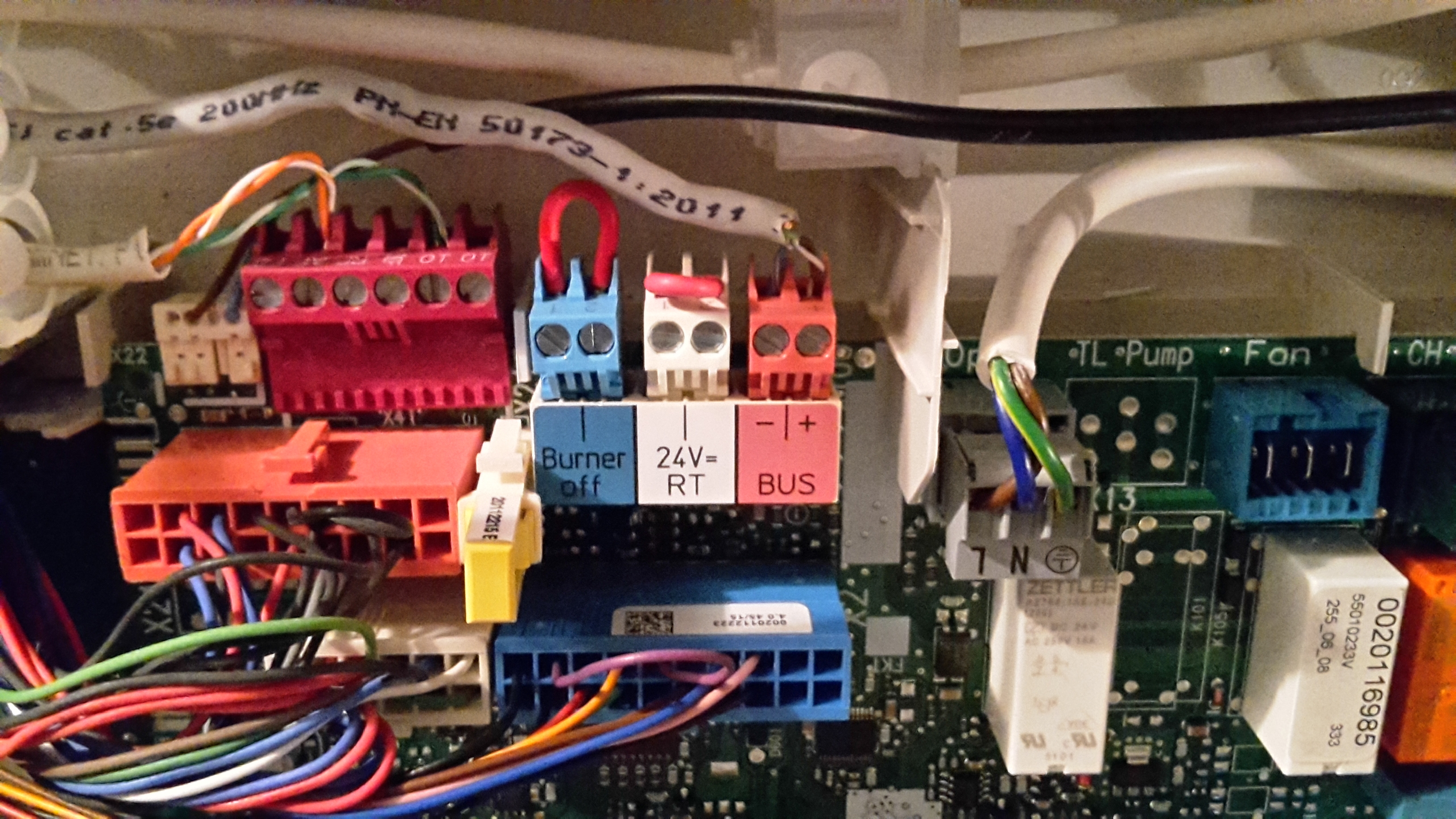

    Nie udało się wszystkiego przewidzieć. Przed termomodernizacją starego domu cieplejsza była kondygnacja parterowa a zimniejsza ta na piętrze.
    Podczas prac remontowych instalacji grzewczej zamontowałem kocioł kondensacyjny Vaillant ze sterownikiem przewodowym multimatic VRC 700. Sterownik posiada przewodowy czujnik temperatury zewnętrznej.
    Niestety nie pociągnąłem drugiej rezerwowej linii kablowej dla sterownika na parter.
    Po remoncie okazało się że rozkład temperatur w budynku uległ zmianie. Na piętrze jest cieplej niż na parterze.
    Mam duży kłopot , zwłaszcza w okresach przejściowych. Kocioł pracuje w oparciu o krzywą grzewczą, pogodówkę, ze sterownikiem pokojowym w ustawionym trybie termostat. Temperatura zasilania dobierana jest w oparciu o krzywą grzewczą oraz temperaturę zewnętrzną. Sterownik monitoruje temperaturę w pomieszczeniu i po osiągnięciu zadanej wyłącza kocioł. Niestety wyłącza za wcześnie. Piętro lepiej trzyma ciepło niż parter i trudno mi wyrównać temperatury pomiędzy poziomami.
    Chciałbym uniknąć kucia ścian i układania nowego okablowania dla sterownika na parter. Czy można w jakiś sposób zmodyfikować układ sterowania pracą kotła instalując bezprzewodowy punkt odniesienia temperatury wewnętrznej na parterze budynku?
    Vaillant ma w sprzedaży bezprzewodową wersję sterownika VRC 700f. Kosztuje grubo ponad 1 tys. zł. Posiada dedykowany bezprzewodowy czujnik temp. Zew. którego nie chcę stosować. Wolałbym pozostać z istniejącym zewnętrznym przewodowym czujnikiem.
    Czy można połączyć bezprzewodowy sterownik z kablowym czujnikiem temp. Zew.? Jak?
    Może macie inne podpowiedzi jak skorygować sterowanie?

    Niestety kolega bumble widać nie zna regulatora Vaillant VRC 700 (F).
    Tam nie ma "procentowy wpływ pomieszczenia na krzywa grzewcza".
    Jeśli zdecydujesz się na wymianę na bezprzewodowy 700/F to on ma w komplecie czujnik temp. zew. bezprzewodowy - nie wiem czy da się zostawić stary przewodowy, bo może zgłaszać problem z zasięgiem "swojego" czujnika bezprzewodowego.
    Najprostszym rozwiązaniem jest odpowiednio "dostosować" układ grzewczy - to co pisał kolega bumble, czyli "poustawiaj głowice termostatyczne żeby się zamykały wcześniej tam gdzie dogrzewa szybciej lub przydlaw powroty na zaworach na grzejnikach".
    Jeśli chcesz mieć regulator na dole i korzystasz z funkcji "termostat", czyli załącz/wyłącz kocioł jak osiągnę zadaną temperaturę - to możesz powiesić jakiś bezprzewodowy termostat on/off, typu Auraton, Euroster, Salus, Tech lub Honeywell (są nawet takie z dostępem do internetu i sterowanie przez smartfona) i podpiąć go pod płytę główną kotła pod złącze "Termostat pokojowy RT 24" - taka biała kostka z założonym fabrycznie mostkiem. Mostek wyrzucasz i w jego miejsce podpinasz termostat (jego bezprzewodowy odbiornik). Masz wtedy funkcję "termostat" w dowolnym miejscu w domu.
    Na regulatorze Vaillant VRC 700 musisz zmienić "wpływ temp. pom." na "Brak" lub "Korekta" - żeby ci za wcześnie nie wyłączał kotła ten regulator na górze.
    Jeśli umieszczę termostat w najchłodniejszym pomieszczeniu to teoretycznie uda się osiągnąć zamierzony efekt. Krzywą dobrałem do budynku i do tego jest pogodówka. Termostat załączy kocioł w odpowiednim momencie. Testowałeś takie rozwiązanie? Czy możesz mi podać proponowany, sprawdzony bezprzewodowy termostat, który zadziała z multimatickiem i kotłem ecotec?

    Spodobała mi się twoja propozycja dotycząca założenia dodatkowego termostatu pod zaciski numer 12.
    ls_77, uruchomiłeś gdzieś układ o którym piszemy? czy system chodzi bez zastrzeżeń z kotłem vaillanta?
    Chyba kupię Tybox 137 lub Eurostera. Potrzebuję jedynie kontrolować temperaturę i załączać kocioł. Całe sterowanie pozostanie po stronie multimatica VRC 700.
    Mam nadzieję że to zadziała :|

    Rozwiązanie z dodatkowym termostatem czy nawet przeniesieniem aktualnego (załóżmy, że to nie byłby to żaden problem) jest bez sensu, jak będziesz sterować dołem to góra będzie przegrzana, jak sterujesz górą to dół jest niedogrzany. Po prostu należy ograniczyć dopływ ciepła na górę, tu skręcić nastawy wstępne na zaworach, pozakładać głowice, ograniczyć przepływ, a na dół zwiększyć - zmiana nastaw wstępnych lub inna temperatura zasilania jeśli to jest ogrzewanie podłogowe. Idealnie też nigdy nie będzie, bo raz jest wiatr od północy, raz od południa, różne przeszklenia, itp. Samo postrzeganie ciepła też może być różne, jak na piętrze masz podłogowe to może być fajnie przy 19oC, a na dole z podłogą na gruncie i 21 jest odczuwalne jako brak komfortu.

    Tak też planuję zrobić. Całe sterowanie pozostanie w VRC 700, jedynie funkcję termostatu przejmie dodatkowe urządzenie. Potrzebny mi jedynie bezprzewodowy termostat z dobrym zasięgiem i szerszym polem regulacji wartości histerezy.
    Nie zgodzę się z tobą. W isntalacji mam jedynie grzejniki. Urządzenie sterujące pracą układu powinno się znajdować w najchłodniejszym pomieszczeniu. U mnie tak nie jest i dlatego komfort cieplny jest gorszy. Zmiana lokalizacji pomiaru temperatury w domu, spowoduje wcześniejsze załączanie grzania i opóźni wyłączenia układu. Wyeliminuję również wpływ słońca na dogrzewanie piętra ponieważ termostat załączający będzie na parterze a u mnie to chłodniejszy obszar. Krzywą już raczej dobrałem wiec przy optymalnych parametrach na kotle mogę głowicami ograniczyć temp. w pomieszczeniach na piętrze a parter będzie "wisiał" na termostacie. Powinno być ok.
    Ale skoro autor wątku ma regulator Vaillanta, który spełnia te wszystkie funkcje o których piszesz, a wykorzystuje w nim tylko funkcję "termostat" - czyli załącz/wyłącz cały kocioł + do tego regulację pogodową to czemu ma nie spróbować zamontować termostat na dole. I tak będzie musiał przydławiać górne grzejniki, bo na górze będzie pewne przegrzanie.
    Dokładnie tak zrobię. Głowicami pomieszczeń w pokojach na piętrze odetnę ogrzewanie a parter pozostanie ogrzewany na dodatkowym termostacie.
    Pogodówką, cyrkulacją będzie sterował multimatic.

    Termostat podpinam pod zaciski RT?

    Tak. Biała kostka RT

    Założyłem Tyboxa 137. Dodatkowe sterowanie układem grzewczym przez zewnętrzny termostatem działa. Mam nadzieję że będzie już tylko dobrze. Kończy się jednak sezon grzewczy i prawdziwe testy zrobię dopiero podczas następnego sezonu grzewczego.
    ls_77 - bardzo Ci dziękuję że wskazałeś mi to rozwiązanie. Panowie na infolinii producenta, kiedy do nich wcześniej telefonowałem nie wpadli na ten pomysł.
    Tak na marginesie to coś mnie jeszcze zastanawia. Zauważyłem że kocioł czasami przerywa pracę pomimo tego że nie osiąga jeszcze zadanej na termostacie temperatury. Działo się to również bez dodatkowego termostatu. Nie jest to czas na blokadę palnika. W czasie tych przerw w pracy kotła, temperatura wody w obiegu grzewczym jest o kilka stopni wyższa od zadanej. Teraz jest "ciepło" i podczas wieczornego dogrzewania woda w obiegu nie wychładza się szybko. Czy kocioł mierzy temp. wody na powrocie i może tak się zachowywać? Czy to jakaś usterka?
