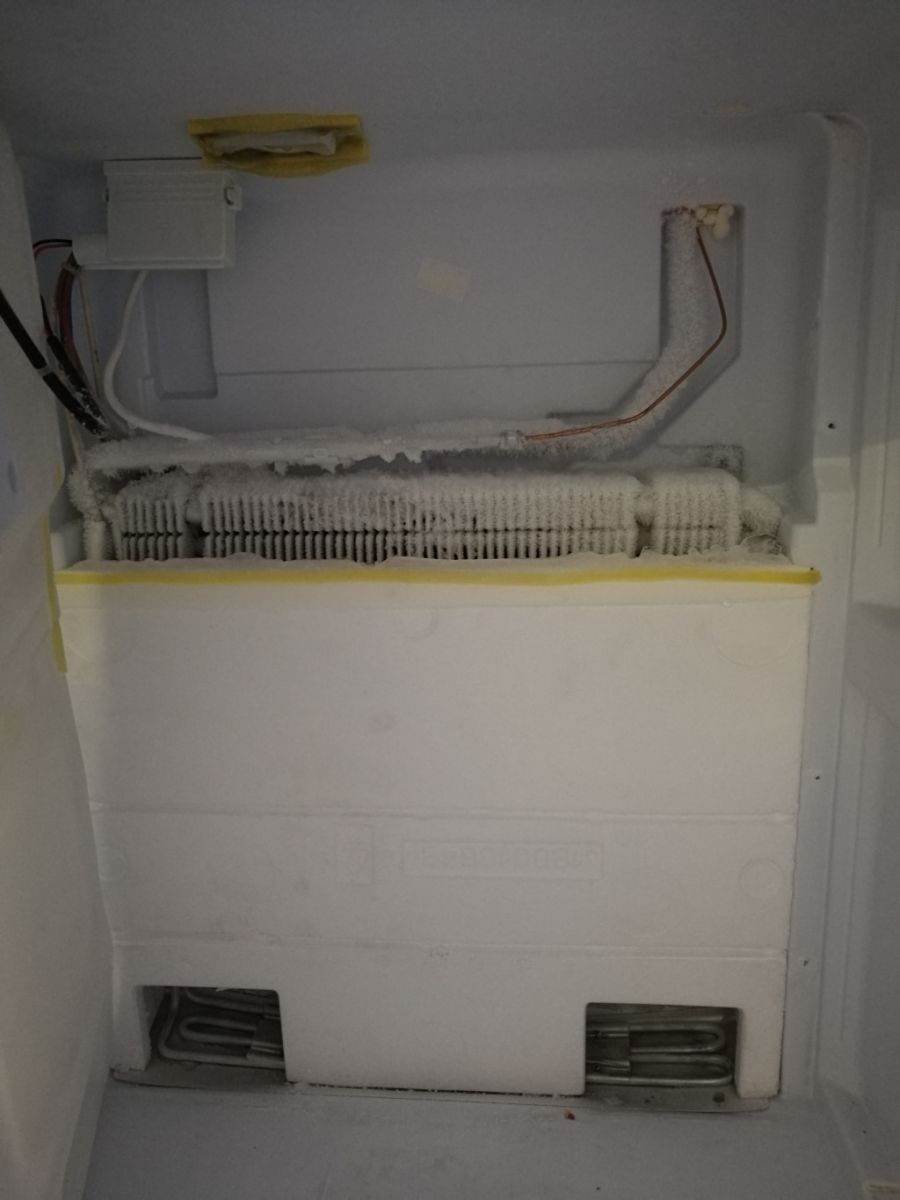

    Podepnę się pod temat. Lodówka podobna EBGH 20243F. Lodówka ma 6 lat. Dwa tyg. temu lodówka przestała chłodzić w górnej części. Zamrażalka była w miarę, ale też już słabiej. Zauważyłem, że w ogóle nie włącza się wentylator, a sprężarka chodziła. Lodówkę rozmroziłem (jakieś 6h, ale przez pewien czas ze wspomaganiem suszarki) bez rozkręcania. Po akcji lodówka zaczęła chodzić, wentylator pracował.
    Dzisiaj chyba to samo. Wentylator się nie kręci, góra jeszcze chłodna, ale już słabiej. Zamrażalnik jeszcze trzyma ale wentylator się nie kręcił. Pokusiłem się o rozkręcenie osłony. Po zdjęciu osłony (robiłem to na włączonej lodówce) wiatrak od razu zaczął pracować. Za osłoną za dużo nie grzebałem, ale przesyłam zdjęcie.
    Czy to może być awaria grzałki, a może jest coś z wentylatorem, że się blokuje? Czy można pokusić się od wymianę samemu. Nie jestem serwisantem, ale coś tam zmierzyć potrafię (na razie nie mierzyłem oporu jak w poprzednich postach było napisane) i nietrudne naprawy zrobić. Pytanie czy grzałka w tym modelu jest ostro zintegrowana z resztą tak, że trzeba się namęczyć aby ją wymienić jeśli to ona? Nie chciałbym nic uszkodzić jeśli to zbyt skomplikowane.
    Hotpoint Ariston EBYH 18323 F - góra lodówki przestała chłodzić itd.
    Uzupełnienie:
    Po całej nocy pracy z włączonym wiatrakiem - temperatura w lodówce spadła, ilość lodu na skraplaczu się zmniejszyła (jest tego mniej niż na załączonym zdjęciu). Czy to może sugerować problemy z wiatrakiem. Z lodówki niedawno dochodziło stukanie (terkotanie) i czy to mógł być wentylator?
    Chyba też wiem z czego mogą wynikać stuki(terkotanie). Łopatki wentylatora przesuwają się po osi silnika. Nie jest to duży luz ale widzę, że jak zbliżą się do ścianki to zaczynają o nią ocierać i stąd terkotanie. Nie wiem czy ten luz w wentylatorze to rzecz normalna i funkcjonuje już od momentu produkcji czy to się pojawiło już w czasie eksploatacji (samo terkotanie co jakiś czas towarzyszyło nam długo - nawet nie wiem od kiedy).
    Przeczytaj jeszcze raz dokładnie co jest wyżej i zastosuj.
    Tak.
    Raczej oś silnika przesuwa się w panewkach.
    Tak, jeśli jest jak w poprzednim zdaniu.
