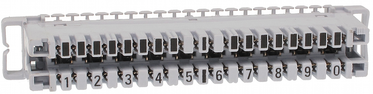

    5. Jak łączycie skrętki FTP /SFTP ? Używacie jakiś profesjonalnych łączników ?
    Nie łączę z zasady. Najpewniejsze jest rozwiązanie polegające na zastosowaniu od razu jednego odcinka w całości.
    Można użyć złączy typu Krone do połączenia ze sobą skrętek. Są też inne rozwiązania.
    Jakieś złącze
    Łączenie skrętki, naprawa przerwanej skrętki w ziemi - wskazówkiZłącze sk..ki.jpg (39.66 kB)Musisz być zalogowany, aby pobrać ten załącznik.
    Złącze Krone
    Łączenie skrętki, naprawa przerwanej skrętki w ziemi - wskazówkiKrone.png (611.95 kB)Musisz być zalogowany, aby pobrać ten załącznik.

    5. Ale skoro niektóre skrętku mają ekran czy też pary ekranowane, to jak ten ekran się łączy ? chodzi o profesjonalne zachowanie ciągłości ekrany. Bo złączka którą pokazałeś nie ma możliwości podłączenia ekrany. Wydaje mi się że to złączka do skrętki UTP.
