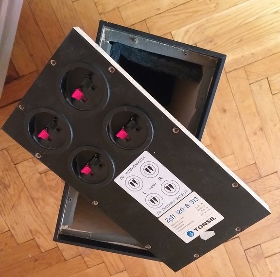

    Wiem że było sporo tematów na temat tego subwoofera ale ja mam trochę inny problem mianowicie mój "subik" do tej pory grał bez problemu ale od tygodnia mam problem z jednym głośników po prostu zaczął charczeć i chciałbym oddać głośniki do regeneracji ale niestety nie mam pomysłu jak się do nich dostać.
    Po wykręceniu śrubek na tylnej ściance gdzie znajduje się tabliczka znamionowa nic to nie daje a nie chciał bym go za bardzo uszkodzić w sensie obudowy bo jest w naprawdę dobrym stanie.
    Dzięki za pomoc

    Musisz powalczyć ze ścianką po wykręceniu tych chyba 10 śrubek, to jedyna droga dostania się do środka. Delikatne podważanie, ciągnięcie itp, nie ma innej drogi.

    Pod tylną ścianką jest uszczelka, która pewnie już zdegradowała i działa jak klej. Trzeba to podważyć i zerwać. Innej drogi nie ma.
    Pamiętaj że nie ma sensu regenerować tylko jednego głośnika. Trzeba wszystkie na raz.

    Nie podważaj z boku bo zostaną ślady, podważ terminale, wyjmnij je i za dziury ostro szarpnij i powinno odskoczyć. Nie dosyć że uszczelka skleiła oba elementy, to są one spasowane na "sztywno".

    Ta uszczelka nie skleiła sie u mnie, ale spasowanie ścisłe jak pisze telecaster.
    Natomiast nie zgodzę się co do wyciągania terminali, są dobrze wklejone i taka próba skończy sie oderwaniem kołnierza terminalu , a część wklejona nadal zostanie i nie da się dostać do wnętrza bez rozbicia całego terminala żeby odsłonić otwór.

    Ja w otwory po wkrętach, wkręcałem na grubość płyty wkręty o większej średnicy (np konfirmanty) i delikatnie, systematycznie ciągnąłem za nie.

    Witam więc zrobiłem według porad które uzyskałem i faktycznie dało rade bez żadnego problemu wykręciłem 10 śrubek i podważyłem z dwóch stron cienkimi śrubokrętami i dostałem się do środka.
    Jak się okazało moje głośniki nadawały się tylko i wyłącznie do regeneracji przez praktyczny brak zawieszenia poszły do tonsila przez zaprzyjaźnioną z nimi firmę.
    Dodaje zdjęcia po zdjęciu tylnej ścianki zwrotnicy może komuś się przyda i stan moich głośników
