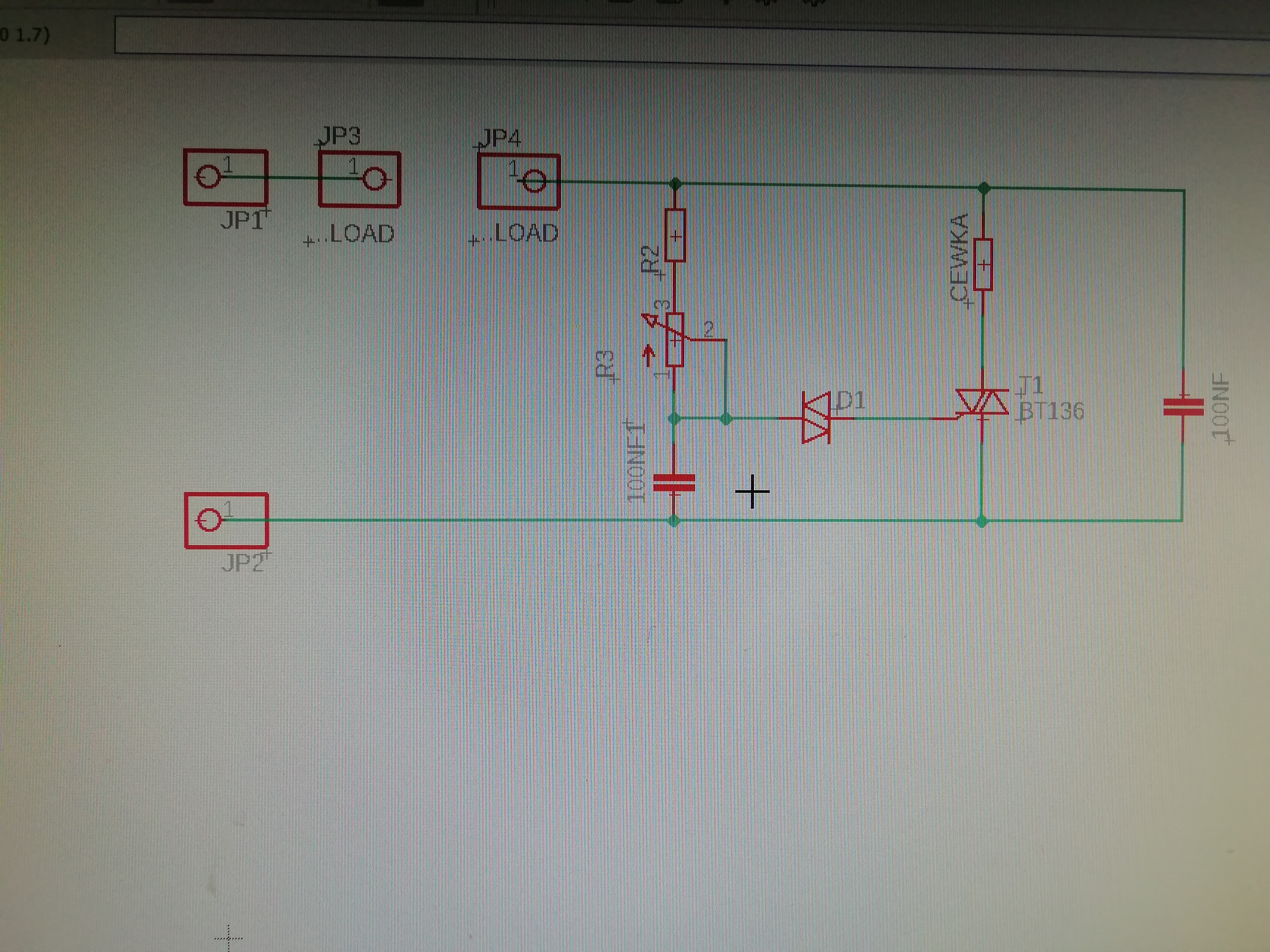

    Witam mam problem z ściemniaczem oświetlenia. Płytkę PCB sam wykonywałem. Problem polega na tym, że regulacja odbywa się nieliniowo. Ustawienie potencjometru na 0 do ~50% żarówka świeci bardzo słabo i regulacja odbywa sie na bardzo niewielkim poziomie. Widać że się rozjaśnia, lecz w niewielkim stopniu. Po przekroczeniu 50% na potencjometrze otwiera sie triak ( słychać pracę cewki) i żarówka rozjaśnia sie do 90% święcenia i następnie regulacja odbywa w ten sam sposób jak wcześniej, czyli rozjaśnia się liniowo, lecz nieproporcjonalnie do kręcenia potencjometrem. Chodzi mi głównie o tą granice przełączania sie triaka, który wpływa na to, że żarówka rozjaśnia się, omijając wcześniejsze poziomy jasności.
    Wartości elementów:
    Triak: BT136
    Rezystor 4k7 - zmiana na 47k - zmiana na 100k, wszystko bez zmian, tylko przesunięta granica otworzenia sie triaka
    Kondensator 100nF 400V
    Potencjometr - 500k
    Obciążenie włączone szeregowo.
    Podaję zdjęcie schematu pcb, oraz zdjęcie schematu na którym sie wzorowałem

    Dobrać rezystor równoległy do potencjometru. Podzielić kondensator na dwa z rezystor em między nimi.

    Na potencjometrze jaką masz literkę A, B czy C ?

    Man literkę B
    Dziękuję wam za pomoc, okazało sie ze była wkrecona LEDowka :/ ahh te błędy. Ale to mam do was 2 pytania.
    Czy umiecie mi wytłumaczyć z elektronicznego punktu widzenia dlaczego led sie tak dziwnie zachowuje w takim układzie? Wiem o tym ze nie można sterować jasnością święcenia żarówek led.
    Drugie pytanie.
    Jeżeli ten układ jednak działa jak powinien to w jakim celu są ulepszenia tego układu z diodami, które kolega podesłał?

    Potencjometr polskiej produkcji - jeśli tak to źle.
    Ma zupełnie inną niż żarówka charakterystykę U/I. Oraz zupełnie inną charakterystykę strumienia świetlnego w funkcji mocy.
    Prosty układ jak w poście #1 ma istotną wadę w postaci histerezy regulacji. Pozbyć się tej wady można na dwa sposoby - oba masz opisane w poście #4.
    Już można ale ledówki muszą być ściemnialne (dimmable) i ściemniacz musi być typu "trailing edge". Te zwykłe to "leading edge", nie nadające się do ściemniania ledówek, nawet tych ściemnialnych.
