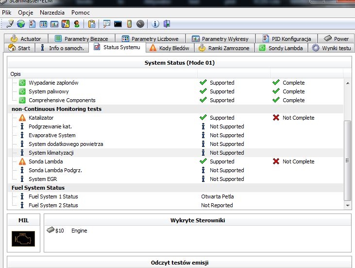

    Witam, od pewnego czasu mam problem z sonda lambda, gdy podłączyłem komputer do auto to zobaczyłem te wyniki, czy jest ktoś w stanie powiedzieć mi z czym mam problem i czy czujniki są do wymiany ??

    CheckEngine zapala?
    DTC są?
    Jak nie to olej sprawę bo ELM często pokazuje głupoty. Tym se można względnie DTC sprawdzić i Checka zgasić a nie diagnostykę przeprowadzać!
    Pomijajam już sens gapienia się w odczyty napięć z sond na niepracującym silniku....

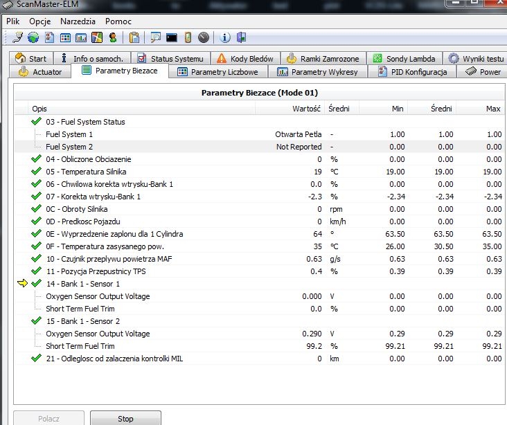

    Lampka Check Engine nie pali się, ale widać że czujnik wariuje jak widać na wykresie na włączonym silniku. Auto czasem traci moc, tak jakby coś przerywało jego prace.
    Co to znaczy DTC ?

    Nie wariuje. Wykresy są poprawne.
    Skoro są problemy to jedź na diagnostykę do kogoś kto ma "normalny" komputer, mogący się komunikować po protokołach producenta.
    A nie gówinko robiące po łebkach w EOBD.

    Bank 1 sensor 2 short term fuel 99.2 % Niezmieniająca się wartość to jest normalne ?
    Zanim pojadę na przegląd chce mieć wiesze rozeznanie

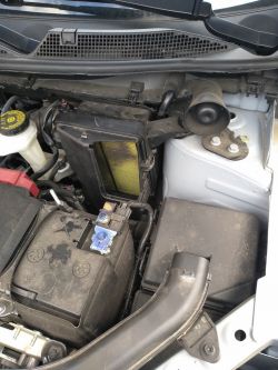

    Poszedłem jednak w logikę - skoro komputer dawkuje więcej paliwa, to może dostaje zbyt mało tlenu.
    Przepustnica raczej odpada, bo przy zabrudzonej falują obroty na jałowym. Poza tym przy przebiegu 27 kkm (jak u mnie), nie miała jeszcze prawa się zabrudzić.
    Sprawdź filtr powietrza- kiedy był wymieniany i czy nie jest zasyfiony.
    Wystarczyło że zdjąłem osłonę filtra (jak na zdjęciu) i spalanie od razu mi spadło o 2L. Właśnie zrobiłem rundkę po mieście i średnie wyszło 6,2l (wcześniej za każdym razem ponad 8L). Zgodnie z książką przeglądów, pierwsza wymiana filtra jest po 3 latach! Zamawiam nowy filtr i wydaje mi się, że powinno być już lepiej.

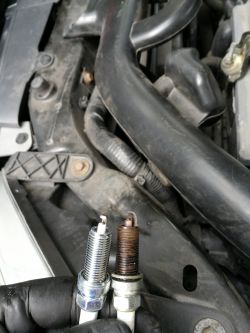

    U mnie poprzedni właściciel wymienił wszystkie filtry. Ja dzisiaj miałem udany dzień. Wymieniłem spalone świece na nowe, do tego wyczyszcziłem przepustnice i nagle auto zacząło pracować jak nigdy przedtem . Nawet Sonda Lambda zaczęła odczytywać prawidłowe wartorsi.. O to zdjęcia świec

    Jest różnica! W takim razie gratuluję i przynajmniej na przyszłość już wiadomo gdzie szukać.
