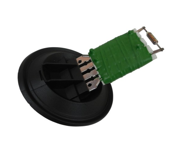

    Ten potencjometr (nazwa rezystora nastawnego) znajduję się tam gdzie masz pokrętło do regulacji jasności podświetlenia, tylko że trzeba ten panel zdemontować.
    Instrukcja demontażu jest w necie - wpisz wymiana włącznika świateł Ibiza III.
    Rezystor nawiewu znajdziesz pod schowkiem pasażera w bliskiej okolicy wentylatora nawiewu. W zależności od sterowania nawiewem (pokrętło czy klimatronik) jest inny jeśli chodzi o wygląd. Tutaj też odsyłam do wyszukiwarki.

    Bardzo dziękuje za pomoc , co do rezystora dmuchawy , mam pokrętło , czy to będzie taki? :
    Seat Ibiza 3 2003 (6L) - Przewód podświetlenia radia/zegarów - ile volt max
    Okej sprawdzę ten rezystor , czy nie ma co i po prostu lepiej zamówić cały włącznik na nowy ? Gdybym kupił nowy ,czy jest prawdopodobne żeby regulacja odbywała się aż do około 12 v , tak aby także to radio mogło mi podświetlać z tego przewodu ILL ? Jeśli nie to chyba zostawię jak jest , po zapłonie i tyle. Doradź jak możesz i wielkie Dzięki jeszcze raz za pomoc
