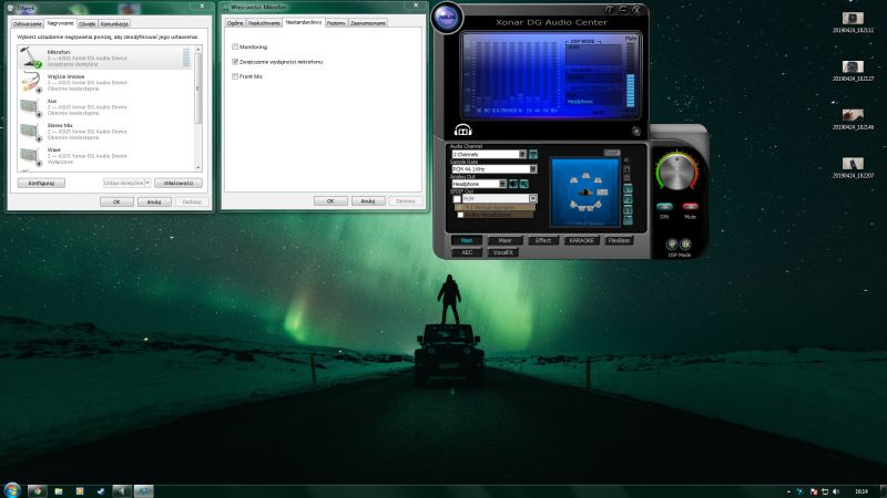

    Podłącz komputer na chwilę do innego gniazda niż reszta. Pokaż jak masz ustawioną zakładkę Recording w sterownikach Xonar oraz ustawienia urządzeń nagrywania w Windows.

✨ Użytkownik zgłosił problem z mikrofonem w karcie dźwiękowej ASUS Xonar DG, który wyłapuje dźwięki z systemu oraz generuje ciche brzęczenie. Pomimo podłączenia do uziemionego gniazda, brzęczenie ustępuje po dotknięciu obudowy komputera. Użytkownik próbował różnych slotów PCI oraz sterowników, ale problem nie został rozwiązany. Po wymianie przedłużki Jack 3.5mm na krótszą, brzęczenie uległo poprawie, a owinięcie przedłużki folią aluminiową znacznie zmniejszyło zakłócenia. Ostatecznie stwierdzono, że winą za problem było użycie przedłużacza.
