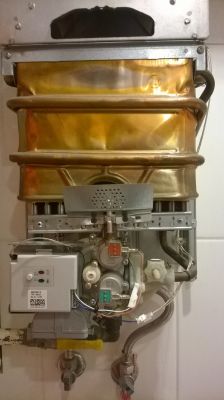

    Dzień Dobry.
    Posiadam 3 letni Junkers WP 11 B23. Wczoraj przestał zapalać. Nie świeciła się zielona dioda - wskaźnik kontrolny palnika. Po odkręceniu ciepłej wody nie słychać było charakterystycznego "strzelania" i płomienia.
    Junkers WP 11 B23 nie zapala - czy to wina mikroprzełącznika?
    Jestem zielony w tych sprawach więc po przeczytaniu forum elektrody wymieniłem baterię na nowe i przeczyściłem. Zdemontowałem mikroprzełącznik i otworzyłem go celem przeregulowania. Zakręciłem wszystko i piecyk zaczęł działać. Kilka razy odkręcałem ciepła wodę, gasiłem - wszystko było ok. Niestety po paru godzinach kiedy odkręciłem ciepłą wodę i po chwili zakręciłem piecyk zaczął "strzelać" - płomień sam się zapalał i gasł i tak w kółko (bez odkręcania wody) więc wyłączyłem go przyciskiem - zapalanie płomienia ustało.
    Gdy włączyłem przycisk dioda się już nie paliła na zielono a odkręcenie ciepłej wody nie powodowało cyknięcia i zapalenia płomienia. Wszystko wróciło do stanu pierwotnego.
    Zdjąłem więc ponownie obudowę włączyłem przycisk i delikatnie zacząłem ruszać płaskim śrubokrętem od spodu mikroprzełącznik (zdjęcie niżej)- wtedy piecyk zaczyna znowu strzelać i można go odpalić włączając wodę. Tyle że po jej zakręceniu znowu piecyk sam się zapala i gaśnie więc muszę go wyłączać przyciskiem.
    I tak w kółko.
    Nie wiem czy wzywać serwis czy możne wystarczy kupić i wymienić mikroprzełącznik? A może to jeszcze coś innego?
    Dziękuje z góry za podpowiedzi.

    Skłaniałbym się ku wezwaniu serwisu. To jest piecyk gazowy, niekontrolowany wypływ gazu lub niegaśnięcie płomienia to niebezpieczna sytuacja, tym bardziej jeśli, jak mówisz, nie masz doświadczenia. Niezgaśnięcie płomienia może doprowadzić do przegrzania nagrzewnicy i zagotowania znajdującej się tam wody, która przekształci się w parę i spowoduje rozerwanie pieca, więc potraktuj to poważnie. Poza tym serwisant może zauważyć inne usterki, o których nie wiesz.
    i ruszam delikatnie śrubokrętem w mikroprzelączniu (czerwona strzałka) - wtedy jak wlączam wodę piecyk się zapala. Po zakręceniu wody wyłączam piecyk przyciskiem gdyż jak pisałem u góry piecyk zaczyna w kółko sam się zapalać i gasnąć. Rozumiem że wyłączenie go przyciskiem dezaktywuje całkowicie jego działanie?
    Dodatkowo mam czujkę od czadu koło pieca więc myślę, że jestem bezpieczny ;).
    Zastanawiam się nad wymianą tego mikroprzełącznika.

    Jeśli po zakręceniu wody piecyk nie gaśnie, to znaczy, że się zatarła iglica w zespole wodnym (może przez nieostrożne czy niestaranne wkładanie mikroprzełącznika się zablokował ten sztyft) i piecyka w tym stanie NIE MOŻNA UŻYWAĆ (niezgaśnięcie gazu przy tej mocy palnika spowoduje natychmiastowe zagotowanie się wody w nagrzewnicy i jej ROZSADZENIE). Mikroprzełącznik chyba jest do wymiany, ale - niestety - w tych poprzednich postach widać, że się go nie umie założyć, więc trzeba zamówić serwis Junkersa.

    @zbi_gniew Rusek po zakręceniu wody piecyk gaśnie. Po czym zapala się na pół sekundy i gaśnie... zapala na poł sekundy i gaśnie.. i tak cały czas. Muszę wtedy wyłączyć piecyk przyciskiem.
    Żeby go na nowo uruchomić to tak jak pisałem włączam przycisk i ruszam śrubokrętem to wgłebienie w mikroprzełączniku (czerwona strzałka na zdjeciu) .. wtedy słychać to cyknięcie.. słychać gaz.. i jak odpale wodę to się płomień zapala i wszystko jest ok póki leję wodę.

    Przeczytałem w innym temacie że mikroprzełącznik należy założyć na odkręconej wodzie.
    Okręciłem więc wodę i wtedy widać spod spodu junkersa, że przesuwa się tam taka tuleja (czy jak to nazwać).
    Zalożyłem więc mikroprzełącznik na odkręconej wodzie. Wyłączyłem wodę coś tam kliknęło, pospinałem kabelki i od tej pory piecyk działa :)
    Dam znać czy to faktycznie rozwiązało problem w dłuższym czasie.

    Reguluje mikroprzełącznik tak jak na zdjęciu
    Piecyk chodzi około 3-4 dni po czym znowu jest problem z zapalaniem.
    Zdejmuję wtedy mikroprzełącznik otwieram go i widzę że jest przesunięty na ząbkach jak na zdjęciu poniżej.
    Przesuwam na ząbkach tak jak na zdjęciu pierwszym, zakładam i znowu chodzi 3-4 dni po czym procedurę trzeba powtarzać.
    Czy według was nowy mikroprzełącznik powinien rozwiązać problem ?

    Mikro przełącznik ma taką budowę, ze ma się dopasować do zakresu pracy iglicy. Dlatego przy pierwszym użyciu słychać cyknięcie. To przesuwa się własnie na tych ząbkach.
    Moim zdaniem przyczyną Twoich problemów od samego początku mogą być zatkane perlatory, a ta akcja z mikro przełącznikiem wynikła z Twojego dłubania po omacku.

    Perlator to to sitko na końcu kranu.
    Zbyt mały przepływ powoduje, że iglica nie wychodzi do końca.
    Kalibrujesz mikro przełącznik na nowo i dopasowuje się on do tej iglicy.
    W między czasie ktoś odkręci dwa krany na raz, iglica się wysunie dalej, przełącznik przeskakuje, a Ty zamiast usunąć przyczynę kalibrujesz na nowo mikroprzełącznik bo zauważyłeś, że na chwilę pomaga.
    Większość usterek ma bardzo błahą przyczynę i niestety w znacznej większości przypadków klienci wyciągają od razu najcięższe działa zamiast sprawdzić te podstawowe najprostsze przyczyny.

    Najpierw trzeba je wyczyścić. Jeśli się nie da (jest tak mocno osadzony kamień) to wymienić, najlepiej na takie, które będą przepuszczały więcej wody.
