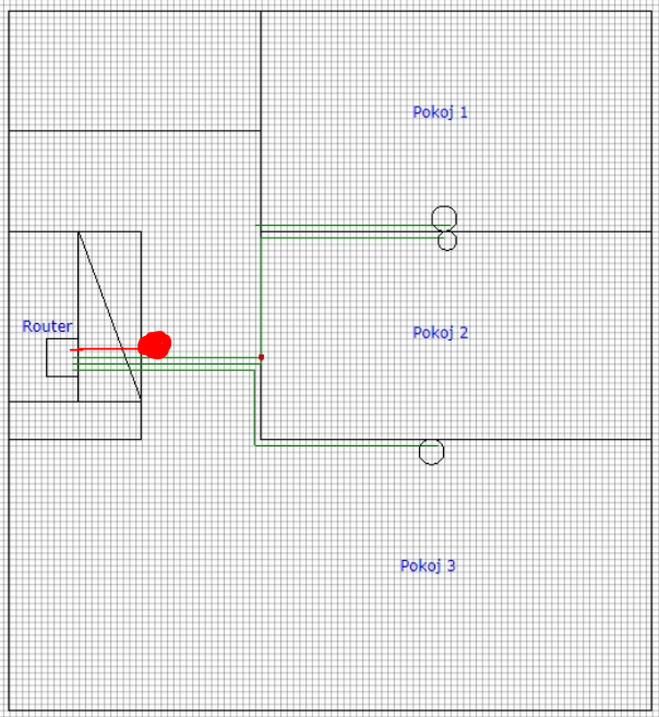

    Witaj.
    Możesz puścić switch i AP, ale możesz też kupić w praktyce prawie dowolny router. Router można skonfigurować jako AP. Wtedy port WAN odpada, ale masz cztery porty, które możesz wykorzystać jako switch (a więc jeden na sygnał wejściowy - i trzy do dyspozycji dla innych urządzeń), a do tego radio, które jest w tym routerze.
    Chyba że chcesz zastosować jakiś lepszy, półprofesjonalny AP (na przykład Ubiquiti Unifi) - wtedy faktycznie switch i od niego kabel do AP oraz do innych urządzeń. Ale podejrzewam, że opcja z routerem jako AP wygra, bo nie będzie Ci się chciało ciągnąć kabla do AP montowanego na ścianie czy suficie :)

    Ubiquiti jak dla mnie nie nadaje się do postawienia na szafce. Na Twoim miejscu bym wybrał porządny router dual band z gigabitowymi portami ethernet, z przyzwoitym radiem (chociaż nie spodziewałbym się na WiFi transferów rzędu 1Gbps) i skonfigurował go jak wspomniałem - żeby w jednym pudle mieć switch i punkt dostępowy i tyle.
    Pewna konfiguracja jest wymagana, ale poradzisz z tym sobie na pewno. Szczególnie z konfiguracją "domowych" urządzeń nie powinno być problemu. Grunt, żebyś określił jakiś budżet maksymalny, to wtedy będzie można czegoś poszukać.

    Niestety w ostatnim pokoju za ścianami będziesz już miał znacznie słabszy zasięg, szczególnie na 5GHz, czyli w paśmie ac, co spowoduje też utratę prędkości.
    Sprawdź modele kart sieciowych w laptopach. Zobaczy się możliwości najlepszej z nich i można tak dobrać router. Jak się okaże, że masz same karty AC 433Mbps to też nie ma co szaleć.
    Jeśli chcesz mieć w pokoju #1 trochę lepszy zasięg to możesz pomyśleć o Unifi na korytarzu, na suficie, do routera masz stamtąd według schematu dość niedaleko - może udałoby się tam przeciągnąć skrętkę.

    Można zastosować PLC.
    Są takie, gdzie w zestawie jedno z urządzeń jest też swoistym AP.
    Co do wydajnych urządzeń wifi w roli AP - też zalecam Ubiquiti (ale za 500-600 zł kupisz tylko jedno urządzenia a gdzie jeszcze router).
    Wymagania na wifi masz spore a budżet nie jest w stanie temu podołać - musisz go niestety (w mojej ocenie) podwoić. Wydajne wifi kosztuje.

    Router już mam, siedzi w szafce TT - Funbox 3.0 od Orange tak jak pisałem na początku.
    Pełna swoboda to ONT i własny router.

    Sieciowcy uważają, że powinno się wystrzegać wszystkiego co ma w nazwie słowo "link" :D - TPLink, Totolink, Linksys, DLink.
    Szukaj w tym budżecie routerów Asusa (mają dobrą opinię, są stabilne, bezproblemowe, częste updaty softu).
    Asus RT-AC1200G+ ma bardzo dobre opinie, może spełnić założenia a kasy jeszcze zostanie.
