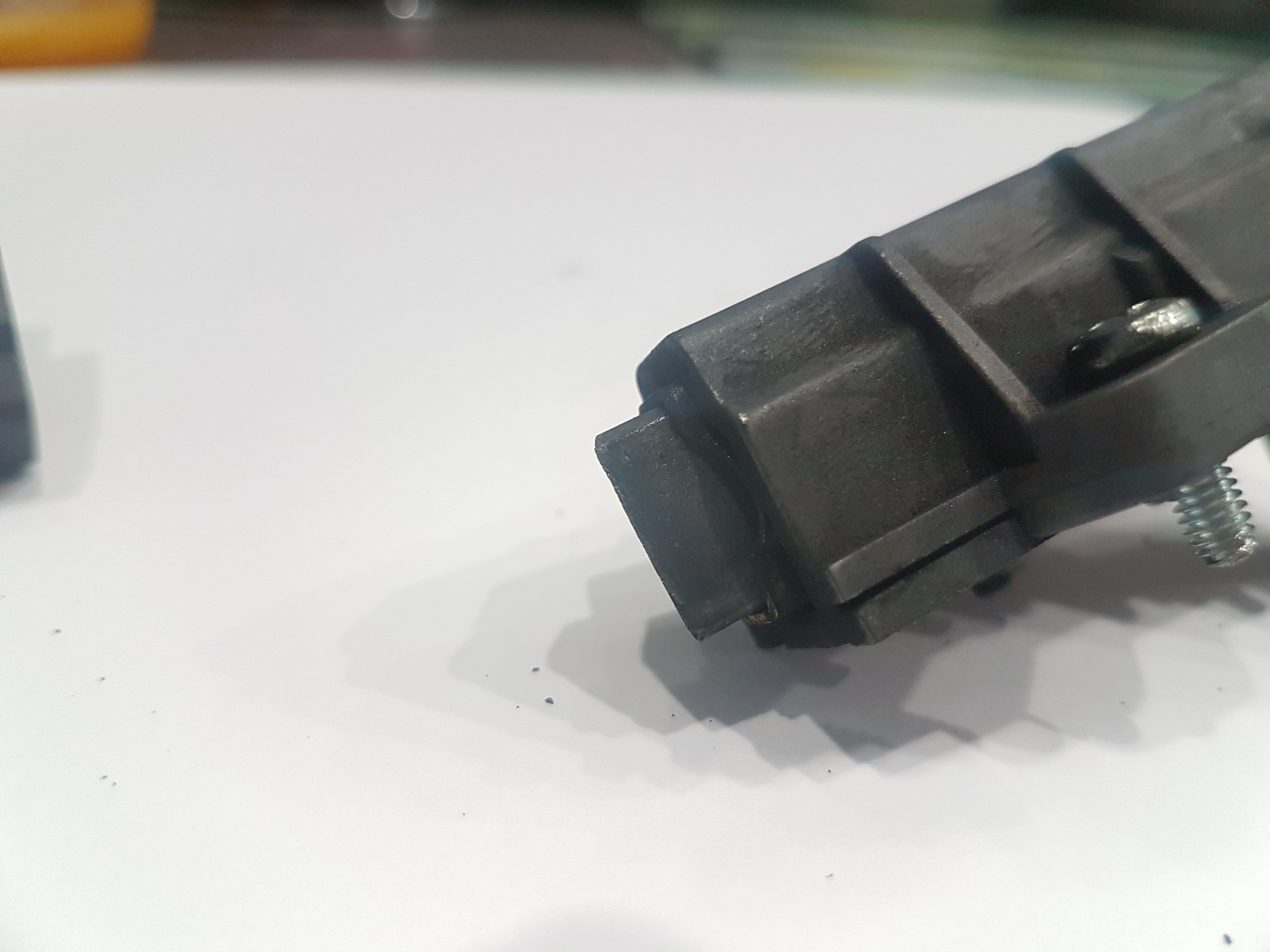

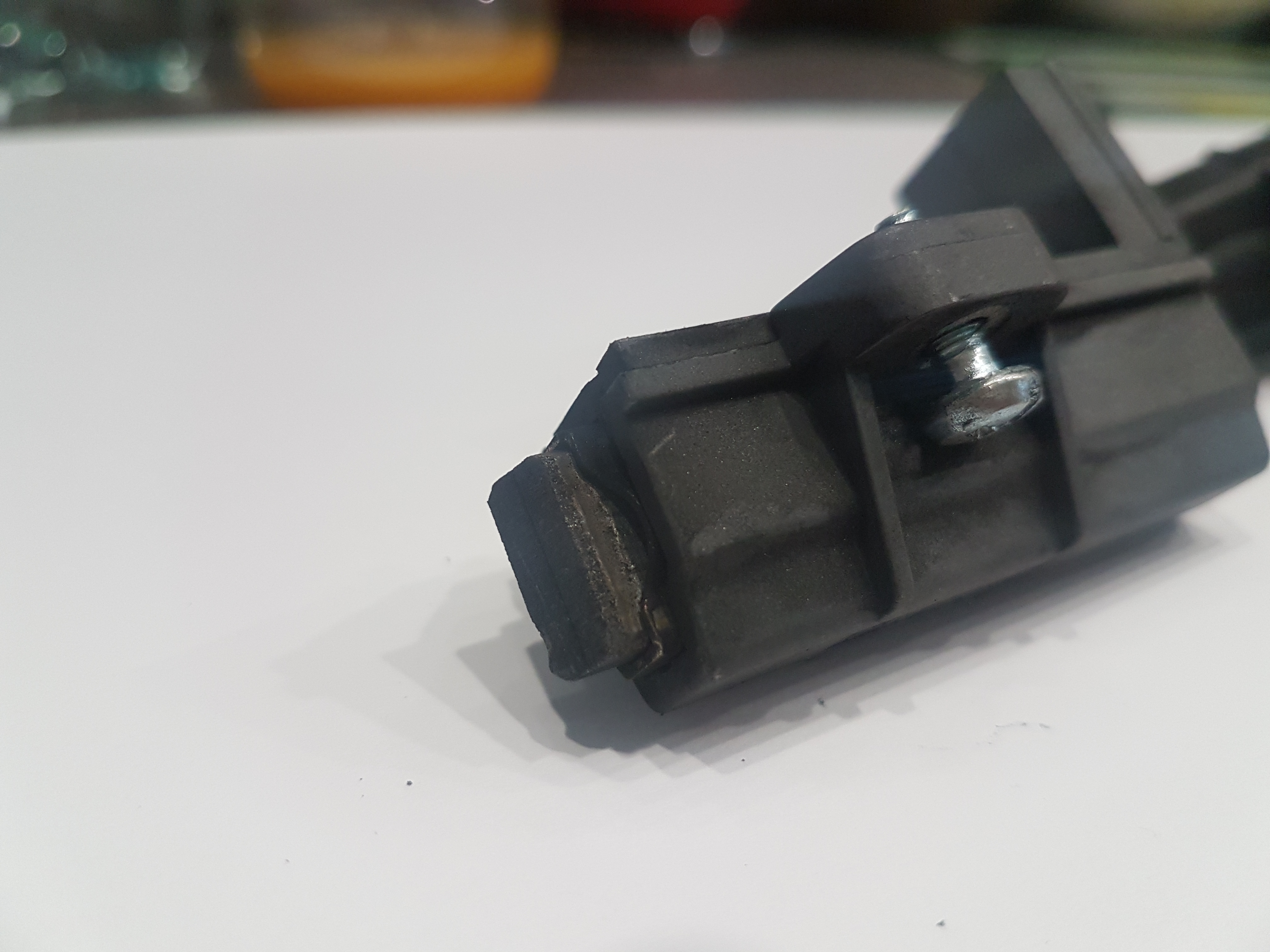

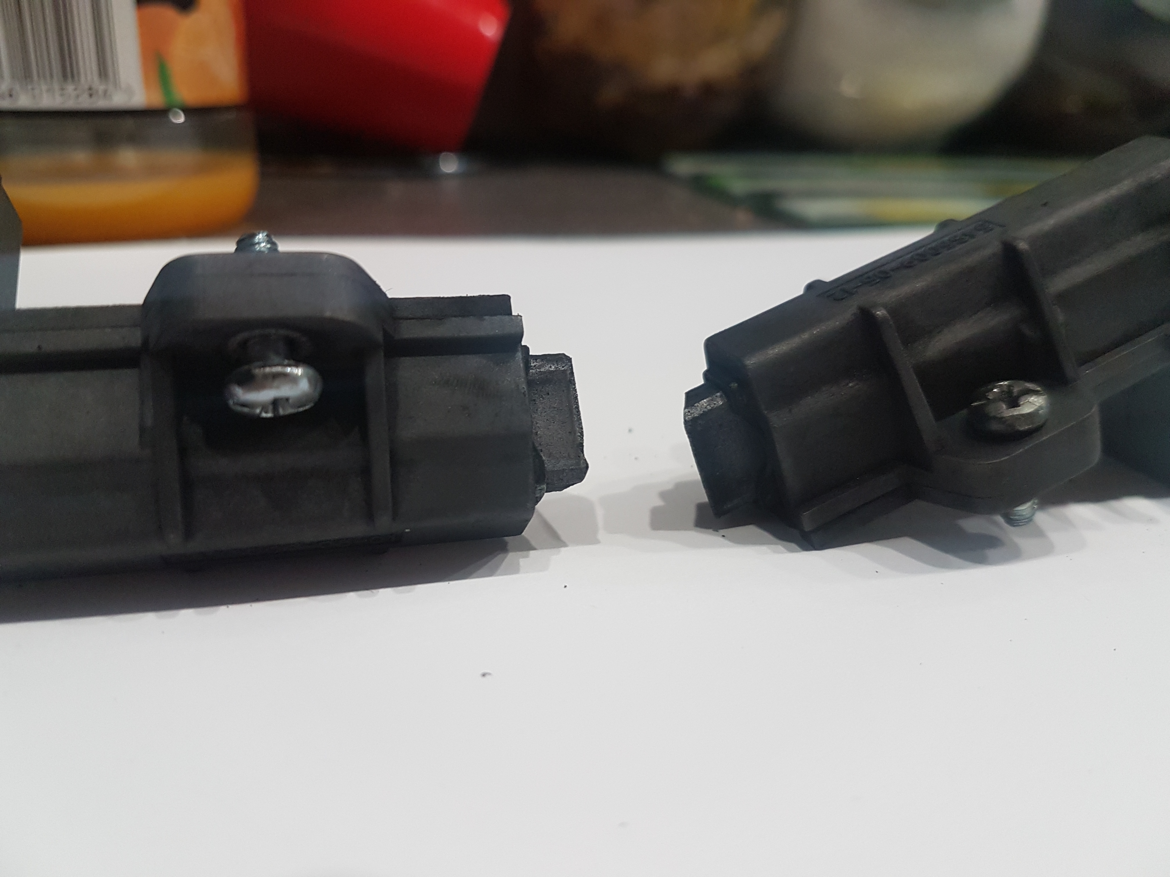

Beko WMB 51011 PL NY nie uruchamia się po pobraniu wody - co sprawdzić?
Baca1988 06 Maj 2019 20:06 4563 15
✨ Użytkownik zgłasza problem z pralką Beko WMB51011 PL NY, która po pobraniu wody nie uruchamia się. Po sprawdzeniu paska, wtyczek oraz funkcji odpompowywania, które działają z opóźnieniem, użytkownik podejrzewa zator w wężach odpływowych lub uszkodzenie pompki. Po dokładnym sprawdzeniu odpływu i pompki, użytkownik odkrywa, że szczotki silnika są zużyte. Po ich wymianie pralka zaczyna działać, jednak silnik wydaje się głośniejszy. Użytkownicy sugerują, że nowe szczotki mogą wymagać dotarcia, a silnik powinien być oczyszczony z pyłu węglowego.
