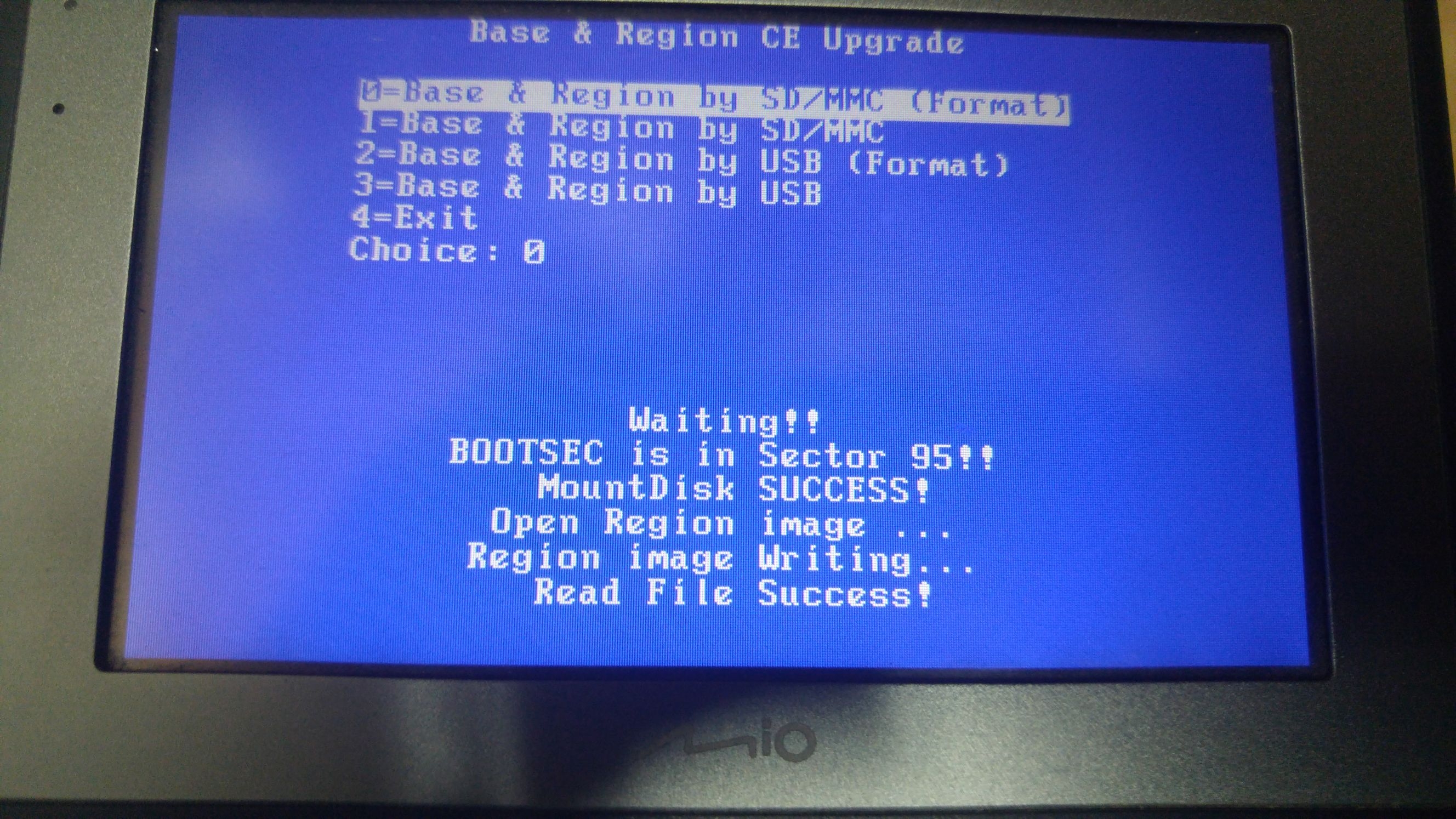

Witam kolegów.
Mój problem dotyczy Mio Moove 500, stoi na pomarańczowym napisie, brak komunikacji z PC, na kości pamięci jest COBIA500R2, WWE R03. Ma tam pasować soft Moov500R2_EU_ROM_V1.00.0010. Niestety metoda z kartą pamięci i folderem Cobia500R2 nie działa, prawdopodobnie dlatego że była ta nawigacja przerobiona do działania z automapą. Wylutowałem nand i odczytałem poprawnie w programatorze RT809H, wielkość 528MB. Czy jest możliwość podmontowania zgranego wsadu tak aby były widoczne pliki i można było wgrać na komputerze poprawną zawartość systemu a potem tak poprawionym wsadem zaprogramować kość? Czy trzeba szukać wsadu z działającej nawigacji? Co raczej jest nieosiągalne...
