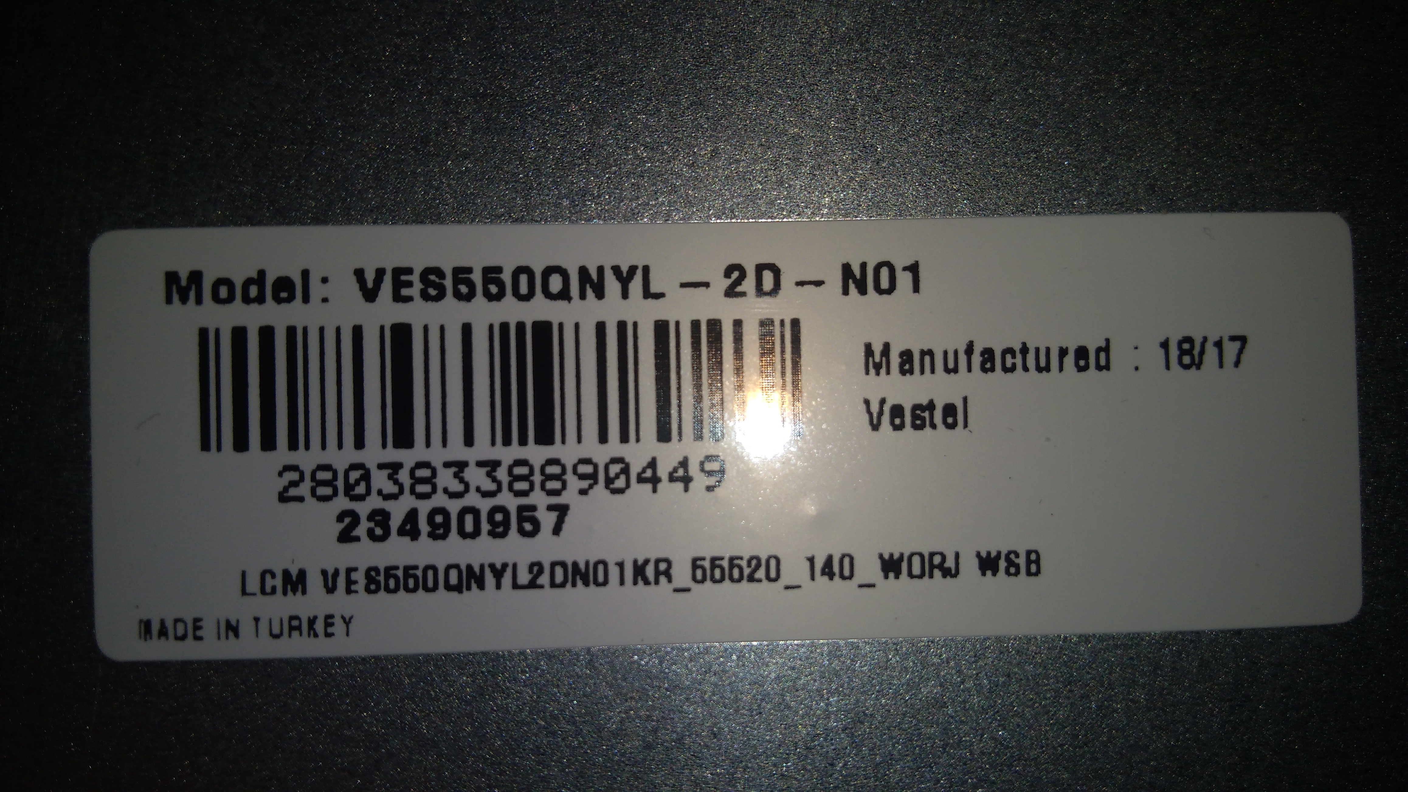

    Obydwa zepsute, Te same usterki. Czy to mogą być matryce uszkodzone. dodaję też zdjęcie naklejki na matrycy. TV Toshiba 55V5863DA z usterką podwójnego obrazu - jak naprawić?
    Po co śmiecić, przecież napisałeś :
    riko92 napisał:
    Panel: VES550QNYL-2D-N01
  • #6 17961039
