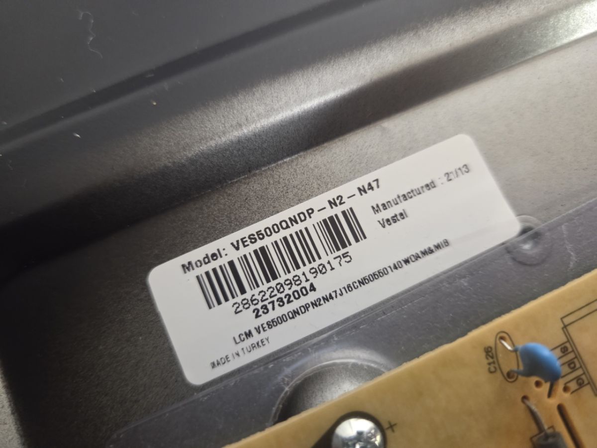

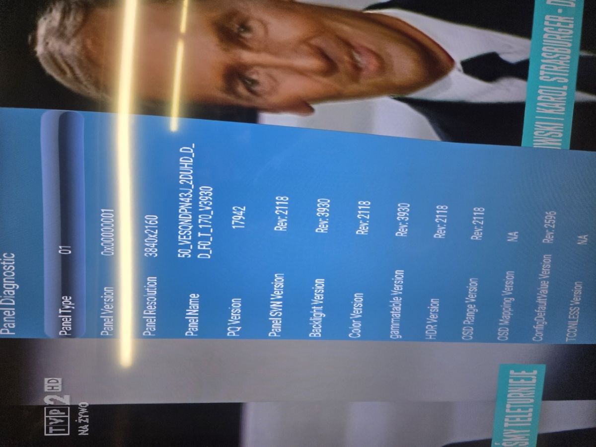

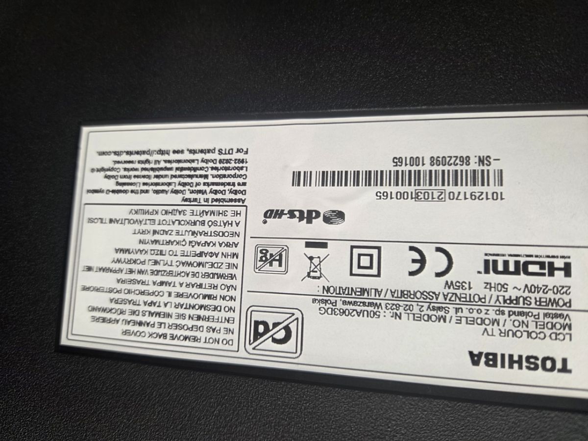

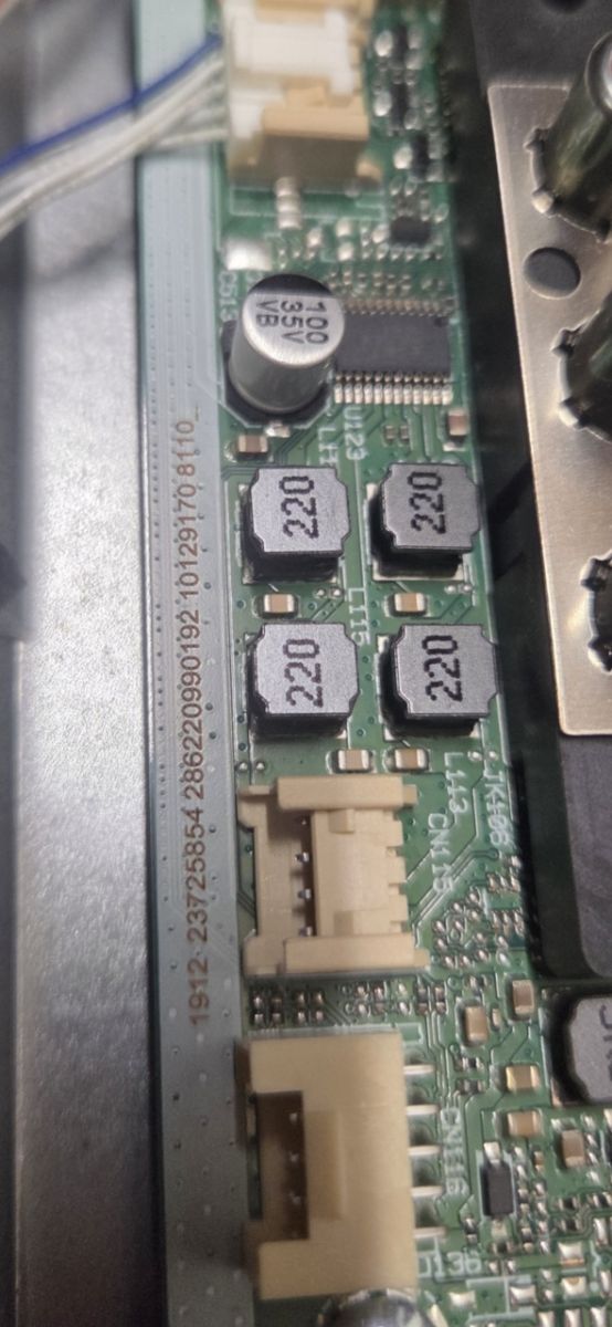

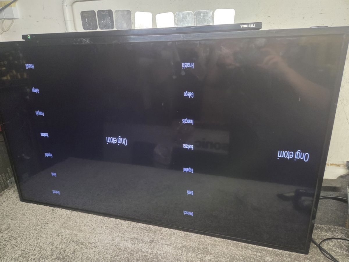

    witam,
    Wstawiłem matrycę z tcon o symbolu V500DJ6-QE1 do main 17MB170 i Toshiby jak w tytule. Mam podwójny obraz. Próbowałem różne softy i nie pomogły to kieruje się na forum. Dołączam zdjęcia, które mogą pomóc w identyfikacji plików, które potrzebuję.
    Etykieta informacyjna na tylnej obudowie telewizora Toshiba 50UA2063DG
    Etykieta z tyłu telewizora Toshiba z danymi modelu i zasilania
    Ekran diagnostyki panelu z parametrami matrycy VESQSNDPK43.2D UHD
    Naklejka z modelem VES6000NDP-N2-N47 na tylnej obudowie matrycy LCD
    Zbliżenie na płytkę drukowaną z elementami elektronicznymi, w tym cewki 220 i kondensator 100 µF 35V.
    Ekran telewizora Toshiba z podwójnym i obróconym do góry nogami obrazem menu

    Softy pod tą matrycę czy fabryczne
    Jaki masz synbol płyty

    Ocena: 4
    17MB170 main, a w trybie serwisowym przypisana matryca 50_VESQNDPN43J_2DUHD PQ VERSION 17942. Wgrywałem różne pliki, przyjmuje, ale nie robi się jeden obraz.

    I have this:
    Toshiba 50UA2063DG main 17MB170 panel VES500QNDP-N2-N41

    maybe will be works... Its possible to send me?
  • #7 21762805
    ewazdro
    Poziom 7  
    Posty: 54
    Ocena: 4
    dziękuje, pomogło!
  • #8 21762837
    ewazdro
    Poziom 7  
    Posty: 54
    Ocena: 4
    wgranie odpowiedniego pliku od użytkownika yokoono51
