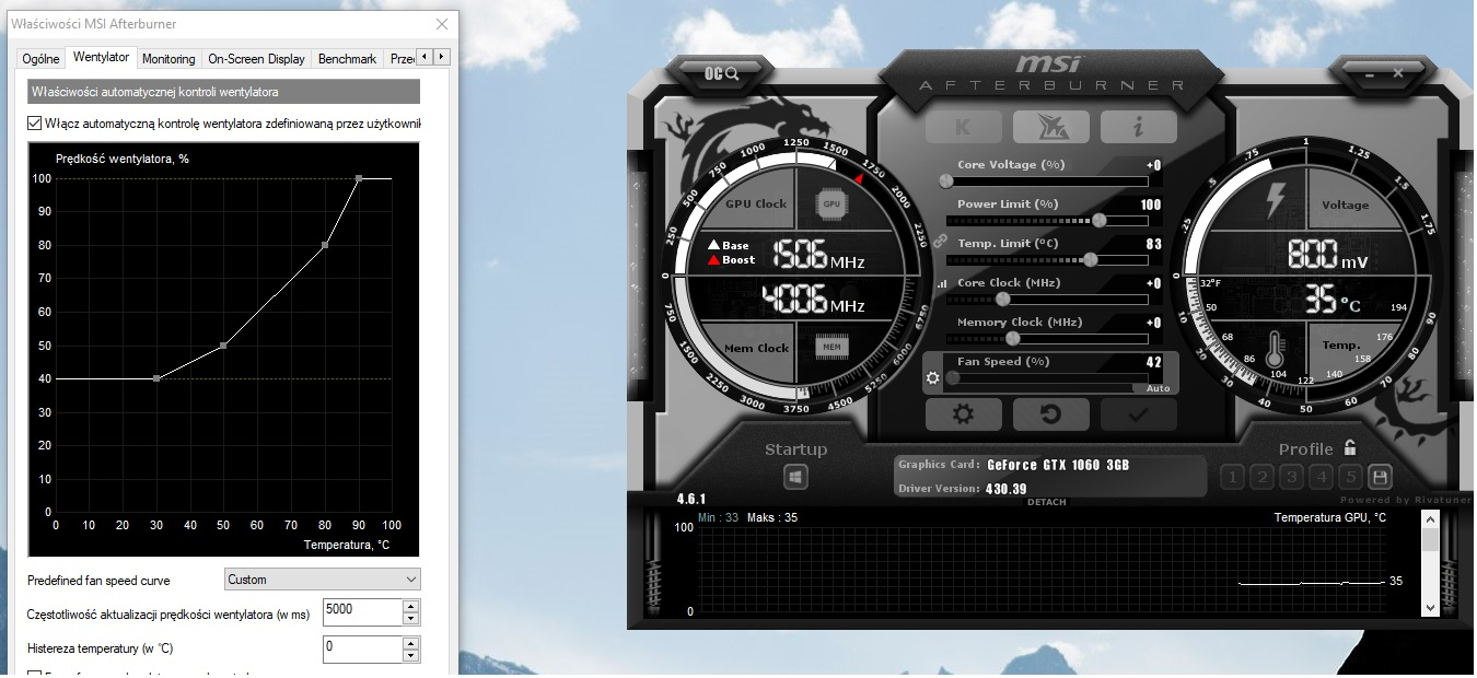

    tracer87
    Poziom 3  
    Posty: 185
    Ocena: 2
    A czy jest jakiś złoty środek przy ustawieniu ?
    Wydaje mi się, że nawet krótsza sesja w grze PUBG po aktualizacji ustawień undervolitngu działa to wszystko jakby lepiej i ciszej.
    Uważasz, że powinno się ustawić prędkości obrotowe wentylatorów ręcznie ?
    Czy jeśli mam zaznaczoną opcję AUTO, a ustawiłem ręcznie wentylatory to system pracuje zgodnie z ustawieniami automatycznymi czy moimi wytycznymi ?
    Czy program MSI musi być włączony cały czas, czy ustawienia zapisują się na karcie ?
    Obecnie po obejrzeniu filmów ustawiłem kartę tak jak na screenie.
    Jak obniżyć napięcie na GTX 1060 3GB dla niższych temperatur?

    tracer87
    Poziom 3  
    Posty: 185
    Ocena: 2
    Rozumiem, że profil z ustawieniami mogę exportować, tak żeby w przyszłości w przypadku sformatowania dysku przywrócić ustawienia?
    Czyli w wentylatorach lepiej odznaczyć auto i ustawić ręcznie.
