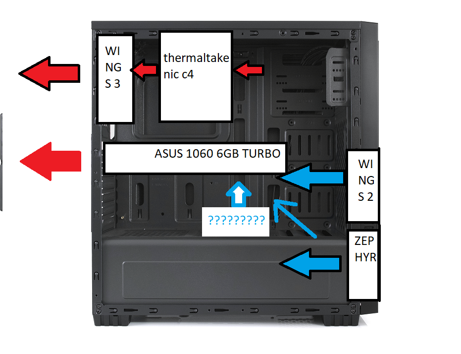

    Czy da się jakoś zmniejszyć temperaturę GPU ASUS 1060GB 6GB TURBO?
    Karta podkręcona do 1800 MHZ - rdzeń. Jak zmniejszam to temperatura o wiele nie spada, może o 1-2 C.
    Temperatura przy 83% prędkości turbiny to około 79 C.
    Myślicie, że da się to zmniejszyć czy to będzie normalna temperatura tego modelu? Tak aby trzymała temperaturę z 77 C przy 65% speedfan?
    Porządek w budzie jest, kable pochowane. Cała skrzynia czysta, karta bez kurzu.
    PS. Czy montaż dodatkowego wiatraka wpychającego zimne powietrze na kartę z dołu to dobry pomysł?
    Obudowa :
    SilentiumPC Regnum RG1
    Zamontowane wentylatory
    be quiet! Silent Wings 3 120mm PWM
    be quiet! Pure Wings 2 120mm
    SilentiumPC Zephyr 120
    cooler CPU : nic c4 thermaltake ( dwa wiatraki)

    Kartę mam od 15 miesięcy. Ogólnie mógłbym ją przesmarować ale nie chce stracić gwarancji...

    Zmieniłem napięcia i zyskałem prawie 10C różnicy.
