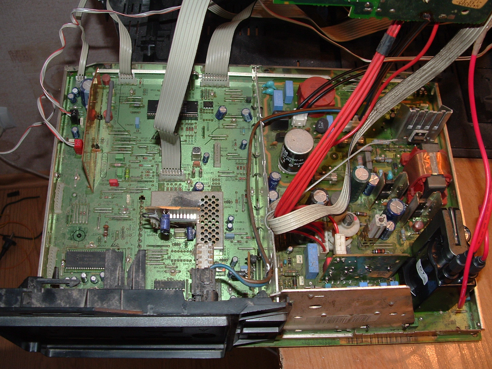

Grundig - identyfikacja płyty CUC z procesorem SDA5257-2 G301
saper100 13 Wrz 2005 11:28 1482 10
  • #1 1814100
    saper100
    Posty: 113
    Ocena: 10
    Procesor SDA5257-2 G301
    20 PLL C29 WGT
    PAMIĘC 24C08
    Zasilacz na TDA4605
    Dzwięk na MSP 3410
    Trafo zamiennik HG2414
    I pośrednia TDA8814
    Dodaje zdjęcie tej płyty
    • Grundig - identyfikacja płyty CUC z procesorem SDA5257-2 G301 Dscf0017.jpg (607.78 KB) Musisz być zalogowany, aby pobrać ten załącznik.

  • #3 1814315

    Tak wiem że na obudowie podają typ płyty tylko że w tym przypadku obudowa niema nic z tym co jest w środku na obudowie pisze że jest to cuc 1830 a nie jest i ze ten tv to m70xxxidtv a napewno tak nie jest. Obudowe pomalowana na srebrno jekims sprejem. Jednym slowem gość zostal naciągniety na ten szajs

    jaki problem z tv
  • #6 1815149
    saper100
    Posty: 113
    Ocena: 10
    brak odchylania poziomego przewody gniazdka od cewek sprawdzone i jest ok. TV jak pogra jakiś czas to obraz powoli sie powiękrza do ok 15cm
    i w tym momencie pali tranzystor linni. Kondensator w kolektorze wymieniłem.

    Płyta to cuc2032
    za pomoc dziękuje jednak zrezygnowałem z naprawy tego tv płyta 50Hz kineskop 100Hz to raczej poraszka jedna wielka lipa.
