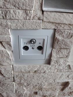

    Tak jak w temacie problem polega na tym, że TV odbiera kanały tylko z MUX1, MUX2 oraz MUX3 czyli TVP1, TVP2, czy polsat itp. nie są odbierane kompletnie.
    Dodam że, Posiadam TV z tunerem dvbt2. Mieszkam w bloku i odbieram sygnał z anteny zbiorczej. Siła sygnału kanałów odbieranych na MUX1 to ok 58%, jakość 100%. Moja lokalizacja pozwala na swobodne odbieranie sygnału z MUX2 i MUX3 (obrazek)
    Odbiór Telewizji naziemnej - TV odbiera kanały tylko z 1 multipleksu (MUX1)
    Czy ktoś mógłby wskazać jakie mogą być przyczyna wspomnianego wyżej problemu? Czy antena zbiorcza może być źle ustawiona, czy może ja zarabiając kabel antenowy zrobiłem coś nie tak i odbiera tylko część kanałów. Uprzejmie proszę o pomoc.

    Spytać u sąsiada czy odbiera i ewentualnie jakie to kanały.Potem sprawdzić jaka jest siła i jakość na poszczególnych kanałach. Sprawdzić ewentualnie połączenia u siebie, jakie gniazdo, gdzie, jak podłączyłeś?(zdjęcia)

    Popytałem sąsiadów.
    Ogólnie większość ma kablówkę, ale jedna rodzina miała na początku telewizje naziemną i miała kanały z multipleksu 1 oraz 3. Jeśli chodzi o sygnał, to zmieniłem jedną końcówkę na metalową (przedtem miałem najtańszą z obi) i teraz mam siłę sygnału 74-78%, niestety problem dalej występuje. Mam ciągle 8 kanałów z Multipleksu 1:(. Poniżej zamieszam zdjęcie gniazda jakie posiadam (wtyczkę żeńska wpiąłem pod gniazdo TV).
    Ktoś ma jakiś pomysł o co może chodzić?

    Poczytaj o tłumieniu w takich gniazdach, może o to chodzi.

    Zdemontuj gniazdo i połącz na krótko beczką.

    Do którego wyjścia gniazda podłączasz, do TV?
    Tak powinien wyglądać przewód do podłączenia TV do gniazda.
    Może w tej instalacji TV naziemnej, zastosowany jest wzmacniacz wąskopasmowy ?.

    Witam, po dłuższej przerwie. Problem został rozwiązany, i leżał po stronie anteny zbiorczej technik niewiele mi wyjaśnij tylko powiedział, że "coś tam pozmieniał" i nagle TV zaczął wyszukiwać wszystkie kanały TV naziemnej. Temat do zamknięcia.
