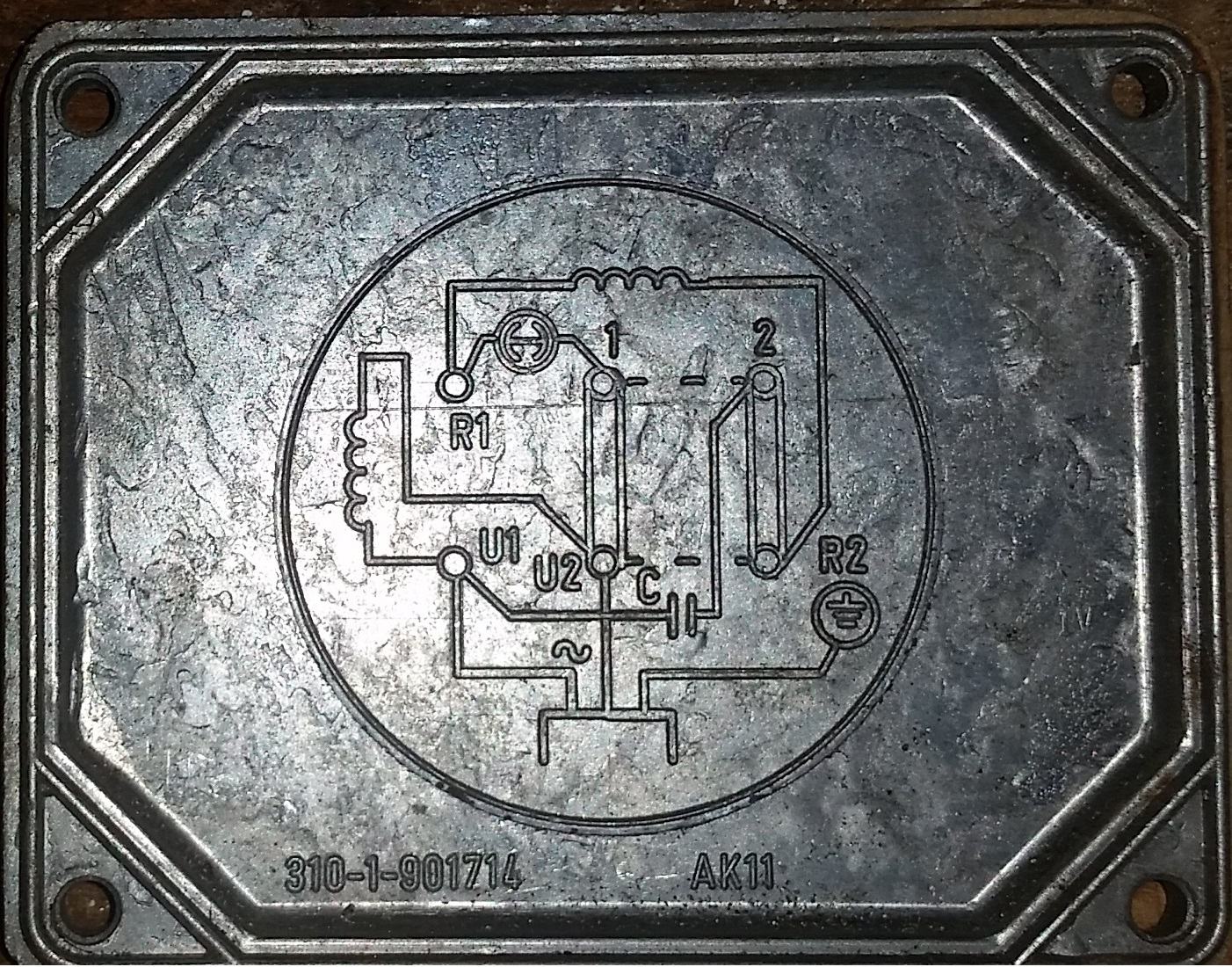

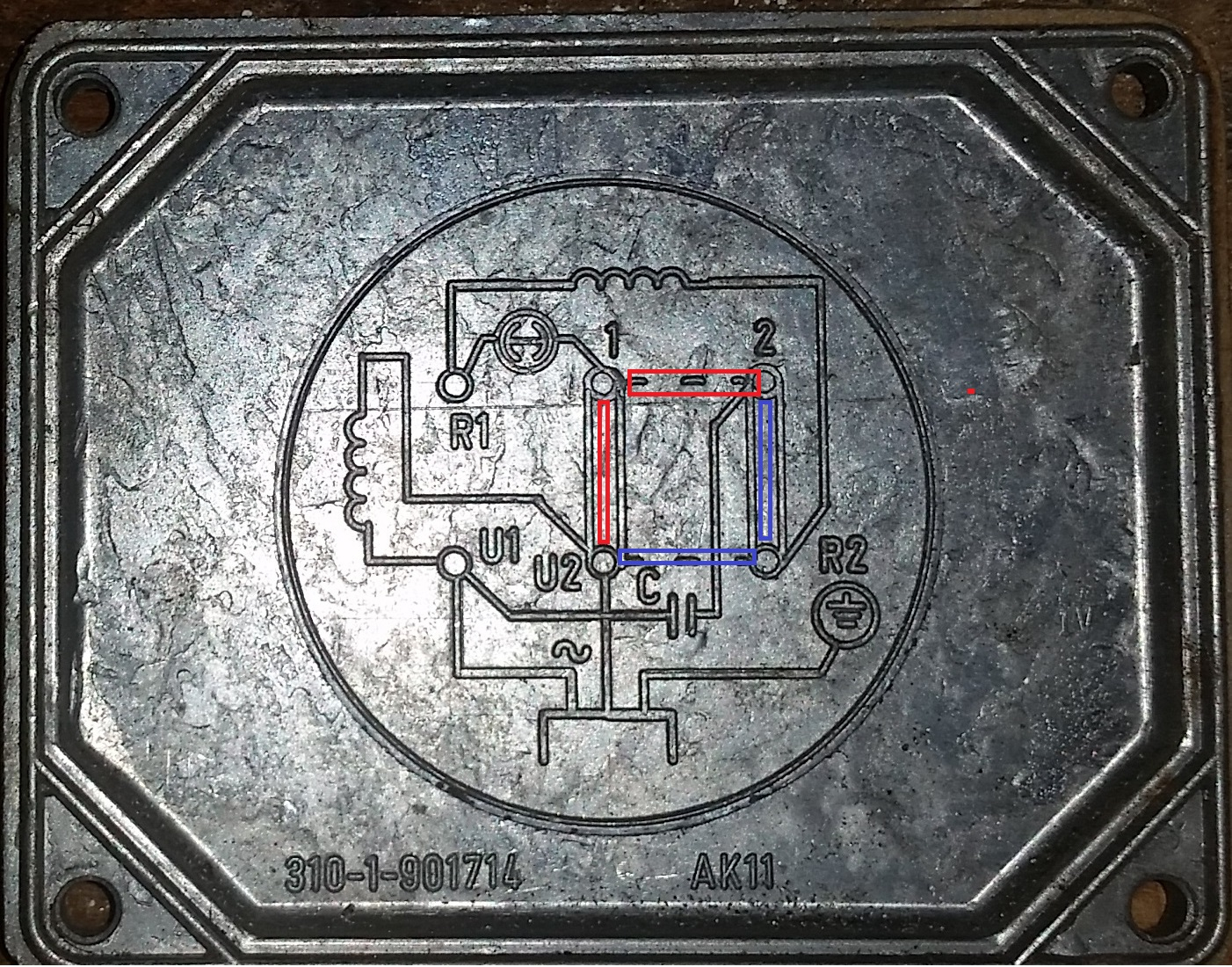

    Potrzebuję porady, jak zamienić kierunek obrotów w silniku jednofazowym z wył. odśrodkowym i kondensatorem.
    Schemat daję poniżej.
    Jak odwrócić obroty w silniku 1f z wyłącznikiem odśrodkowym?
    Poprawiłem Felini

    Witam!
    Tytuł jest niejednoznaczny!
    Czy chodzi o zmiany prędkości obrotowej?
    Czy chodzi o zmianę kierunku obrotów?
    1. Pokaż silnik.
    2. Jeśli pokazujesz schemat, wstaw go tak, aby nie trzeba wykręcać głowy.

    Chodzi o zmianę kierunku wirowania. Na tym schemacie działa prawidłowo w prawo. A pytanie moje jest takie: czy żeby zmienić kierunek obrotów, wystarczy zamienić (obrócić cewkę pracy) początek uzwojenia cewki pracy (głównej) z końcem uzwojenia pracy (głównej) a resztę zostawić bez zmian?

    Zazwyczaj robi się to przekładając zworki (blaszki) z poziomu na pion.
    Twój schemat jest coś pomieszany. Wszystkie przewody powinny być przykręcane do sześciu śrub.

    Na tabliczce wyraźnie wskazano przerywanymi liniami do którego położenia przestawić zworki dla przemiany kierunku obiegu.
    Przy takim przestawieniu zmieniają się miejscami wyprowadzenia rozruchowego uzwojenia.

    Rozwiązałem sprawę
Użytkownik poszukiwał porady dotyczącej zmiany kierunku obrotów w silniku jednofazowym z wyłącznikiem odśrodkowym i kondensatorem. W odpowiedziach podano, że zmiana kierunku obrotów może być osiągnięta poprzez zamianę miejscami końców uzwojenia cewki pracy. Wskazano również na konieczność przestawienia zworki, co jest zazwyczaj realizowane przez zmianę położenia zworki z poziomego na pionowe. Użytkownik potwierdził, że problem został rozwiązany.
