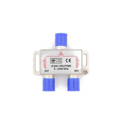

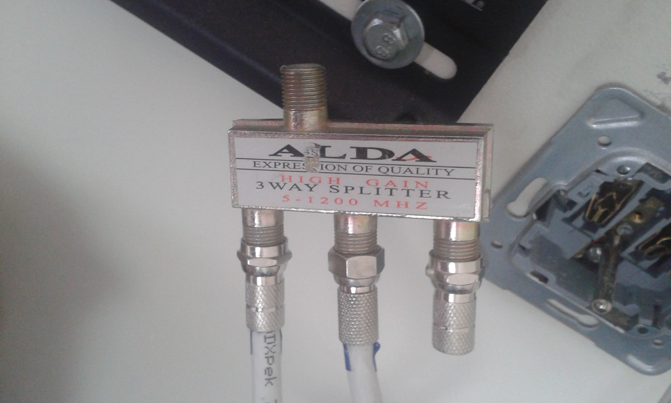

    Złodziejka w ścianie robiła zamieszanie. Ta ze zdjęcia. Możecie jakąś polecić? Najlepiej mniejszą.

    Co ty tym rozdzielasz?
