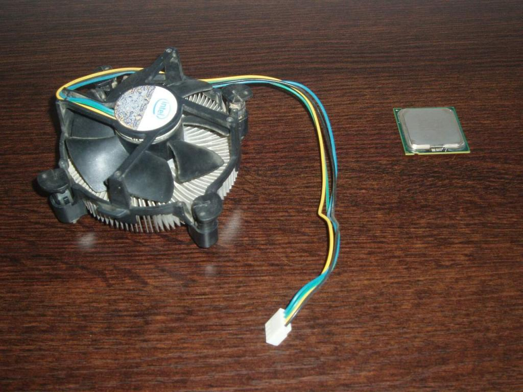

    Witam kolegów.
    Konfiguracja mojego PC zatrzymała się na dwurdzeniowym procesorze, 4GB RAM i 32-bitowym WinXP. Głównie dlatego, bo używam kilku zaawansowanych programów do obróbki audio i video pracujących w trybie 32-bitowym. Nie kuszą mnie dzisiejsze najwyższe rozdzielczości 4K, ani siedmiokanałowy dźwięk. W końcu – efekty plenerowe w filmie „Potop” wykonywano na procesorze 500 MHz, a wczesne, cyfrowe nagrania Tiny Turner – na karcie dźwiękowej klasy Soundblaster Live stereo. Lepszej jakości u siebie się nie spodziewam.
    Ale...może mogę poprawić sobie komfort pracy ?
    Moja płyta główna może obsłużyć 4-rdzeniowy procesor i spokojnie 8GB RAM. Jednak do pełnego wykorzystania 8GB RAM potrzebny jest system 64-bitowy.
    I tu prośba o poradę.
    1. Czy 32-bitowe programy typu Photoshop, Corel, SoundForge, Cubase, Premiere, będą działać w 64-bitowym systemie.
    2. Jeżeli będą działać, to czy i tak dostępny dla nich RAM nie ograniczy się do 4GB z racji na ich 32-bitową konstrukcję. Mimo że system jako taki będzie obsługiwał 8GB.
    Tu z góry odrzucam opcję aktualizacji programów do nowszych 64-bitowych wersji i instalację Win10. To zbyt duże koszty, a na dodatek całkowita wymiana sprzętu
