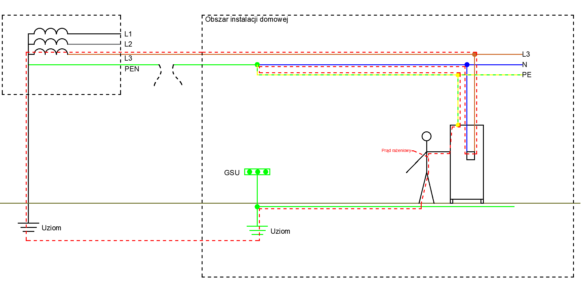

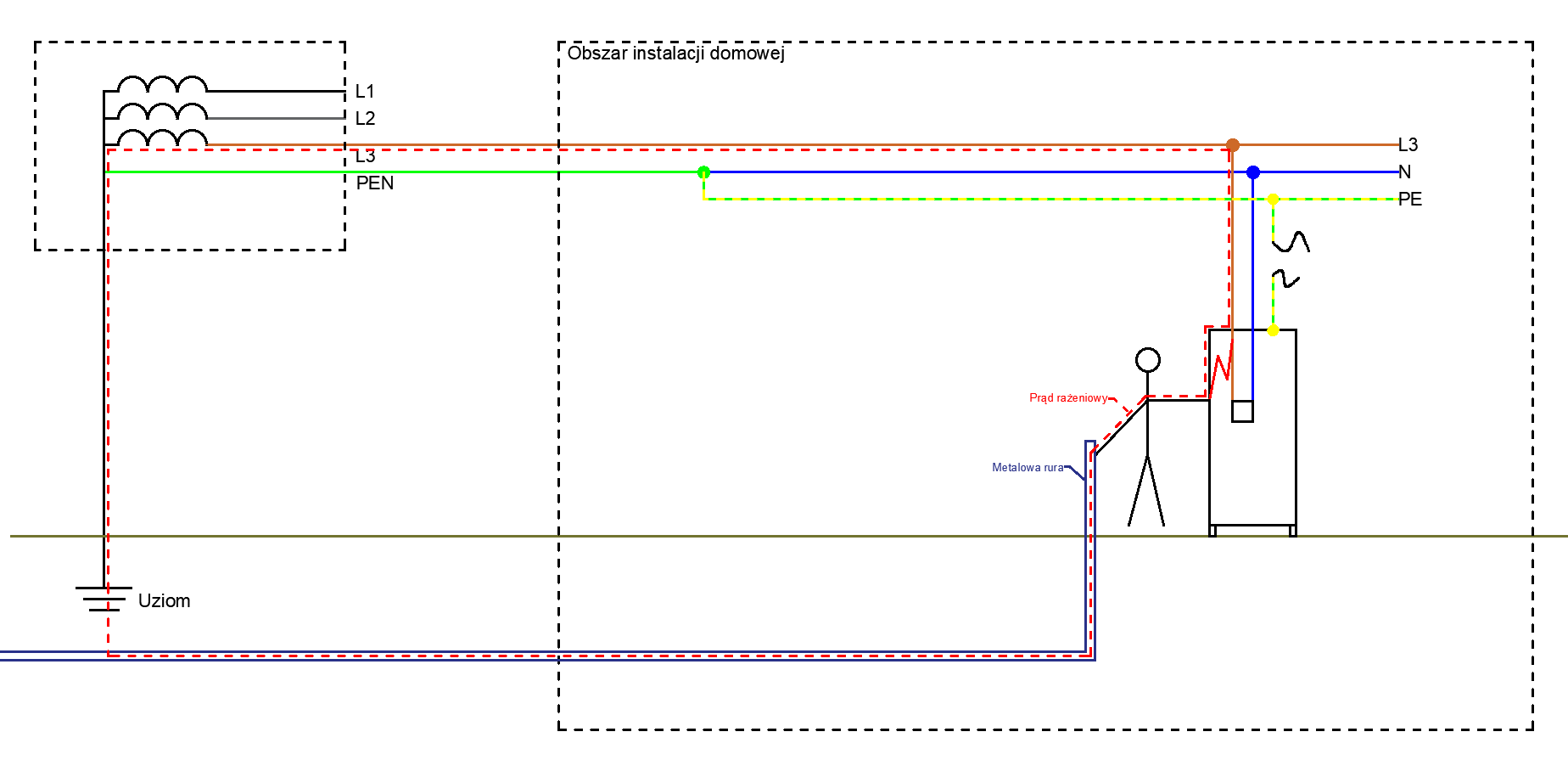

    Wyobraź sobie, że stoisz w pomieszczeniu i dotykasz jednocześnie jakiejś metalowej rury wychodzącej z ziemi i lodówki.
    Ta rura ma potencjał ziemi, dla potrzeb tłumaczenia załóżmy, że jest to 0V.
    Dotykasz też metalowej obudowy lodówki, która nie została połączona z przewodem ochronnym lub z uziomem - uszkodzenie. Na obudowie pojawia się nagle potencjał 230V - uszkodzenie izolacji.
    Nie masz RCD. Nie masz zabezpieczeń nadprądowych.
    Zostajesz rażony.

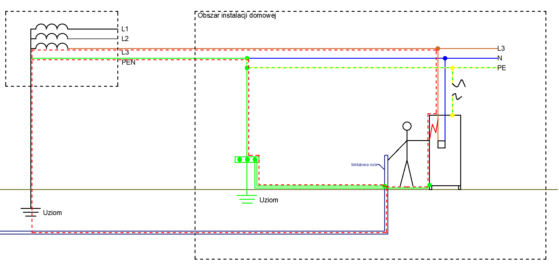

    Teraz wyobraź sobie, że ktoś tą lodówkę i rurę połączył z szyną wyrównawczą, która jest uziemiona.
    Napięcie na tej lodówce jest równe napięciu na rurze.
    Następuje uszkodzenie izolacji oprzewodowania w lodówce i powinno tam się pojawić 230V.
    Nie zostajesz rażony, a to dlatego, że rura i lodówka mają ten sam potencjał szyny wyrównawczej.

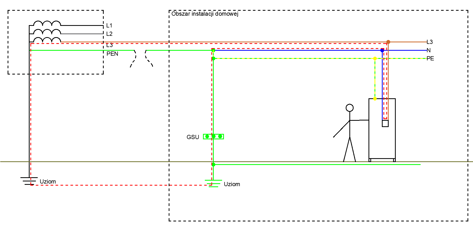

    W obiekcie wykonano uziom fundamentowy. Ktoś wykonał główną szynę połączeń wyrównawczych (GSU), ale nie połączył jej z przewodem ochronnym/ochronno-neutralnym.
    Nie wykonał też połączeń wyrównawczych.
    Na zasilaniu urwał się przewód PEN.
    Dotykasz np. lodówki. Następuje rażenie.

    Sytuacja przeciwna: Ktoś wykonał GSU, nie połączył jej z przewodem ochronnym, ale wykonał połączenia wyrównawcze, np. do lodówki.
    Nie nastąpi rażenie, bo to co masz pod nogami (uziom), będzie miało ten sam potencjał co szyna GSU i element objęty połączeniem wyrównawczym.

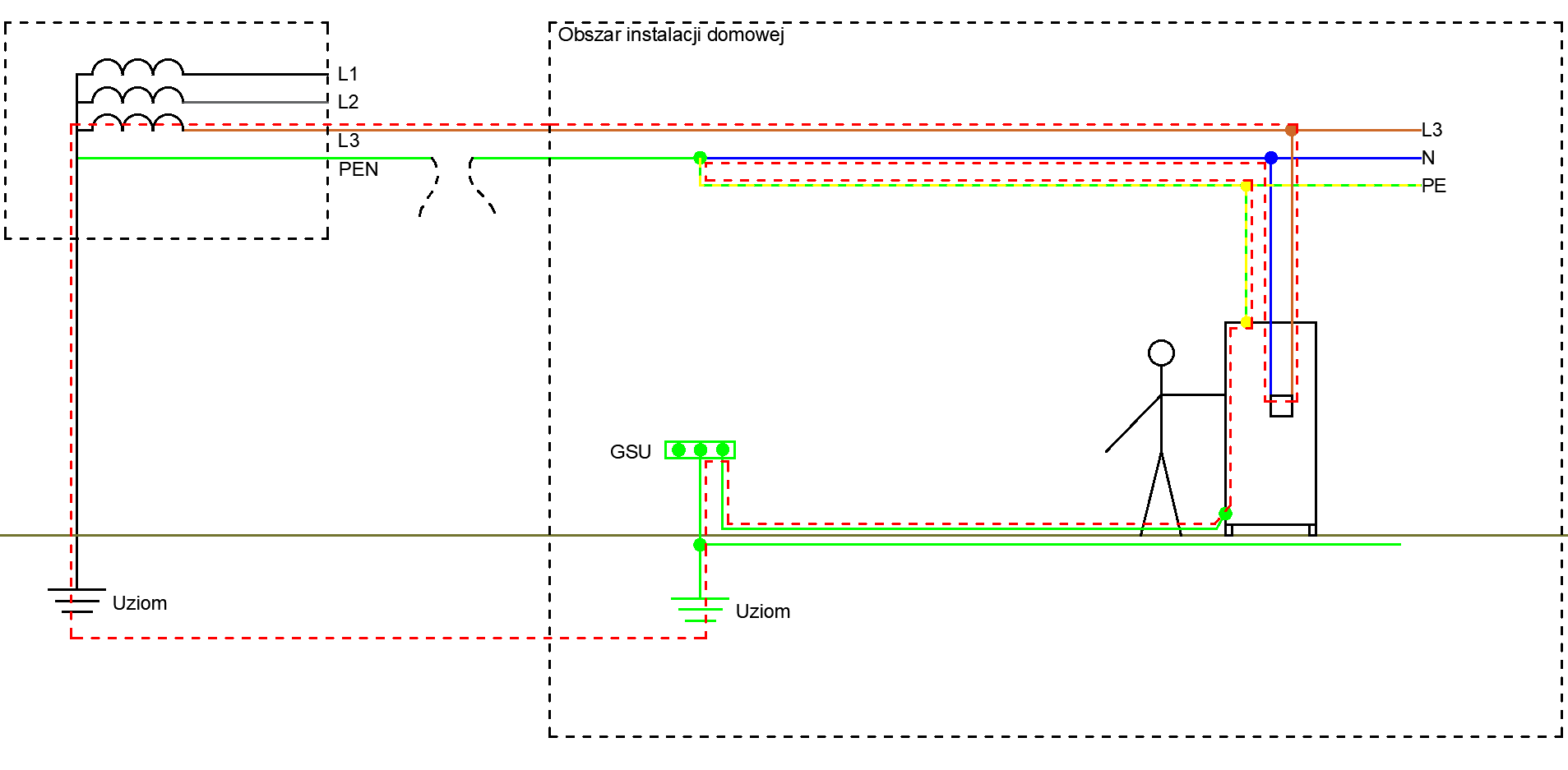

    No i jeszcze sytuacja najbardziej idealna:
    Wszystkie połączenia są wykonane, ale nie wykonano dodatkowych połączeń wyrównawczych do lodówki (ale uziemiono szynę PE).
    Połączenia wyrównawcze, o co w końcu tutaj chodzi?
    Linia czerwona to droga zamknięcia się prądu.
    Opisane sytuacje są nie do końca precyzyjne w swej istocie. Realne instalacje i ich parametry są bardziej złożone i wymagają głębszej analizy. Dotyczy to występujących napięć, spadków napięć, rozpływu prądów, itd.
