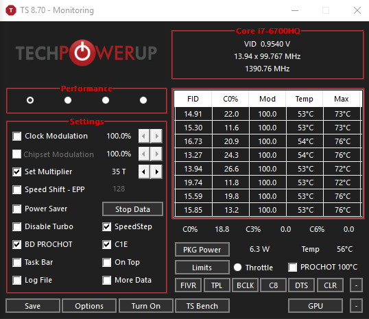

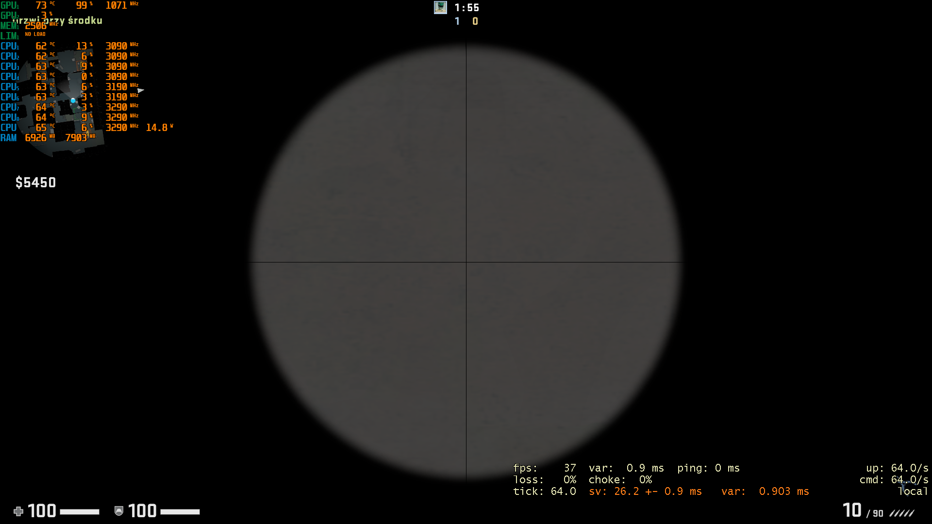

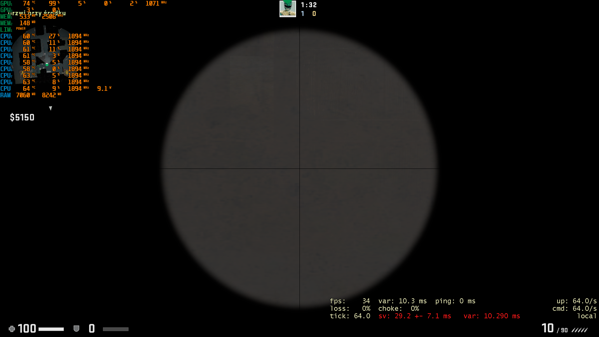

✨ Użytkownik laptopa Y700 (i7, 16GB RAM, 960M) zgłasza problem z drastycznym spadkiem fps w grze CS:GO, szczególnie podczas korzystania ze smoke'a, gdzie fps spada z około 250 do 35. Problemy występują na różnych serwerach, a użytkownik potwierdza stabilne łącze internetowe. Po analizie obciążenia GPU i CPU za pomocą MSI Afterburner, zauważono, że GPU osiąga 99% obciążenia, a temperatury CPU i GPU wynoszą od 79 do 94 stopni Celsjusza. Użytkownik zastosował pastę termoprzewodzącą Thermal Grizzly Kryonaut oraz termopady Phobya, ale nadal występują wysokie temperatury. Sugerowane rozwiązania obejmują użycie ThrottleStop do regulacji mnożnika CPU oraz dalsze testy temperatury i obciążenia. Użytkownik zastanawia się nad oddaniem laptopa do serwisu w celu dalszej diagnostyki.
