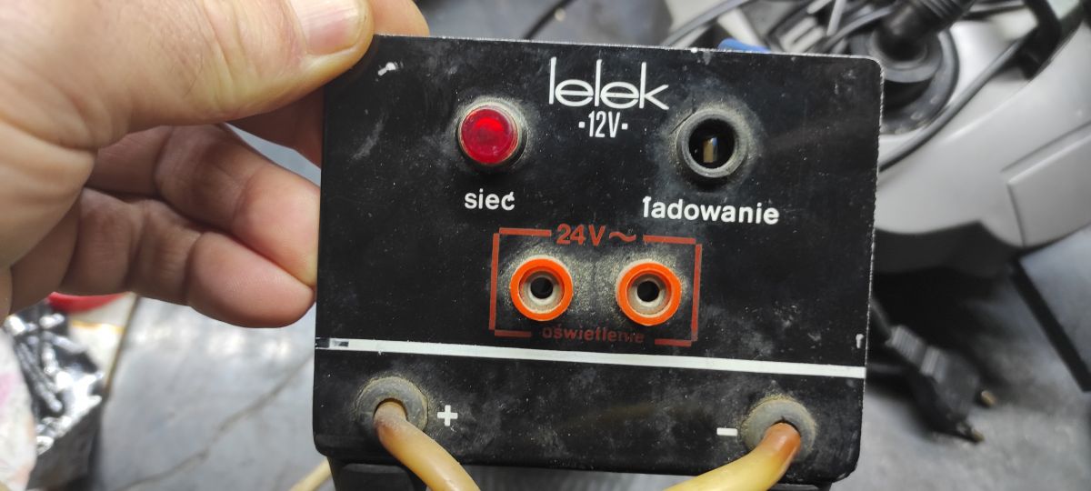

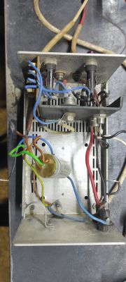

    Potrzebuję pomocy w identyfikacji transformatora do prostownika lelek. Dostałem od kolegi i chciałbym go zreanimować
    prostownik nie posiada transformatora został wyjęty bo niby spalony. Została obudowa i cała reszta.
    Przeglądam forum i wg schematu wychodzi że transformator niby na wyjściu wtórnym powinien mieć 2 x12 woltów które na środkowych odczepach było zmostkowane. Jaki mogę zakupić zamiennik? Jakie parametry? prostownik posiada też wyjście na 24 wolty które niekoniecznie potrzebuje i jak wtedy podłączyć. Oczywiście muszę dokupić żarówki telefoniczne których brak.
    Kolega szuka wyjętego transformatora na wzór, może reanimacje ale nie liczymy na to.
    Liczę że grono doświadczonych kolegów coś podpowie .
    Wnętrze prostownika bez transformatora z widocznymi przewodami i kondensatorem. Panel prostownika Lelek z przyciskami i gniazdami. Widok zbliżony podstawy prostownika Lelek z etykietą.

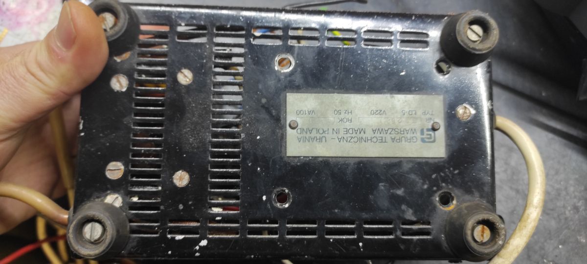

    Przecież masz jak byk na tylnej ściance. Tabliczka znamionowa. Prąd wyjściowy 0-5A, transformator 100VA RZC Napięcie wyjściowe 2x19-22V.
    Na zdjęciu prostownik produkowany w w latach 83-89 przez grupę Urania, wcześniejsze wersje (lata 78-82) ,,Polon'' - Konstruktorska.

    Na wejściu do zasilania podłączony jest filtr przeciwzakłóceniowy SI.SILESIA FPpz-B04 0,1uF -+ 20% 2x2500 pF 0-40% 2x2,5 mH -+25% 250V -2A 25/85/21 który po zmierzeniu nie ma przejścia z jednej strony od bezpiecznika. Brak na niebieskich przewodach przejścia, na brązowych jest. Czyli spalony.
    Kolega odnalazł oryginalny transformator tylko że dopiero będę go miał w następnym tygodniu. Mogę wtedy go pomierzyć ale obawiam się że tak jak kolega napisał specjalne wydanie transformatora polonu. Jeśli wcześniejsze napięcie w sieci 220 volt dawało 2x 14.4 volt to teraz pewnie by transformator podawał pow 15volt.
    Czekam na transformator i pozostaje mi przewinięcie go. Nie wiem czy to jest realne i opłacalne? Takie transformatory były zalewane żywicą/lakierem?

    Nie jest to trafko z Polonu. Masz późniejszą wersję. Przeczytaj z łaski swojej nazwę producenta na tabliczce znamionowej.
