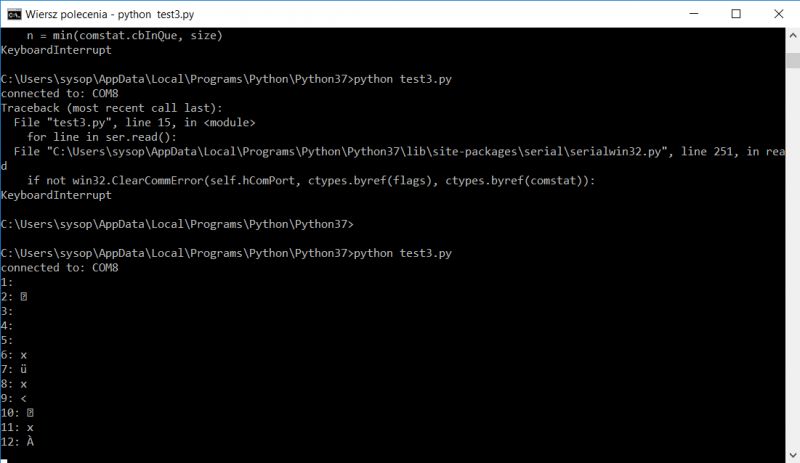

    witam
    w jaki sposób zapisać sczytane dane z portu com do np. pliku .txt
    poniższy kod łączy się z portem COM8 i wyświetla sczytanie numeru z karty czytnika rfid póki co w konsoli, chciałbym aby te dane zapisał mi do pliku .txt

    zapis do pliku działa ale są krzaki:
    b'\x00\x80\x00\x00\x00'
    b'x\xfcx<\x0f'
    b'x\xc0'
    które są zapisane w pliku .txt
    poza tym jest jeszcze coś takiego że na końcu pliku przez cały czas jak jest odpalony program w .py (konsola) to tak jakby zaczytuje jakieś puste dane z portu COM i je ciągle zapisuje do pliku:
    b'
    b'
    b'
    ....i tak dalej, bo pętla się ciągle wykonuje jak to ogarnąć aby tylko po przyłożeniu karty do czytnika była komunikacja i odczyt...?

    Podaj mi model tego czytnika abym mógł spojrzeć w dokumentację.
    Z tego co widzę to masz po pierwsze źle ustawione parametry transmisji a dokładniej chodzi mi o prędkość. Standardowa to 2400 chyba, że masz z inną prędkością czytnik zakupiony.

    To zobacz co putty wypluje na takiej transmisji

    Wygląda na to, że masz wersję na 9600 jednak. Dość dziwne. Czy wiesz co powinno być na karcie?

    20 = Space
    00 = NULL
    44 = D
    57 = W
    F2 = ò
    Tak wygląda odczyt z kodowania do ASCII
    Tak więc wydaje mi się, że prędkość transmisji to właśnie 2400.
    Sprawdź sobie odczyt portu w taki sposób:
    Kod: Python
    Zaloguj się, aby zobaczyć kod
    I pokaż co w terminalu python wypluje

    odpowiedź mkeia:
    W przypadku BxDesktop nie ma protokołu po prostu nr karty jest wysyłany w postaci 5 bajtów z prędkością 2400bits/s.

    zmieniłem odpaliło aplikację i sczytuję do pliku .txt:
    komunikację ustawiłem na 2400
