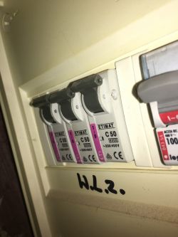

    Witam robiłem instalacje w starym bloku i dałem przed roznicowka n rozdzieliłem na pe i n do roznicowki i doszło do zwarcia w gniazdku wywala bezpiecznik od tego gniazdka w mieszkaniu i na samym dole w bloku już opisuje : bezpieczniki b16 roznicowka 25A 30mA na klatce topikowe 25A 500V a na samym dole Klatki C50 co zle zrobiłem czy jest sposób aby przy zwarciu wywalało tylko bezpiecznik w mieszkaniu a nie na klatce odcinając przy tym prąd w innych mieszkaniach

    Selektywność przy wyłącznikach nadprądowych, czyli popularnych S-ach jest bardzo ciężko uzyskać. Zacząć należy od początku, waść jesteś na końcu, także nawet jeśli znałbyś się na tym (co prawdą raczej nie jest), to nic sam nie zrobisz. Wymiana zabezpieczeń na topikowe pomogłaby, ale trzeba zacząć od głównego, a tego zrobić sam nie możesz.
    Reasumując: znajdź kumatego elektryka, a i tak gwarancji nie ma, że coś zdziała, ponieważ potrzebna jest na to zgoda kilku osób.

    Kolego Qwowadis116, nie zastanowiło Cię, że zadziałały zabezpieczenia B 16 w mieszkaniu i C 50 zasilające WLZ lokatorów, a nie wyzwolił bezpiecznik topikowy na zabezpieczeniu przedlicznikowym?
    Powodem jest brak selektywności wyłączników samoczynnych, to wszystko.
    Wypada porozmawiać z zarządcą nieruchomości o odpowiednim doborze zabezpieczeń budynku.

    To normalne że bezpieczniki topikowe nie przepaliły się, a rozłączyły przy zwarciu na dole. Tam powinny być gL Gg. Lub wymiana topików na nadprądowe automatyczne.
