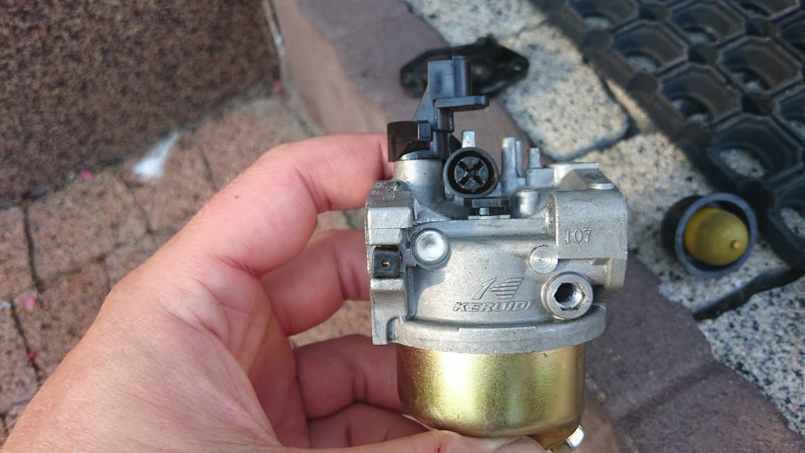

    Po pierwsze, kosiarka ma kilka lat. Zawsze chodziła jak zegarek ale od pewnego czasu zaczęło się skakanie obrotów i wyciek z gaźnika. Rozebrałem go, czyściłem, wydmuchałem i dalej bez efektu. Wyjąłem pływak, uszczelki itp. Poskładałem z powrotem i dalej kicha.

    Pływak rozrusznik, wydychany a cieknie dalej.

    W tych gaźnikach topią się pływaki ( nabierają wagi i żadne mycia, dmuchania nie pomagają). Wymiana gaźnika załatwia sprawę na jakiś czas (dość dobre są tureckie zamienniki - jak dobre okaże się po latach ;).

    Gaźnik wymieniony. Działa lepiej niż oryginał. Temat uważam że zamknięty.
