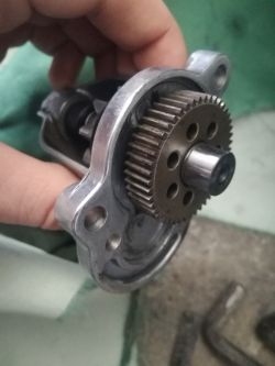

    Dostałem kosiarkę spalinową Honda hrx537 z rozrusznikiem elektrycznym. Rozrusznik ten przez parę dni czasem zapalał czasem nie. Teraz przestał działać całkowicie. To, co udało mi się ustalić to że mała zębatka w rozruszniku podczas przekręcenia kluczyka nie jest wyrzucana do góry. Kiedy przekręcam kluczyk słychać wyraźnie, że zębatka się kręci, ale jest ciągle na dole. 3 razy wyrzuciło ją do góry, wtedy zakleszczyła się i nie spadła na dół, ale taki "wyskok" jest raz na dzień. Tak zębatka leży na dole i się kręci.
    Co może być przyczyną?

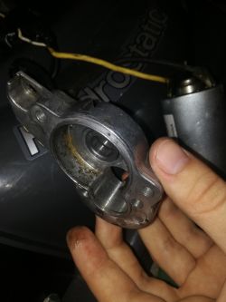

    Dziękuję za odpowiedź. Rozkręciłem i psikałem dobrym na wszystko WD40 :-D Niestety nic się nie zmieniło. Dorzucam zdjęcia po rozkręceniu - nie wiem czy coś wniosą do sprawy. Jak ruszałem podzespołami palcem to wszystko chodzi płynnie i gładko.

    Jeśli ślimak w zębatce jest w pełni sprawny, to jedynie sprężyna nad zębatką powstrzymuje jej uniesienie.
    Daj tam troszkę oleju (WD40 za szybko odparowuje), sprawdź też tą sprężynę, czy gdzieś nie haczy.
    Jeśli byłbyś tak miły i wskazał na jednym z moich zdjęć o jakie miejsce dokładnie chodzi byłbym bardzo wdzięczny. Jestem amatorem w tej dziedzinie i nie do końca orientuję się, a nie chcę nic zepsuć :)

    Druga fotka, sam środek zdjęcia - zębatka ślimakowa. Na tej osi, nad zębatką jest sprężyna.
