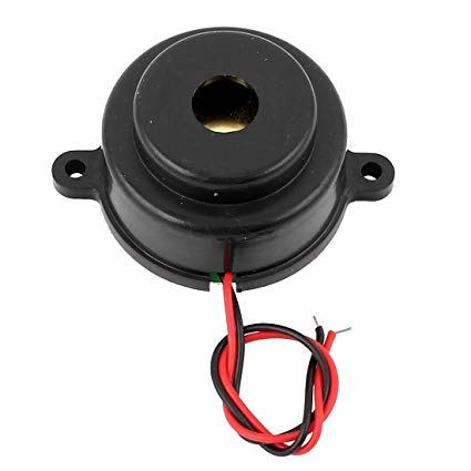

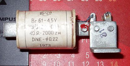

    Jeżeli był brzęczyk (tzw. terkotka), to wygląda jak elektromagnes z drgającą blaszką.
    Brzęczyk wygląda tak:
    Jak podłączyć Unifon Wekta TK6? Brak dzwonka przy wywołaniu.
    Buzzer wygląda przykładowo tak:
    Jeżeli jednak stary unifon nie miał niczego takiego, to sprawdź sam przycisk a kasecie. To przez niego przechodzi sygnał wywołania.
    Tak czy inaczej na żyle wywołania musi się coś pojawiać.
    Nie można wykluczyć, że popełniasz błąd w podłączeniu. Aby się przekonać jaki jest rodzaj wywołania, wystarczy zajrzeć do unifonu któregoś z sąsiadów.
