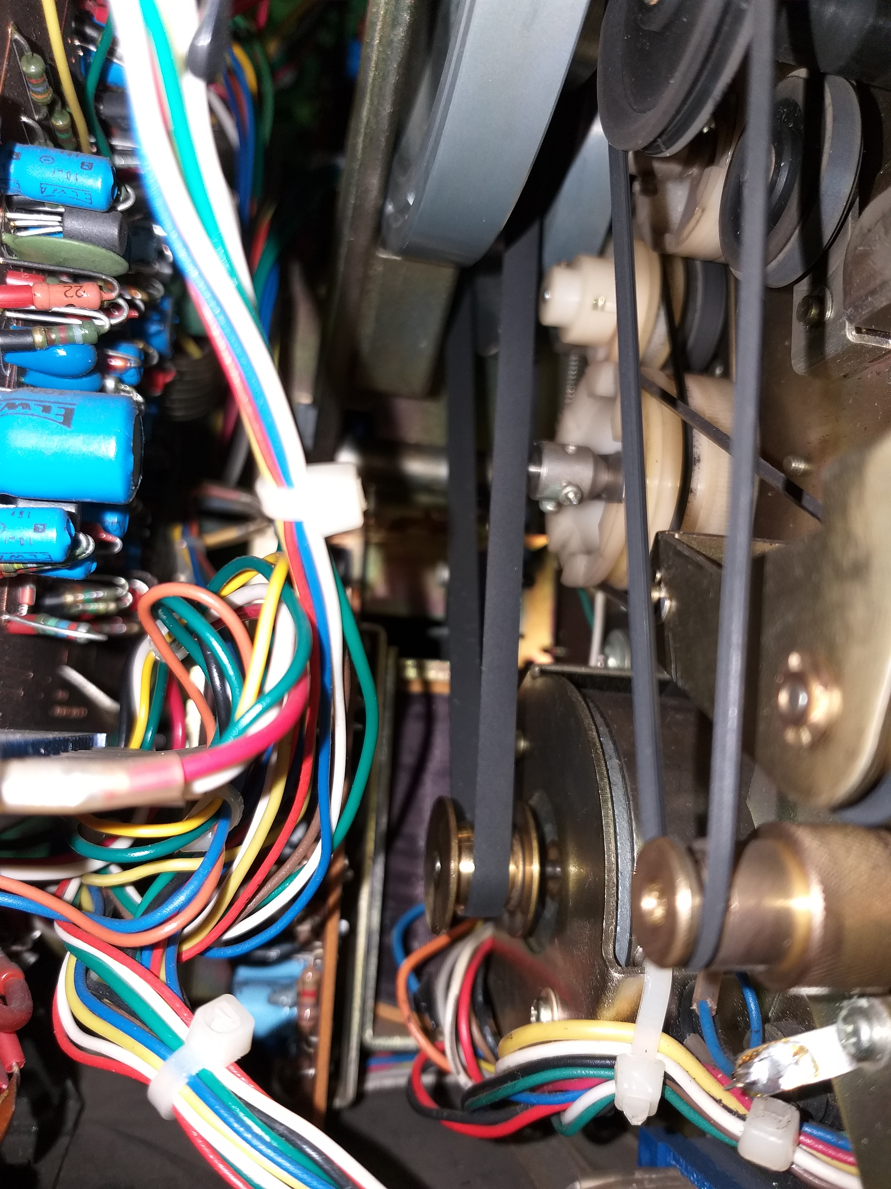

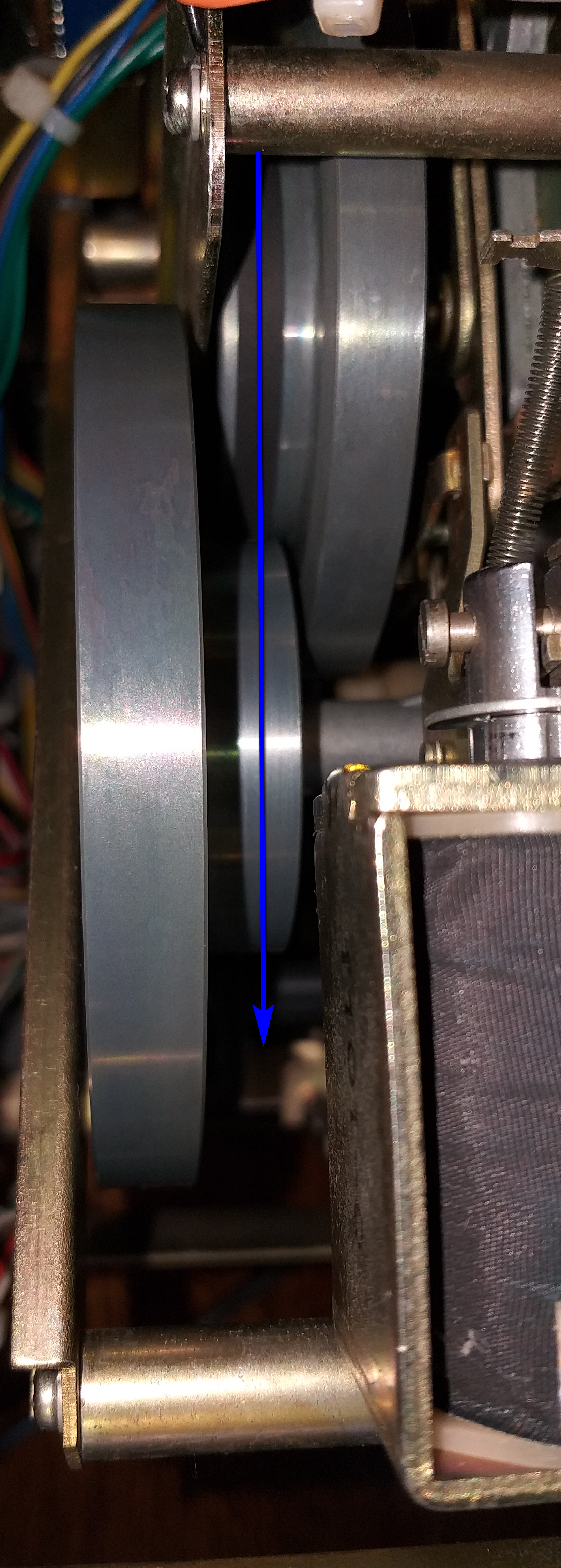

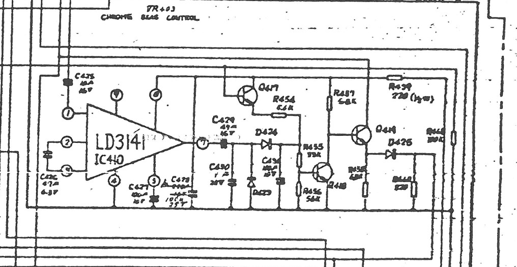

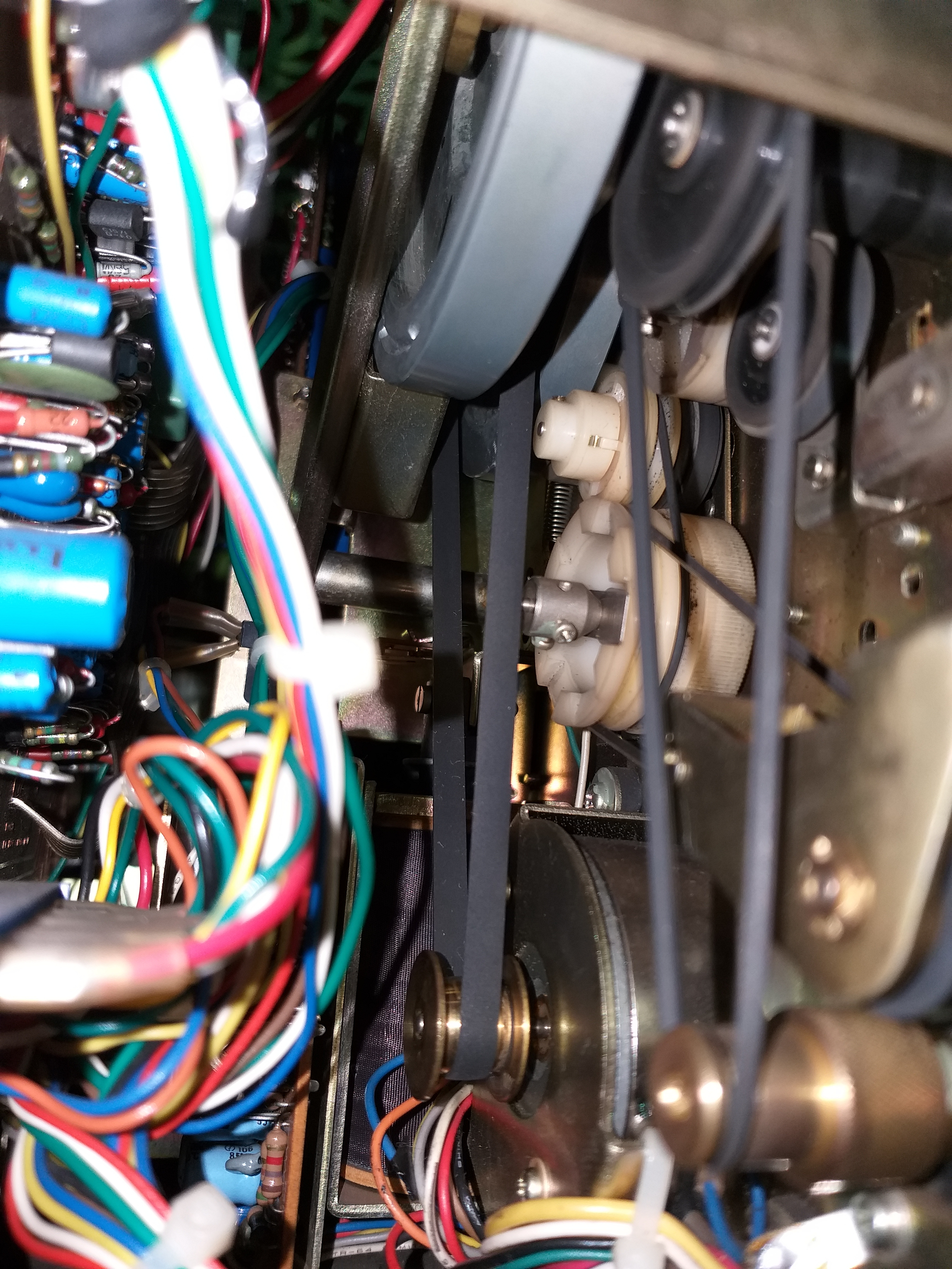

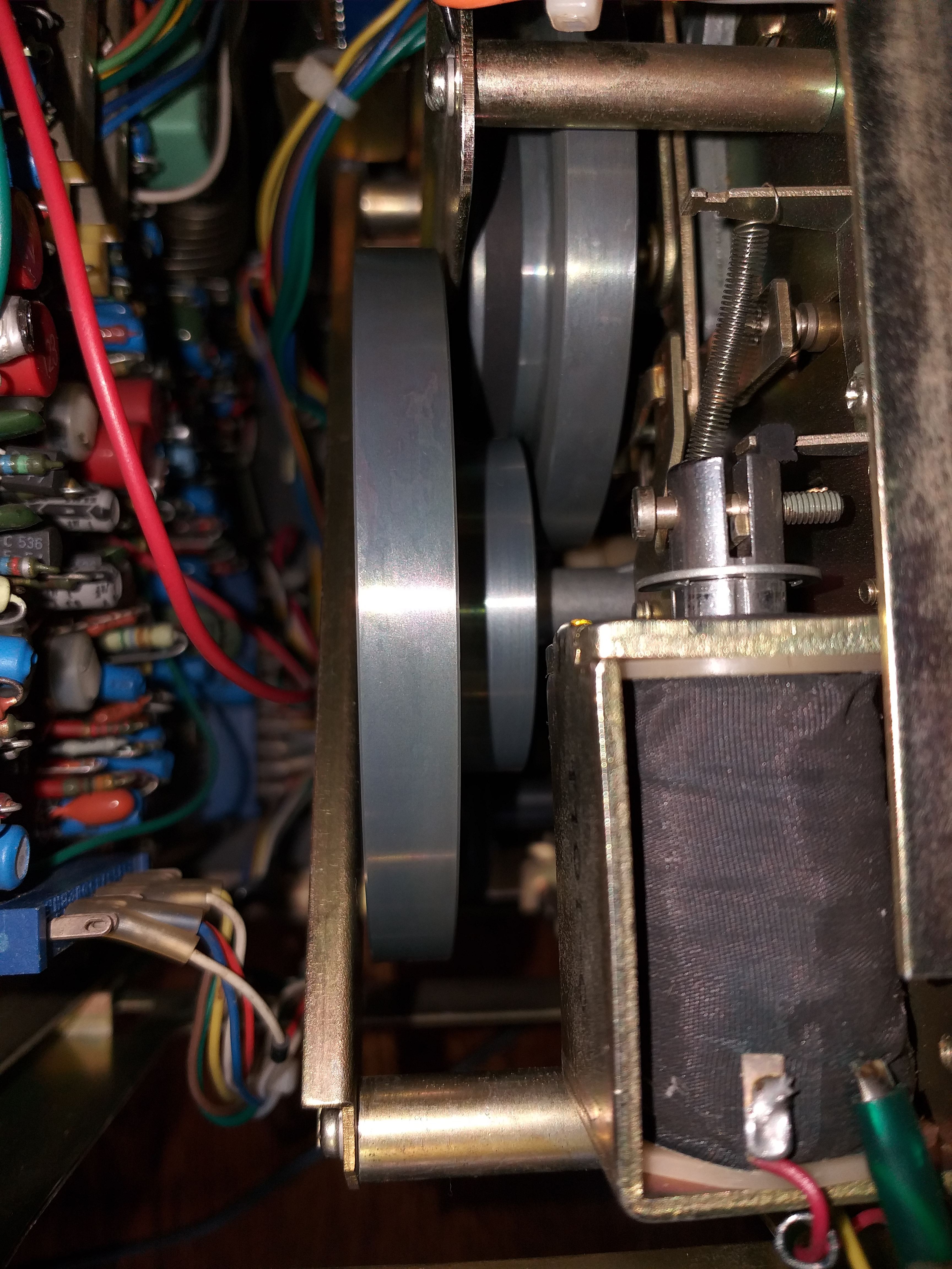

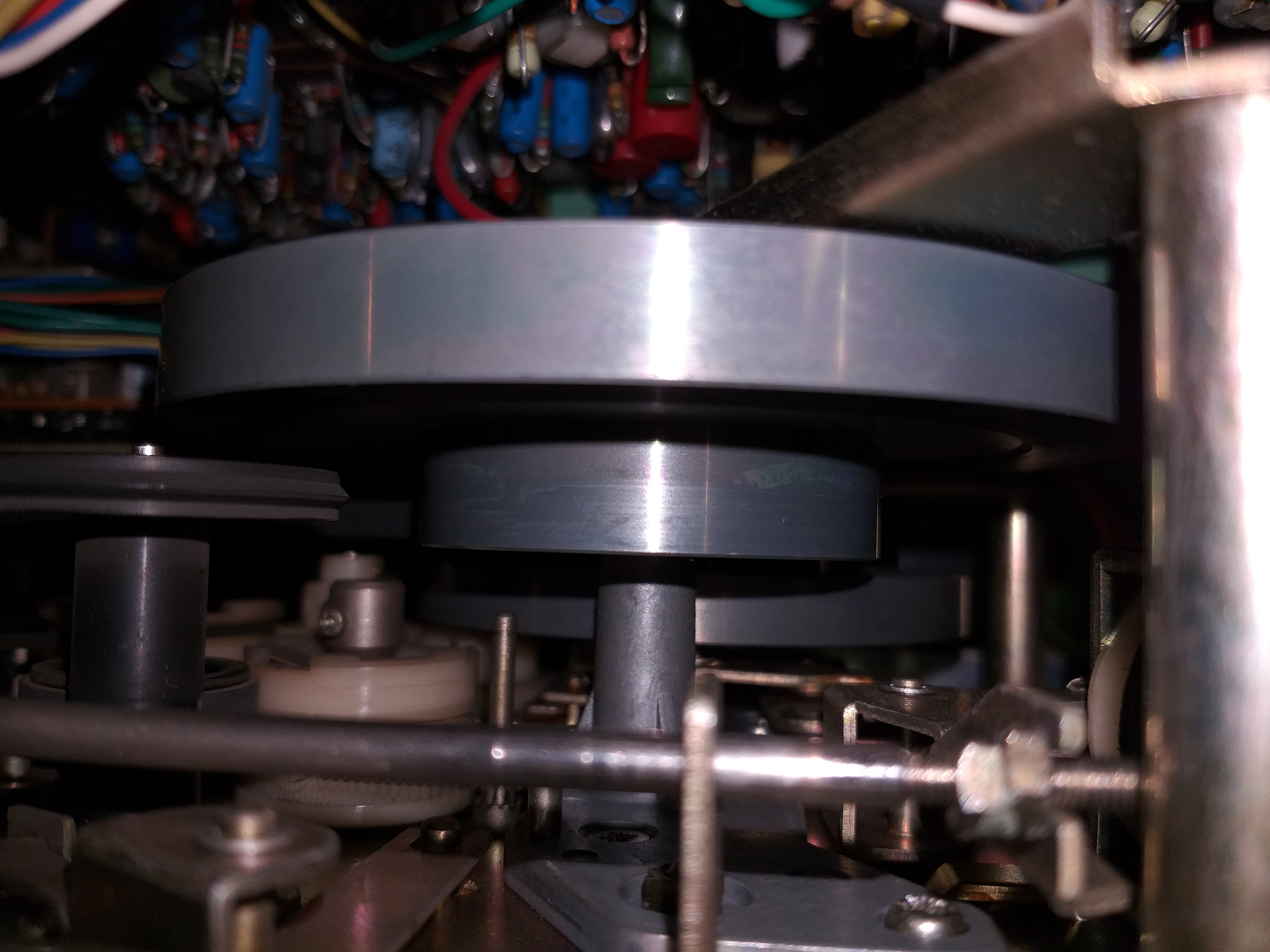

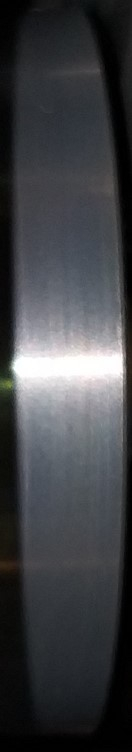

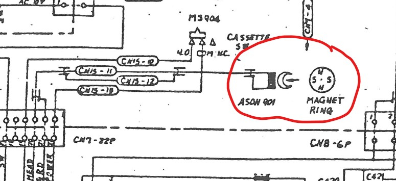

✨ Użytkownik zakupił magnetofon M 601 SD Marcin z usterką, polegającą na wyłączaniu się urządzenia po wciśnięciu przycisku sterowania. Po rozkręceniu stwierdził, że pasek napędowy jest zlasowany i poszukuje nowego. Wymiary uszkodzonego paska to długość około 280 mm i szerokość 5 mm. Użytkownicy forum sugerują zakup paska o średnicy 85-90 mm oraz podają instrukcje dotyczące wymiany paska, w tym czyszczenie bieżni koła i silnika. Po wymianie paska, użytkownik zauważył, że napęd działa, ale magnetofon nadal się wyłącza, co może być spowodowane problemem z układem autostop. Użytkownicy wskazują na możliwość uszkodzenia czujnika lub kondensatora w układzie. Użytkownik otrzymał również schemat urządzenia, co ułatwi dalszą diagnostykę. Po dalszych testach, udało mu się zlokalizować usterkę, a magnetofon zaczął działać lepiej, chociaż nadal występują problemy z licznikiem i wskaźnikami.
