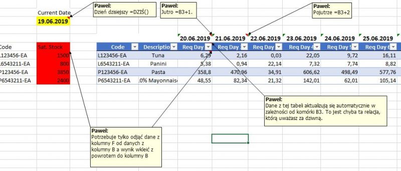

    Dzień dobry drodzy forumowicze. Trafiłem do Was z pewnym problemem z którym nie za bardzo mogę sobie sam poradzić. Z uwagi na zmiany personalne w pracy dostałem parę dodatkowych obowiązków :( m.in. zamawianie materiałów do produkcji. Postanowiłem usprawnić sobie pracę przy pomocy EXCEl-a więc zrobiłem sobie pewien projekt. W załączniku są tylko dwa moduły niezbędne do wyjaśnienia o co mi dokładnie chodzi. Na zakładce stock jest kolumna B zaznaczona kolorem czerwonym. Te dane wklejałbym co sobotę po policzeniu zapasów magazynowych. Czy istnieje taka formuła, kod VBA cokolwiek, która by pomniejszyła stan magazynowy dzisiaj o wartość z dnia jutrzejszego, jutro z dnia pojutrzejszego itd. Jeżeli dałoby się zaimplementować dodawanie dostaw w zależności od dnia to byłoby więcej niż potrzebuję do szczęścia. Chodzi oto, żebym miał bieżący wgląd na szacunkowy poziom stanów magazynowych. Mam nadzieję, że udało mi się wytłumaczyć o co mi chodzi. Zdaję sobię sprawę, że to na pewno nie jest łatwe. Mam także świadomość, że EXCEL raczej nie nadaje się do takich zadań (bardziej ACCESS), ale EXCEL-a znam co nie co, a ACCESS to dla mnie niezbadane odmęty. Za wszelkie wskazówki i podpowiedzi będę niezmiernie wdzięczny.

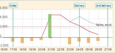

    Już spieszę rozwiać Twoje wątpliwości. Wszelkie dane o sprzedaży bazują na planach. Mogę je mieć i nawet na rok do przodu oczywiście, każdego dnia odbywa się ich aktualizacja. Nie zależy mi na wyliczaniu przyszłych stanów magazynowych, a na szacowanym zapasie. Do czego potrzebuje ?Muszę trochę rozwinąć temat :) W zależności od wybranego systemu wielookresowego, który dzieli się na: System ze stałą wielkością zamówienia, system ze stałym okresem zamawiania i jeszcze dwa inne o których nie będe pisał bo to nie ten temat. Pierwszy z wymienionych systemów można zastosować gdy: popyt jest stały, dostawy są stałe i znane, uzupełnienia zapasów natychmiastowe. Ustawiasz sobie tzw cykl zapasów z przesunięciem o czas dostawy i cykl zamawiania i stany magazynowe tylko sprawdzasz co jakiś czas. W moim przypadku popyt nie jest stały ( obsługa dużych eventów np. Wimbledon, wszelkie przerwy w szkołach, okres świąteczny itp ), dostawy znane ale nie stałe, czas dostawy. Ja wybrałem stały okres zamawiania. Jedna konkretna dostawa raz w tygodniu. Do tego potrzebuje niestety widzieć kiedy przekraczam punkt bezpieczeństwa. Niestety kontrola zapasów z mojego obszaru działania odbywa się raz w tygodniu. Tak to mniej więcej wygląda jak na obrazku
    Jak stworzyć formułę w Excelu do zarządzania stanami magazynowymi?

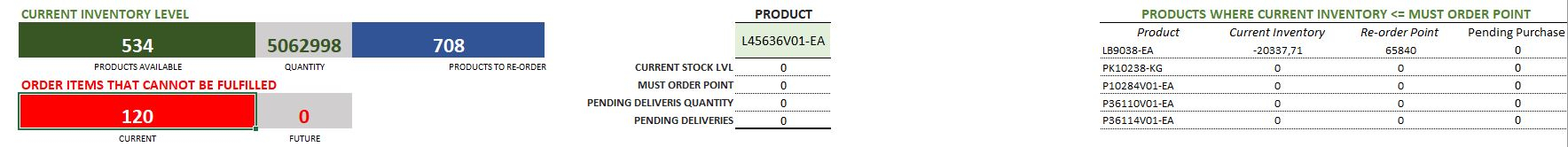

    Przy około ponad 1200 półproduktach z których produkujemy około 300 różnego rodzaju produktów rotacja jest spora łatwo więc coś przeoczyć. Jest system który służy do tego celu, ale jego obsługa nie jest zbyt intuicyjna. Przejrzeć kilkadziesiąt itemów z proponowanych zamówień zajmuje za dużo czasu. Mi zależy na pewnego rodzaju systemie wczesnego ostrzegania, który pokaże mi produkty które przekraczają punkt bezpiecznego zapasu. Na poniższym obrazku jest kawałek z mojego pliku który mi to wszystko wylicza :)
    W zasadzie częściowo rozwiązałem swój problem. Zarejestrowałem sobie makro i przyciskiem aktualizuje stan magazynowy. Jakby tylko ktoś mógł rzucić okiem i podpowiedzieć jak zrobić, żeby zablokować możliwość ponownego uruchomienia makra ( tzn raz dziennie) byłbym niezmiernie wdzięczny. Przepraszam za ten off top.

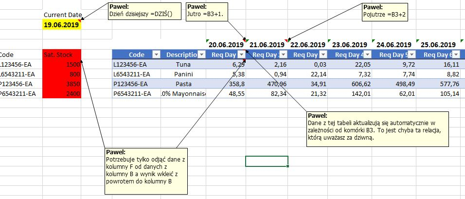

    I tak Twój post zrozumiałem, jednak w załączonym pliku w arkuszu Stock widzę tylko zdublowaną tabelę zamówień, a wartości "Sat. Stock" są stałe (nie uwzględniają danych odnośnie dostaw) i w dziwnych relacjach do tabeli planowanego "zużycia" - vide
    Jak stworzyć formułę w Excelu do zarządzania stanami magazynowymi?2019-06-1..1).png (32.8 kB)Musisz być zalogowany, aby pobrać ten załącznik.

    jednak w załączonym pliku w arkuszu Stock widzę tylko zdublowaną tabelę zamówień, a wartości "Sat. Stock" są stałe (nie uwzględniają danych odnośnie dostaw) i w dziwnych relacjach do tabeli planowanego "zużycia"...Rozumiem, że zamieściłeś tylko przykładowy plik, więc trudno się ustosunkować do Twojego makra (nie wiadomo co i gdzie kopiujesz :cry: )...
    Jest zdublowana tylko w przykładzie w razie jakby ktoś się podjął próby rozwiązania mojego problemu. W oryginalnym pliku dane pobierane są zakładki "demand" które mogę w bardzo szybki i łatwy sposób aktualizować. Rozwinę może i opiszę skrót "Sat. Stock" Sat. od Saturday czyli Sobota, w ten dzień robiona jest całościowa inwentaryzacja magazynu. Po przeliczeniu zapasów ręcznie aktualizuje dane w kolumnie "Sat. Stock" Niestety z uwagi na ograniczenia nie mogłem zamieścić pliku z makrem więc załączam go w tym poście. Jak podstawisz kod pod przycisk z postu wyżej sprawdzisz makro w działaniu. Nie bardzo rozumiem co masz na myśli pisząc "...w dziwnych relacjach..." Czy chodzi Ci o tą formułe ?
    =JEŻELI([@Code]="";"";JEŻELI.BŁĄD(WYSZUKAJ.PIONOWO($D7;demand!$B$1:$HP$8;WYSZUKAJ.PIONOWO(WARTOŚĆ($F$5);Calc!$C:$D;2;0);0);0))
