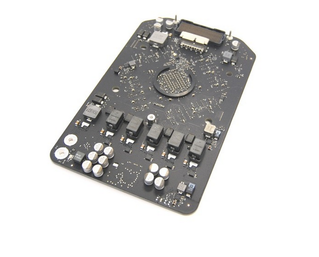

    grafika AMD FirePro D500 / Version: 4.1 ATI-1.66.31
    płyta 661-7548 Apple
    * pewnie ten model Link
