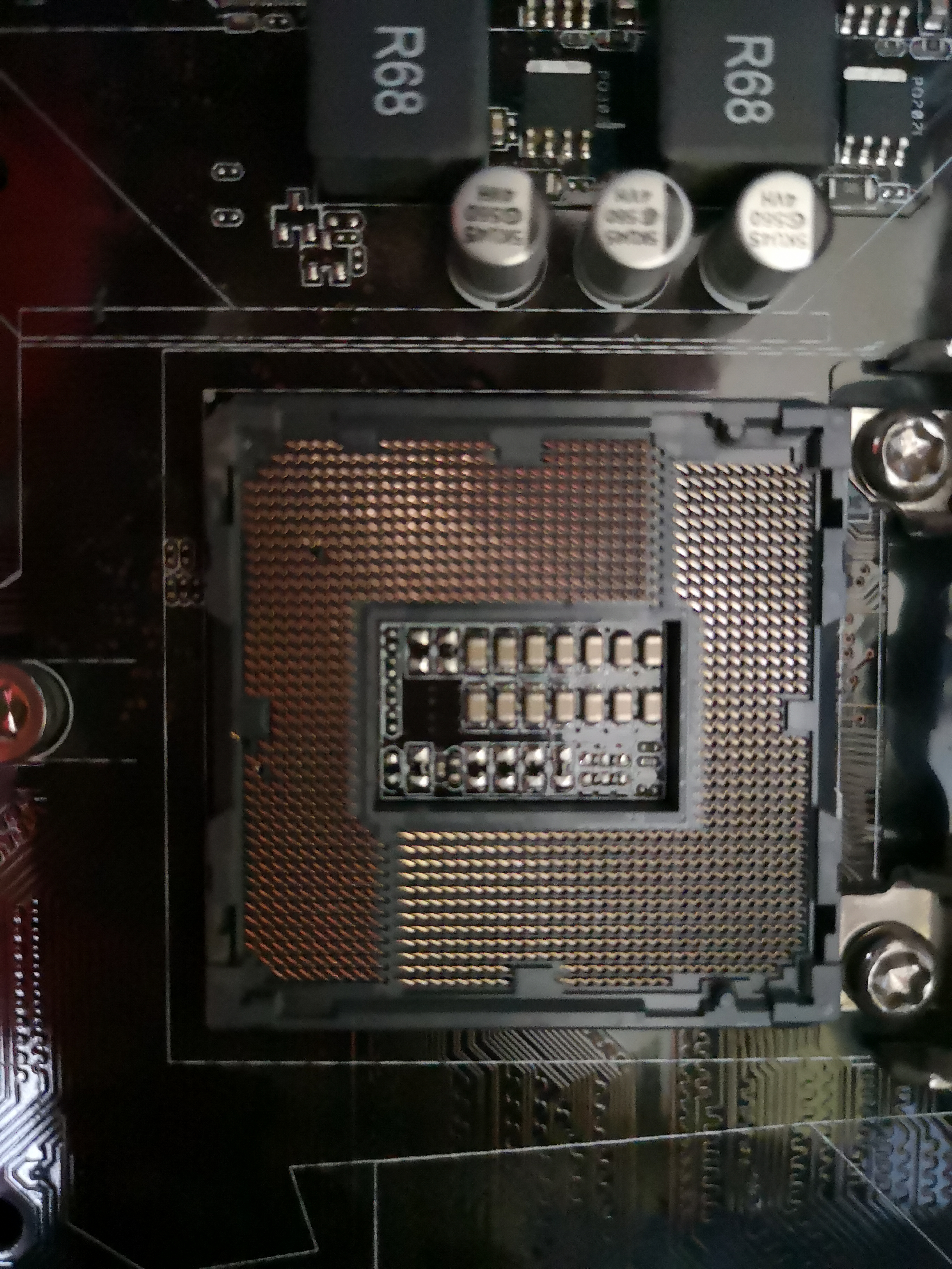

    Procesor podłączyłem do swojej płyty głównej, czyli Z97X killer i procesor działa. Obraz jest. Czarny ekran po wymianie części w PC - Asus H81M-P, i5-4590, HyperX 8GB
    Jakieś dwie dziwne dziurki są na wejściu procesora.
  • #18 18026492

    To pewnie ta przyczyna, zobacz czy masz tam krzywe piny, czy wyrwane.
    Bez pinu może nawet zadziałać, gdzieś widziałem, ale ze zgiętym i zwierającym, to już nie bardzo.
    Są opisy podstawek i pinologia co od czego, ale ja się nie podejmuję identyfikacji tych pinów.

    Ten na dole pin jest prawdopodobnie wyłamany. Poruszałem tam igłą i nic się nie dzieje. W tym środkowym może i bym jakoś to wyprostował, ale raczej nie igłą tylko czymś innym.
    To już lepiej chyba kupić jakąś używaną płytę główną za 80-100 zł? Chyba, że da się kupić osobno te gniazdo z pinami na procesor.
  • #20 18027135

    Lepiej kupić drugą płytę, bo podstawkę może i kupisz, ale jak ją wymienisz?
    Serwis zdolny ją wymienić, może sobie zażyczyć podobne pieniądze.
    Wyprostuj ten jeden pin - pisałem o widzianym przypadku uszkodzenia pinu odpowiedzialnego za bodajże drugi slot pamięci. Korzystając tylko z pierwszego slotu/gniazda RAM, uszkodzenie drugiego slotu nie musi przeszkadzać w użytkowaniu płyty głównej, do czasu obsadzenia obu gniazd RAM.
    Drugi przypadek, to jakaś jedna z wielu mas procesora, której brak również nie przeszkadzał - na tamtym etapie rozwiązywania tematu.
    Rozumiesz? Nie ma, ale nic się nie zwiera - może zadziała.
    50/50 że się uda, choć znając znaczenie uszkodzonych pinów, może wyjść 0% na udaną taką domową naprawę. Będzie ważny, to nici z "własnej" naprawy.
    Tyle z gdybania, jesteś z dużego miasta, popytaj za ile i czemu tak drogo, okoliczne serwisy były by chętne na naprawę. Co i tak nie wyklucza tego, że płyta przez zwarty pin już się uszkodziła...

    Dopóki możesz mieć zwarcie na pinach, dopóty nie masz co testować.
    Masz zwarcie, to może ono blokować komputer.
    Usuniesz, sprawdzisz.
    Teraz, przepraszam, ale z pasją maniaka, nie masz co próbować uruchamiać - bo to tak, jakbyś miał zwarcie w instalacji sieciowej w domu, wybija bezpiecznik, a ty go znowu załączasz mając nadzieje, że za którymś razem nie wybije... A on dalej wybija, bo taka jego rola przy zwarciu.
    Dla zachęty, komuś się udało https://www.elektroda.pl/rtvforum/topic2734561.html, ty byś musiał podobnie, zlokalizować piny w swojej podstawce, zidentyfikować, myśleć czy warto, lub po prostu spróbować wyprostować.
    Niżej w "podobnych" też może być ciekawie.
