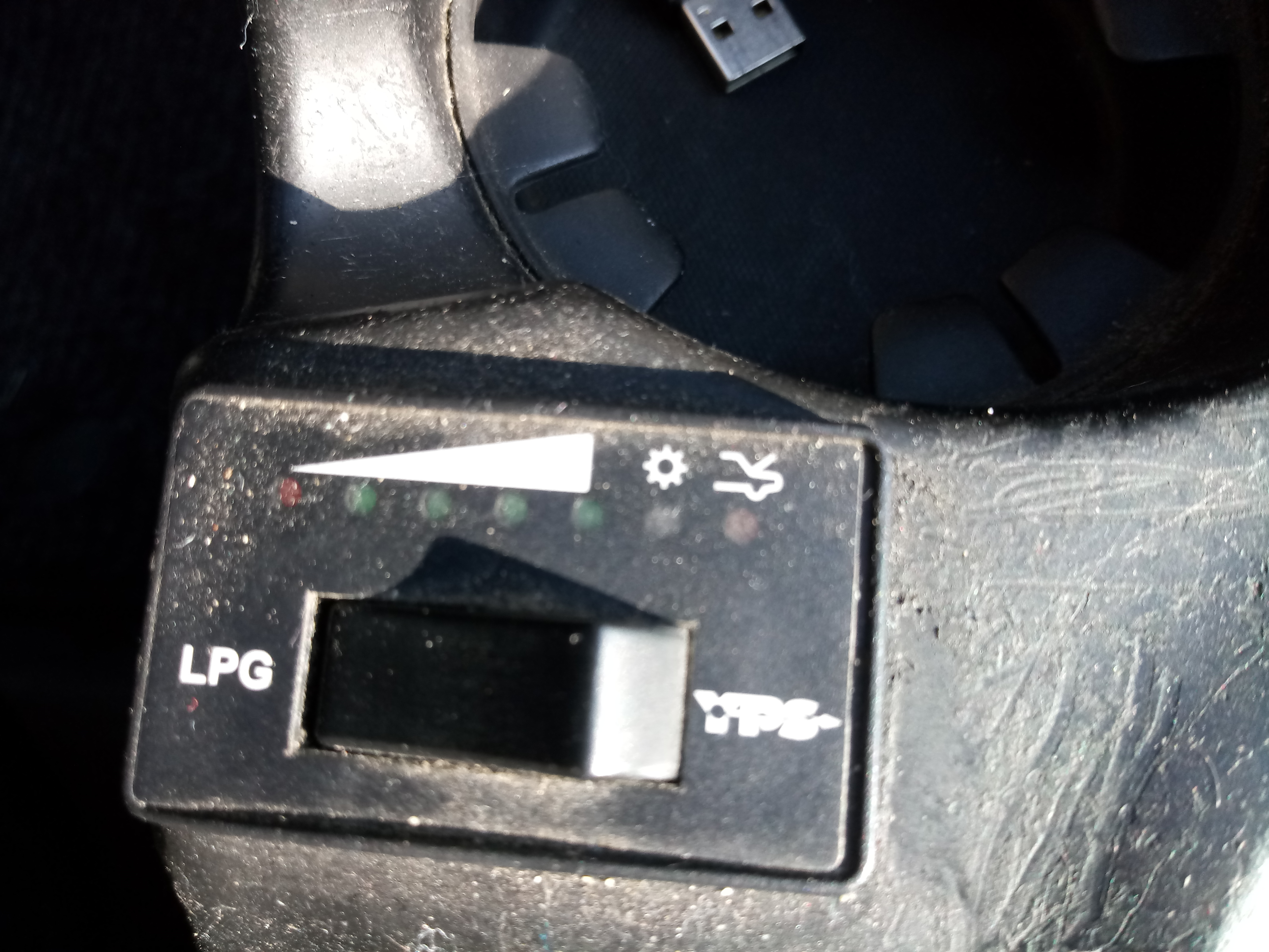

    Zamieszczam zdjęcie włącznika, jakiejś kostki i sterownika. Na zdjęciu jest także zdjęcie kostki do diagnostyki LPG. Jakim kablem można to podłaczyć w celu zdiagnozowania?
    Jesli chodzi o czyjniki to jeden czujnik jest przy reduktorze- czujnik temp płynu chłodzącego oraz elektrozawór i poza tym są 3 czujniki przy tej "bombie" która podaje gaz. Poza tym nie ma nigdzie elektroniki.

    Przełącznik jest zupełnie niepodobny do tego u mnie. Pudełko z napisem Prins na drugim zdjęciu, jest podobne do emulatora wtryskiwaczy w mojej instalacji. Sterownik też ma zupełnie inny kształt niż u mnie. Po napisie na sterowniku wygląda, że oprogramowanie (ustawienia) jest dedykowane pod konkretny silnik i być może podgląd ustawień we właściwym programie diagnostycznym będzie możliwy, ale wprowadzanie jakichś zmian może być zablokowane przez Prinsa. Gniazdo diagnostyczne wyglądem jest podobne do tego w mojej instalacji, ale nie jestem pewien co do rozstawienia pinów - jutro sprawdzę.

    Zapomniałem napisać - tak jak napisałem, gniazdko diagnostyczne zewnętrznie podobne do tego w moim Prinsie VSI, ale inny rozkład i chyba ilość pinów. U mnie są cztery równomiernie rozmieszczonych, a na zdjęciu wygląda, że są tylko trzy.
