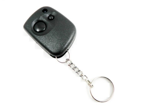

    Witam wszystkich czytających,
    Posiadam pilot do bramy FLAAC. Jaki model pilota FLAAC do bramy i jak zaprogramować duplikat? Jaki model pilota FLAAC do bramy i jak zaprogramować duplikat? Czy macie pomysł jaki to jest dokładnie model, jak mogę zaprogramować duplikat.
    Dzięki za pomoc.

    To ten sam, na stronie producenta jako Faac FIX 2.
    Czy to znaczy że w tej obudowie jest zawsze ten model?

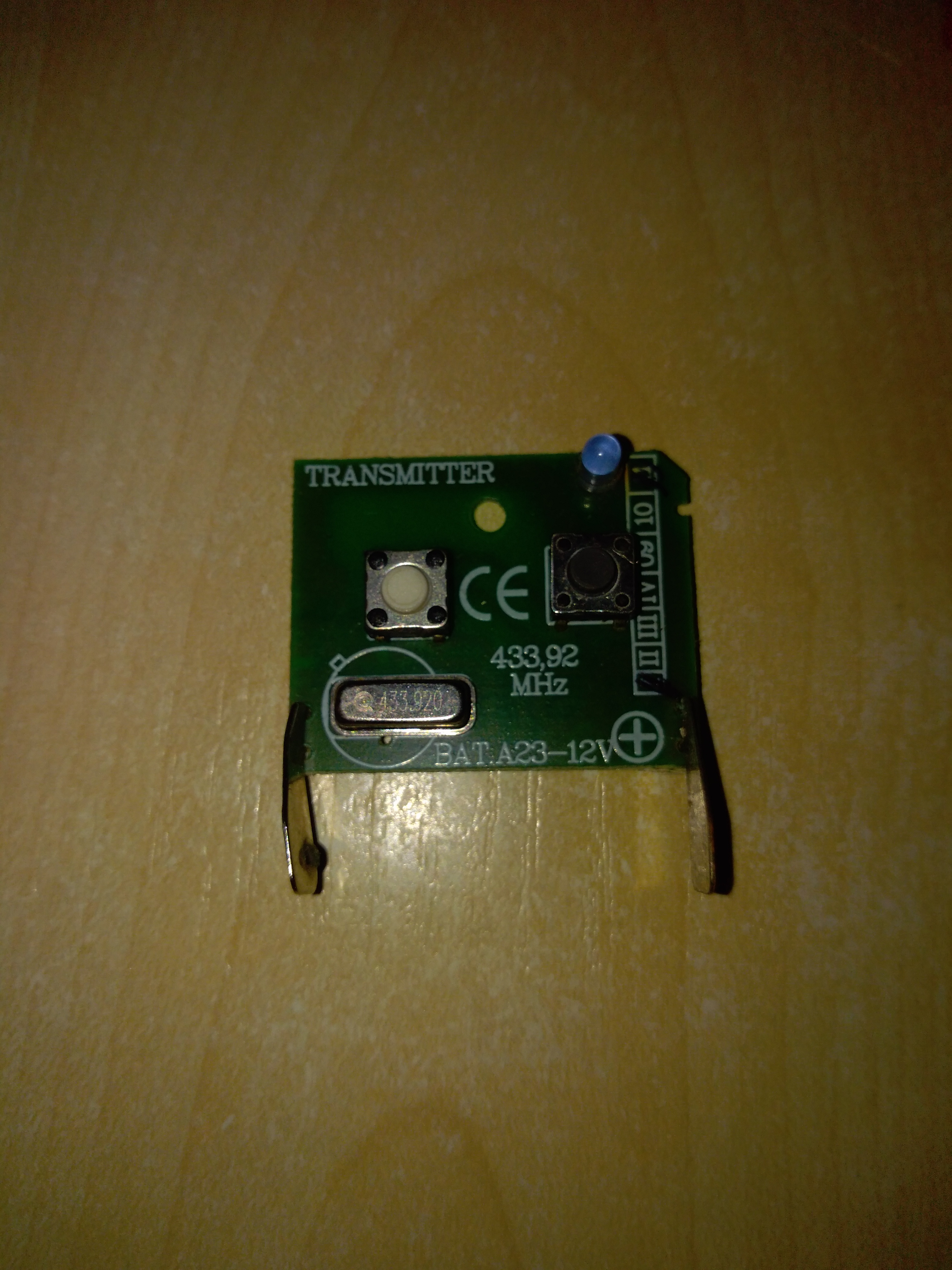

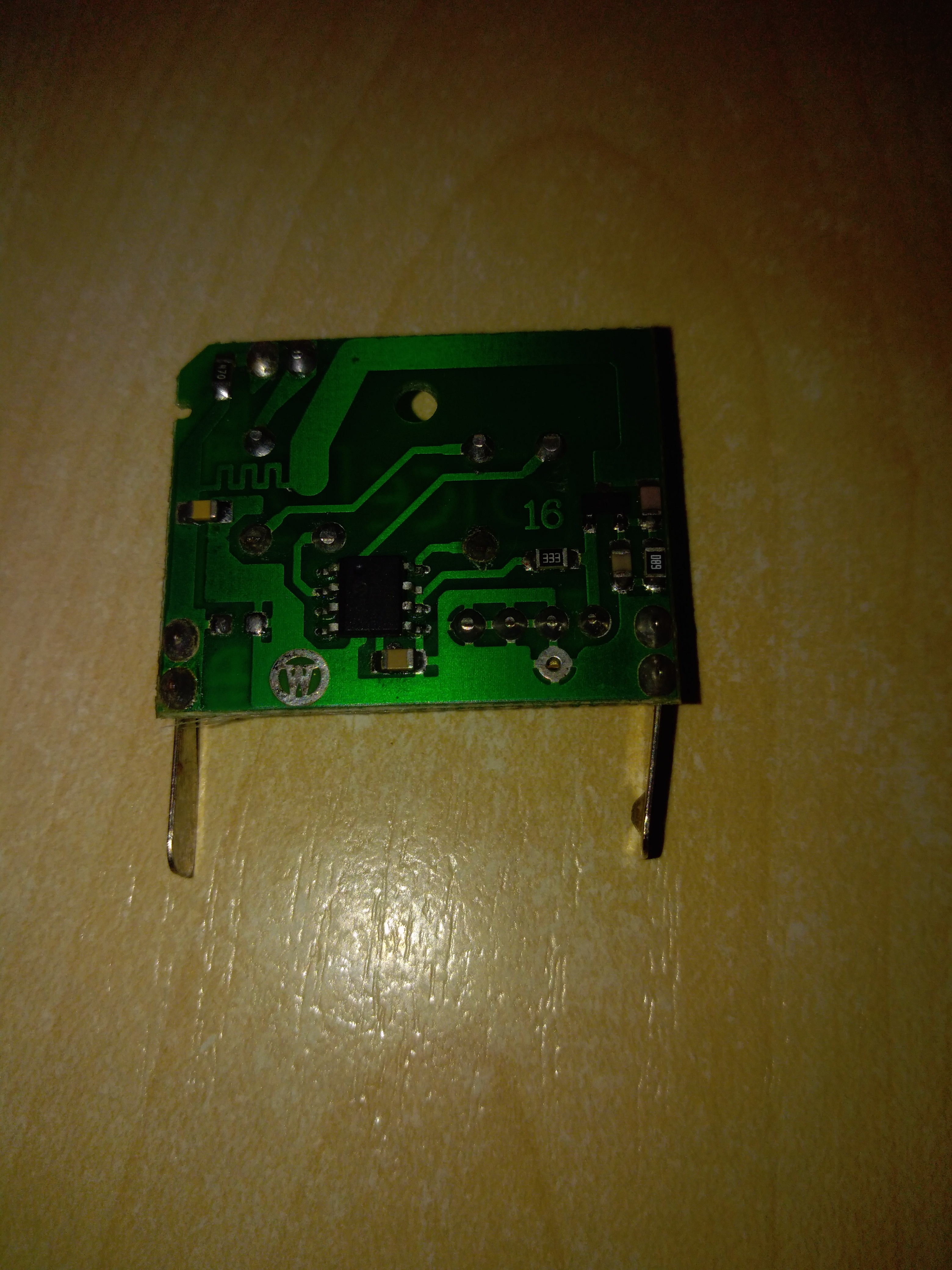

    Jaki model pilota FLAAC do bramy i jak zaprogramować duplikat? Jaki model pilota FLAAC do bramy i jak zaprogramować duplikat? Masz tu zdjęcia z mojego rozbebeszonego. Ja mam FAAC 740 i takie piloty są do niego. Kupiłem już kilka (żona nie sprawdza kieszeni gdy robi pranie) na znanym portalu aukcyjnym i zawsze patrzyłem "po obudowie" a nie co jest w środku. Działają jak należy, programowanie dałem radę bez problemu a instrukcję programowania szukałem w necie. Nie wiem czy do innych napędów FAACA jest taka sama instrukcja więć nie podsyłam mojej bo nie wiem co za napęd posiadasz.

    Faac Fix2 był dawniej sprzedawany w kompletach większości napędów Faac w Polsce (ta konstrukcja jest polska i tylko robiona na zlecenie Faac).
    Jest nieco pilotów tak samo wyglądających (i zresztą produkowanych w większości przez firmę produkującą dawniej Fixy) ale te zgodne z Fix są w olbrzymiej większości. Nowo produkowane Fixy mają przeważnie jaskrawą niebieską diodę LED.
    Dopisywanie pilotów tylko bezpośrednimi operacjami na odbiorniku.

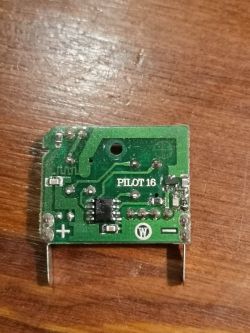

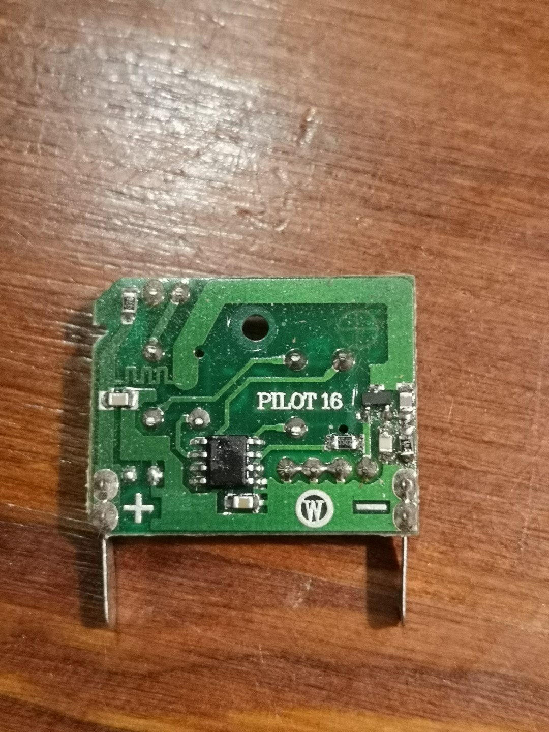

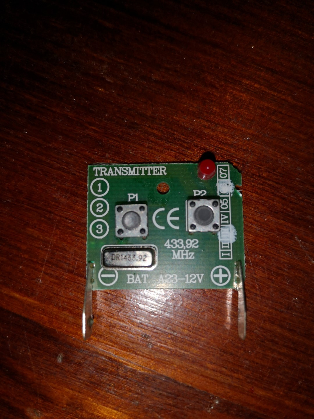

    Więc mam już piloty i zabrałam się za ich programowanie. Rozkręcenie nadajnika nie pomogło w jego zidentyfikowaniu.
    Nie są tez niestety opisane przycisk LEARN i dioda LED1.
    Czy ktoś zna ten napęd?
    • Jaki model pilota FLAAC do bramy i jak zaprogramować duplikat? IMG_20190701_185241 (Duży).jpg (206.69 KB) Musisz być zalogowany, aby pobrać ten załącznik.
    • Jaki model pilota FLAAC do bramy i jak zaprogramować duplikat? IMG_20190701_184539 (Duży).jpg (288.48 KB) Musisz być zalogowany, aby pobrać ten załącznik.

    Wszystko ci dotyczy pilotów robisz na małej płytce wpiętej w płytę główną. (fot 1). Głownej płyty nie dotykasz.
    Dioda K1 wskazuje dopisywanie pilota na kanale 1 , K2 wiadomo :), przecież masz instrukcję odbiornika w poprzednim poście.
    Piloty dopisuje się czerwonym przyciskiem i także czerwoną zworką na krawędzi płytki odbiornika.
    Zdejmujesz i zakładasz czerowną zworkę , naciskasz czerwony przycisk - zapali się zielona dioda, naciskasz przycisk pilota raz - zgaśnie zielona dioda, drugi raz - zapali się ona ponownie i po kilku sekundach zgaśnie, pilot dopisany. Jeśli chcesz dopisač kolejny - naciskasz czerwony guzik i ponownie to samo. Jak skończyłeś - zdejmujesz i zakładasz czerwoną zworkę - wszystko zapamiętane.
    Uwaga - przy w/w operacjech będzie jeździła brama - tak ma być.
