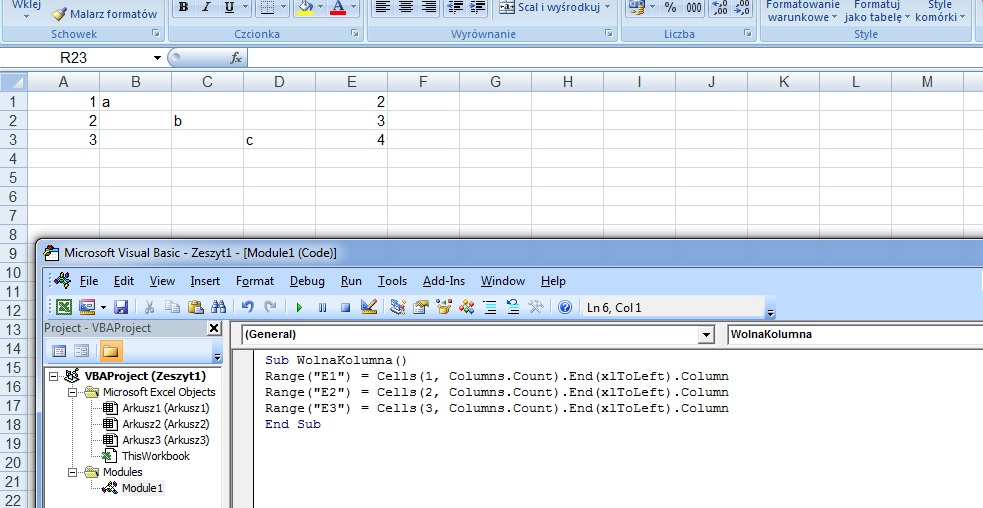

    Skoro jest pusto od kolumny F (wszystkie wiersze)
    Skoro tak, to sprawdzenie wiersza 1 musi działać.
    VBA: Kopiowanie kolumny A i wklejanie do kolejnych kolumn po kliknięciu
    Mam nadzieję, że obrazek wszystko wyjaśnia...
    P.S. Makro powinno nazywać się OstatniaKolumna.
    Pomogłem? Kup mi kawę.
