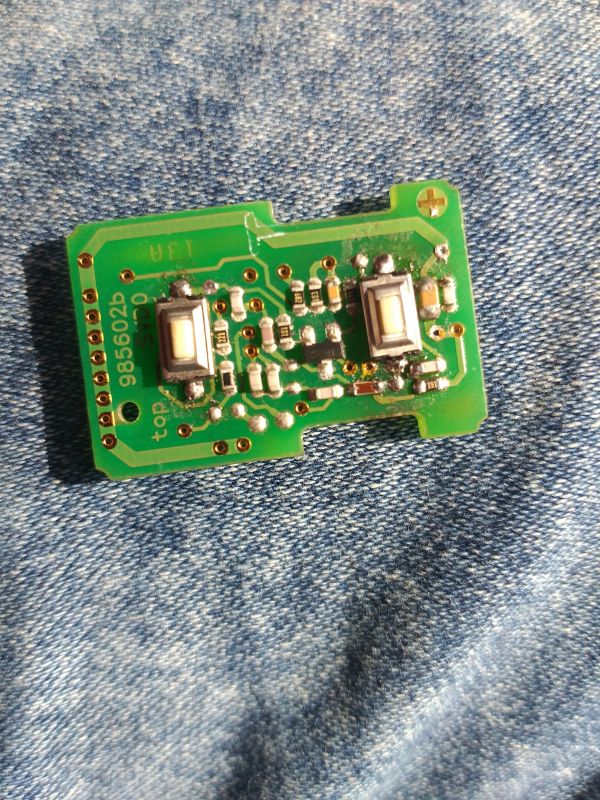

    Witam wczoraj otrzymałem kluczyki do naprawy do Opla Corsy i miałem w nich wymienić przyciski normalna prosta i łatwa robota, lecz niestety po wymianie samochód nie reaguje na nie, nawet w trakcie programowania kluczyka nic nie działa. Sprawdzałem każdą część multimetrem i niby wszystko jest w porządku. Nie wiem co robić proszę o pomoc poniżej znajduję się zdjęcie płytki po wlutowaniu nowych przycisków. Dodam, że jakimś mistrzem w lutowaniu nie jestem ale zawsze każda naprawa kończyła się sukcesem i dlatego właśnie piszę tutaj bo wiem, że dostanę odpowiedź od kogoś kto się na tym naprawdę zna : ) - Opel Corsa niedziałający kluczyk od samochodu po wymianie przycisku - Opel Corsa niedziałający kluczyk od samochodu po wymianie przycisku

    Te zwarte punkty przy prawym przycisku były oryginalnie?

    - Opel Corsa niedziałający kluczyk od samochodu po wymianie przycisku Tak są połączone na płytce ścieżką

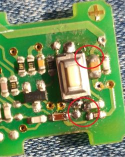

    Obejrzyj dokładnie pola lutownicze zaznaczone czerwonymi kółkami:

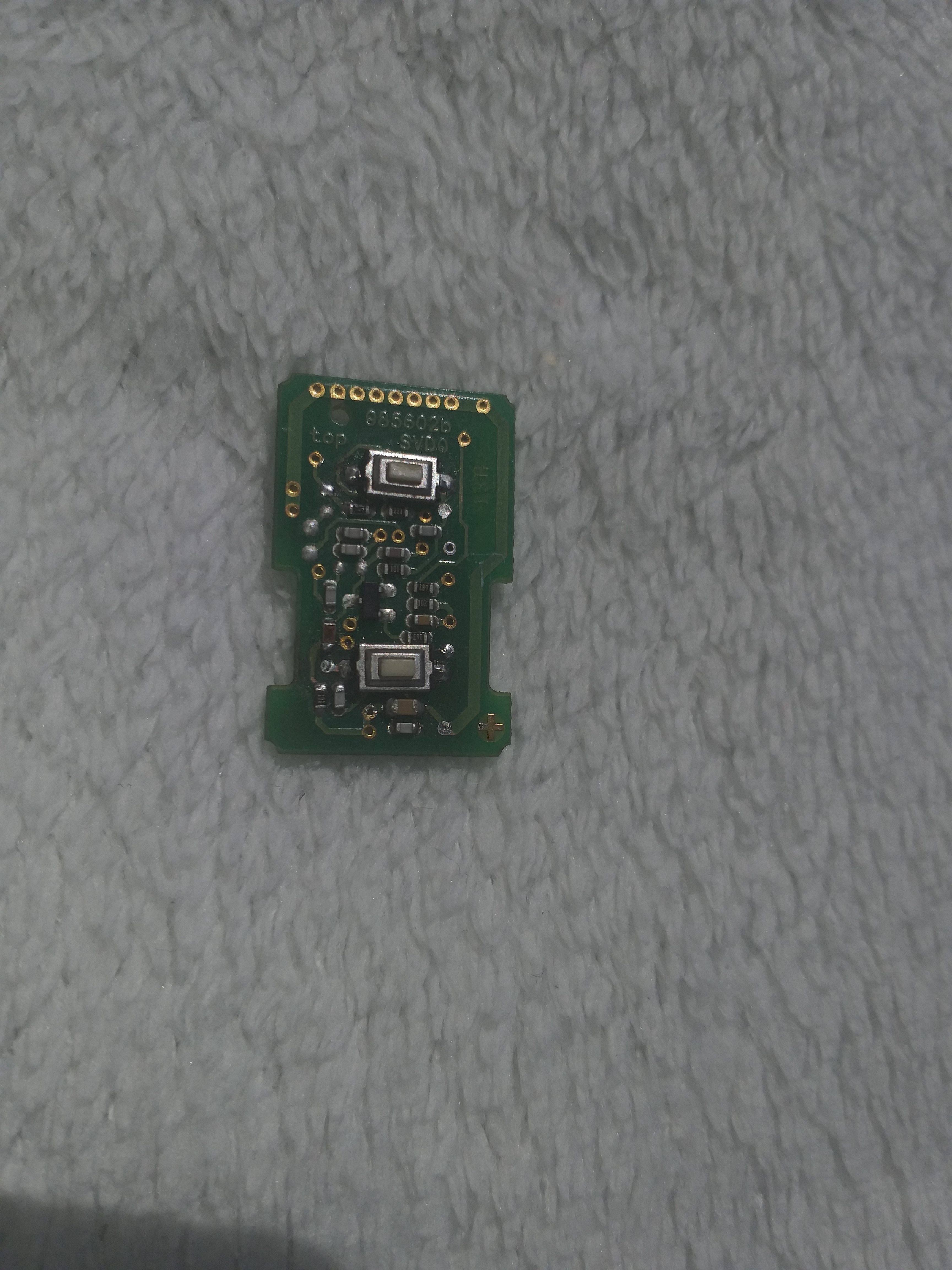

    Możesz porównać z moją płytką:
    i pozdejmuj te straszne nadmiary cyny.

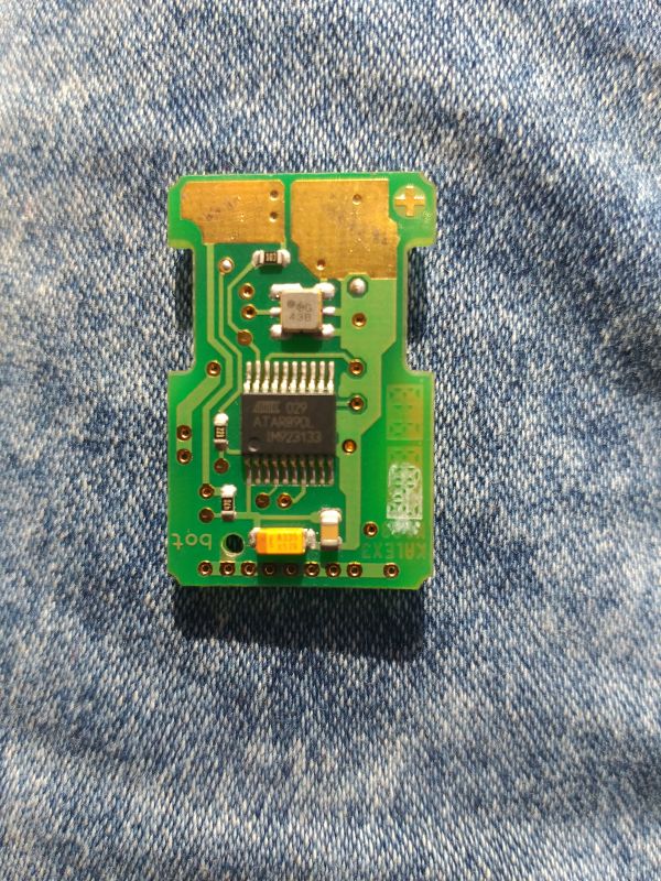

    Wylutowałem cały scalak i wlutowałem go do płytki kluczyka ze szrotu.
